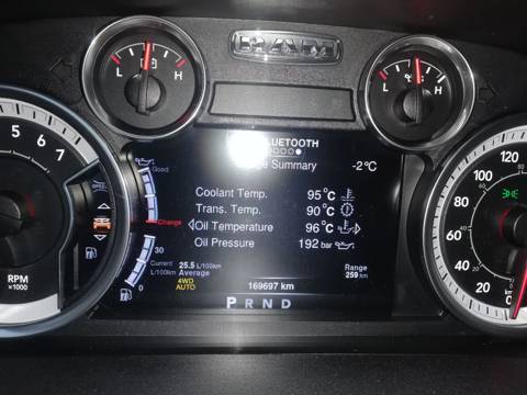

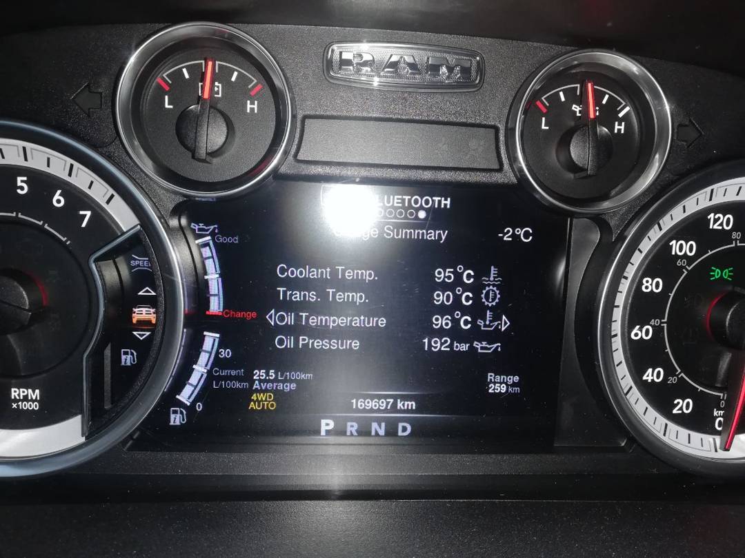

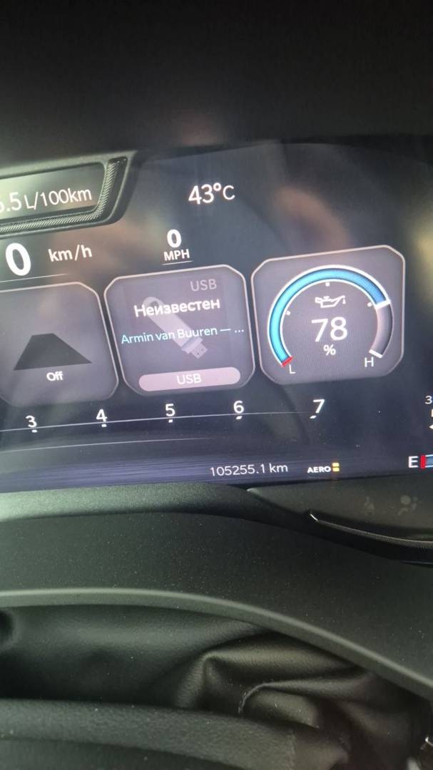

Рабочая температура мотора от 90, общепринято. Не стоит путать ее с ТОТ.
20 мин прогрева пока откапывался. 40 минут езды.
2вд
Спасибо
Коробке пофиг, какой привод
Древний дизель из 90, термостат на 95 открываться начинает и на 105 полное открытие
Ну ок. Мало ли. Все условия указал. Хеми 5.7

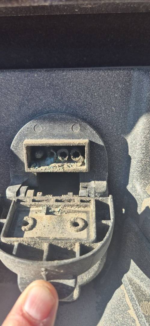

Разбирать не сложно - нужно выдернуть мелкий сферический элемент, под ним открутить болтик головкой торкс и уголок снят. Только вот отремонтировать будет заморочно, там все во все впаяно. Проще новые(новый) купить
Я ремонтировал методом интеграции других диодов.
Пичалько-пост или как доработать поворотники и "вежливую" подсветку в трейлерных зеркалах за дорогонах :((( — Dodge Ram, 5.7 л., 2012 года на DRIVE2
https://www.drive2.ru/l/500917982357095298/
Маленький зеркальный элемент у меня оказался приклеен. Он не съемный. Скорее всего, зеркала китайские, хотя качество очень даже неплохое.
По вину бьются именно трейлерные, что странно вдвойне..
Ага. Сам уже нашел видяшки. А номер есть новой детальки? Оригинал?

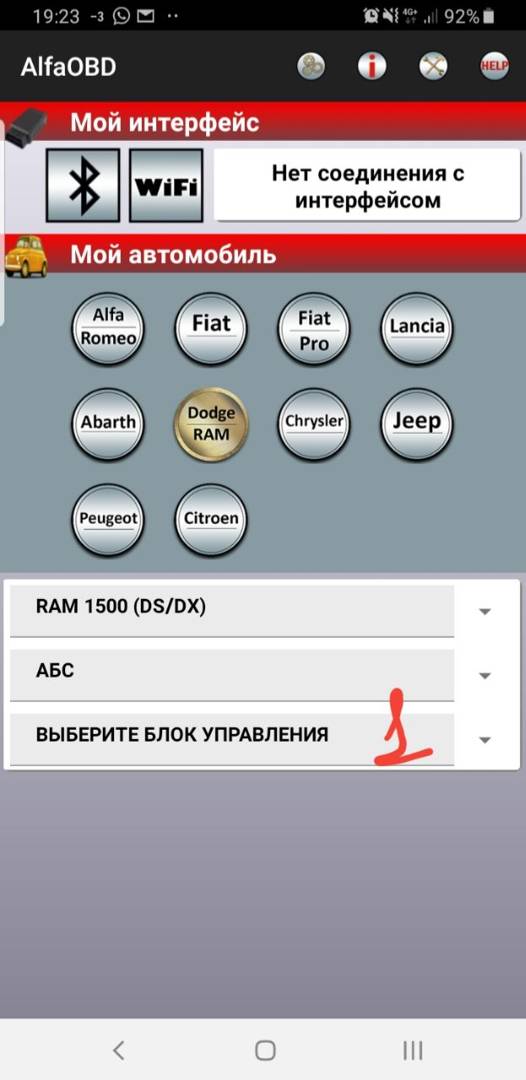

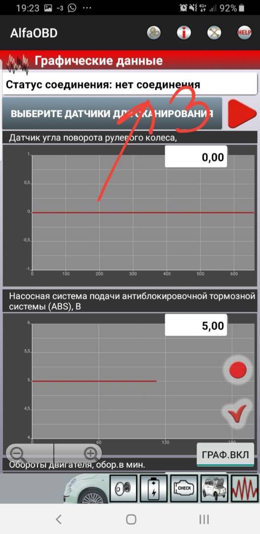

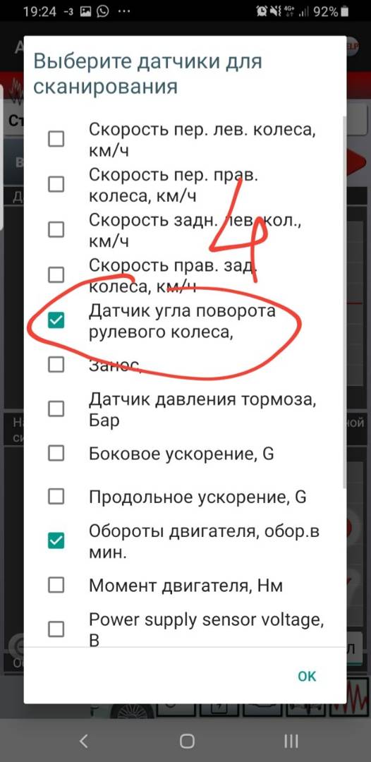

Вопрос - регулировка датчика положения руля возможна в домашних условиях. Какое приложение для телефона поможет выставить руль более точно?

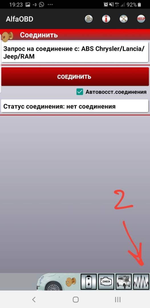

Для witech нет шнурка obd

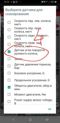

В alfaobd мне не удалось найти показометр этого датчика
Рэм 2012 1500
Рэм 2012 1500

Я у китайцев взял их дорабатывать надо, номер посмотреть можно на фонарике, вроде должен быть

Я первый раз чинил даменой диодов, правда подобранные были тусклее. Сейчас попрошу вкорячить стандартную диодную лампу
Там места маловато для лампы. Надо какую-то мелкую.
у тебя ж получилось
Фонарике?
если получится увидеть Альфой показания датчика положения руля - дай знать, пожалуйста

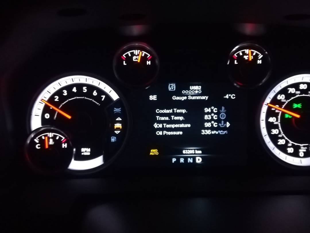

В копилку, 38 мин езды, половина город пробки, половина кольцо 120+км/ч
Летом в Анапе было приблизительно так же
В домашних условиях только при наличии правильного оборудования, всё что перечислено не катит. Там помимо выставления положения надо «обнулить» показания которые записались в мозгах. Без обнуления-перезагрузки все работы «коту под хвост»...
