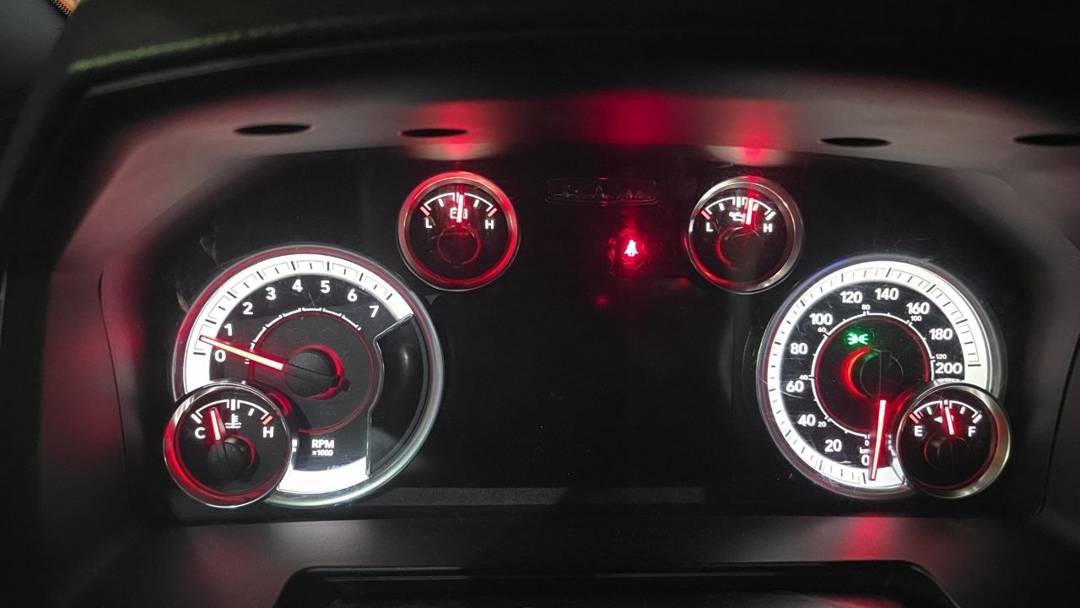

у меня "холодный термостат" стоит, а второй из коробки удален.
Все температуры 85-85-85

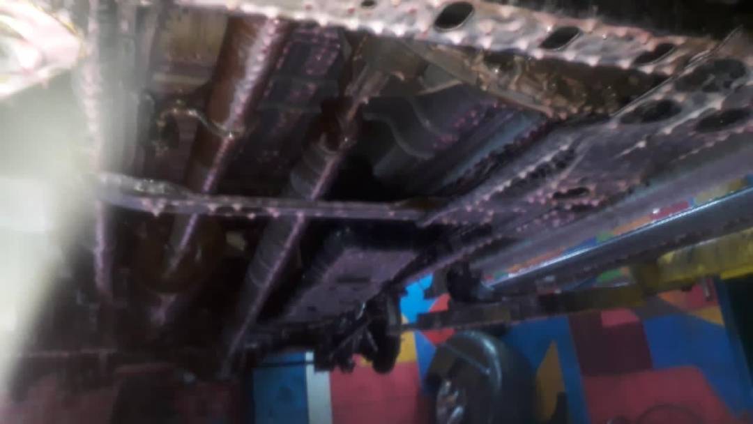

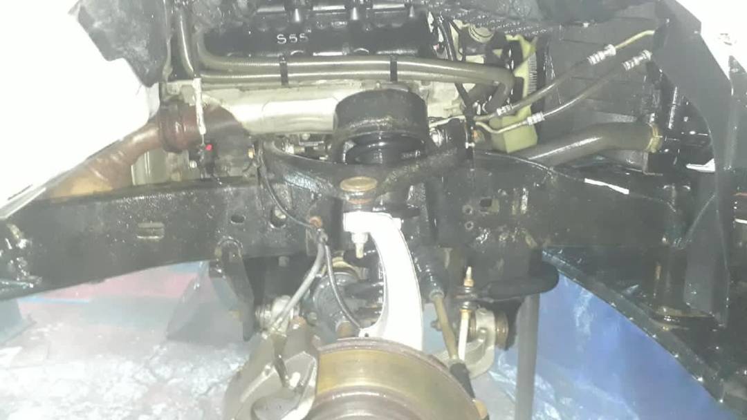

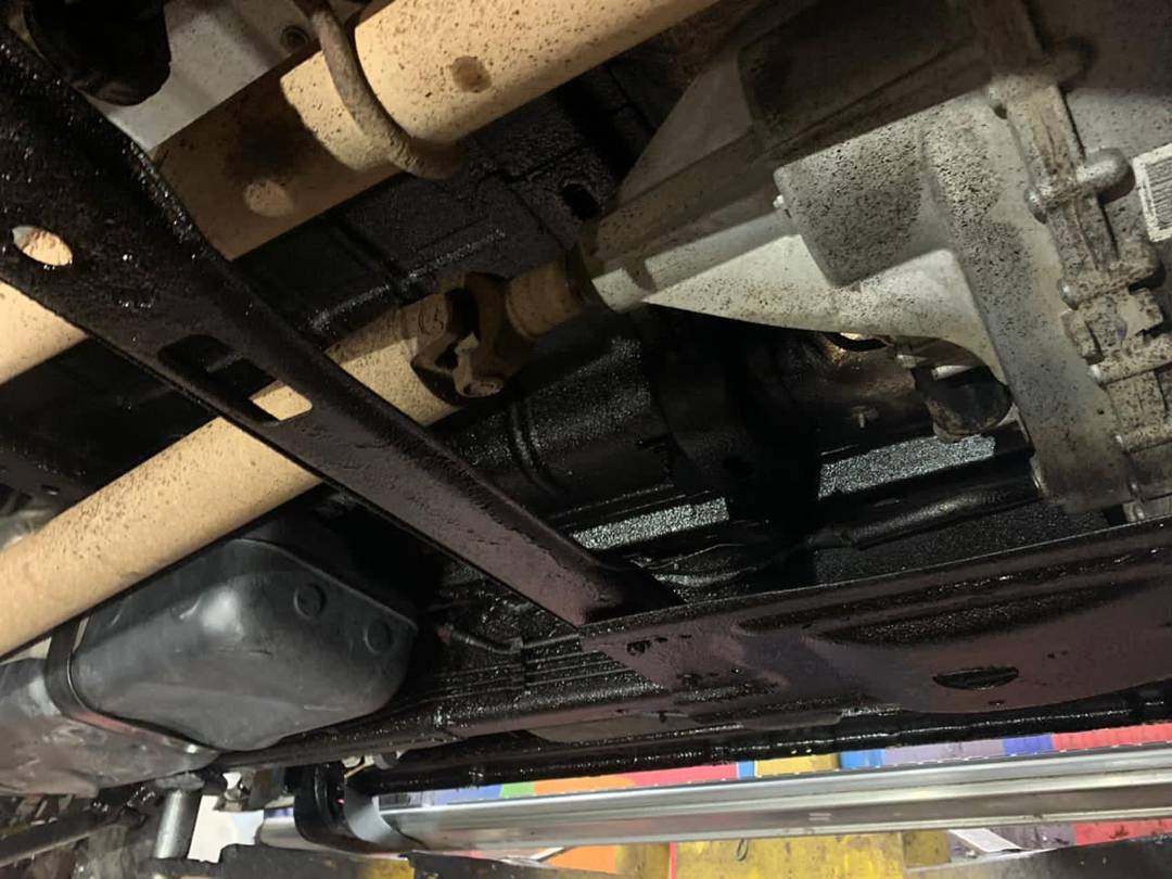

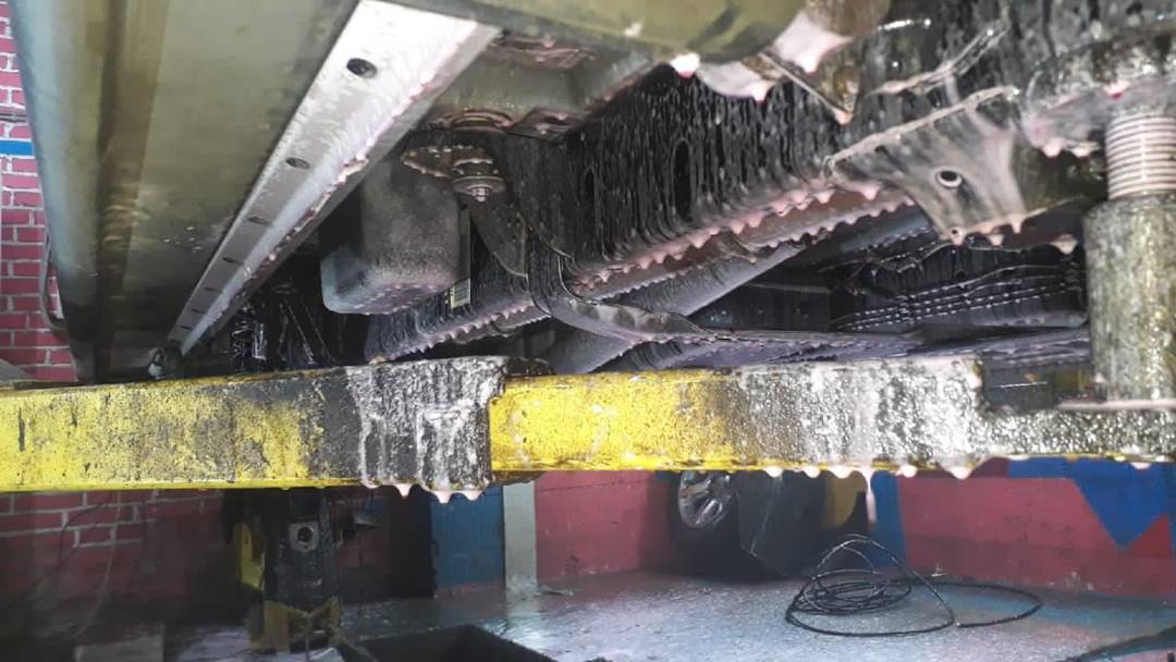

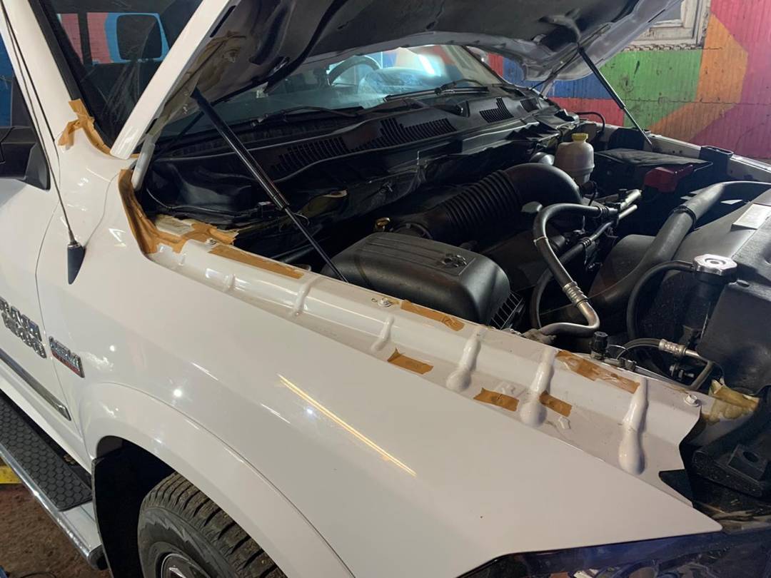

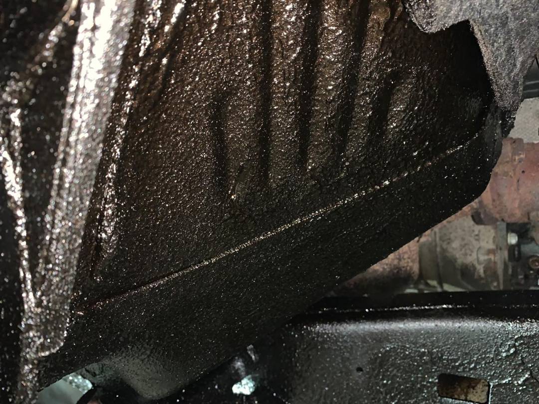

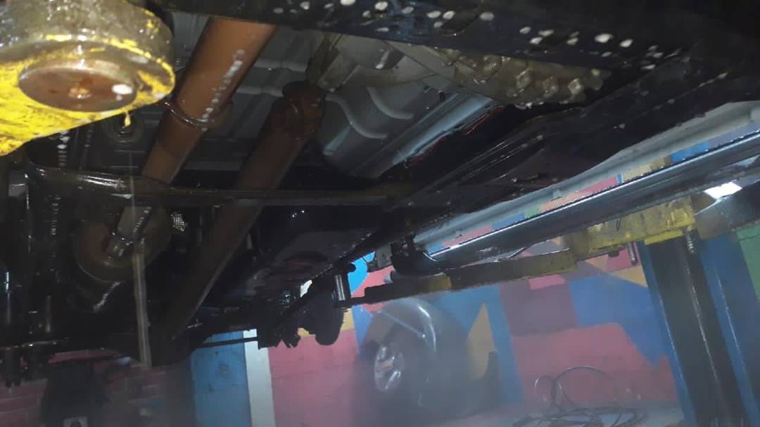

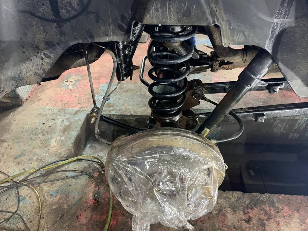

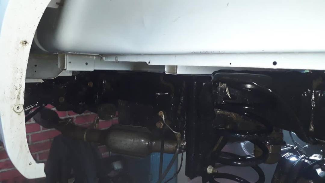

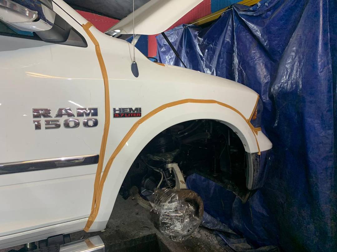

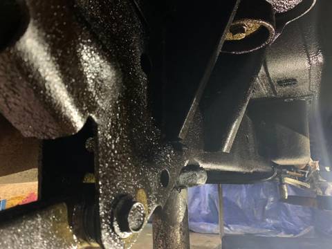

Динитрол 479
Это на дно
Динитрол МЛ везде
Как грунтовочный слой
И Динитрол 3641а80 в скрытые полости

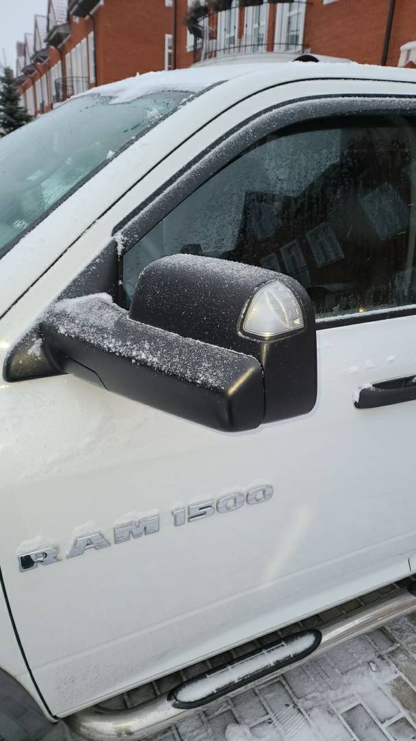

Повторитель поворота левый не горит. Запарно чинить? Сильно разбирать?
