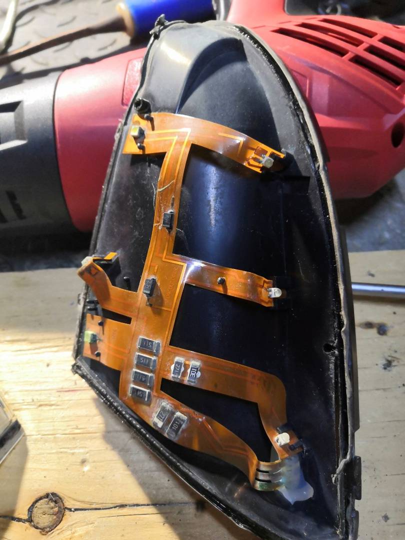

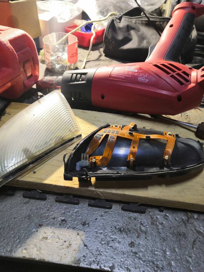

Разобрал. Кто нибудь ремонтировал это повторитель поворота?
Или у кого валяется?
НВ Новиков Виктор 13 декабря 2020, 06:26

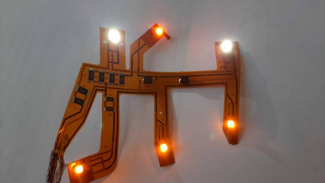

Переслано от Новиков Виктор
Желтые КА - 3528SYC , белые путем подбора. Отличительная особенность, родные на 4 ножках, но это не важно. Но можно и обычные впаять по диагонали. Все работает.

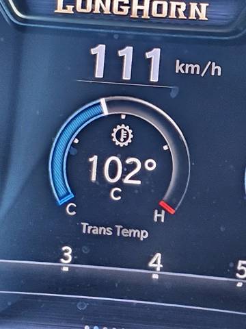

@alegus Ездил и в Сочи и в Абхазии. В Абзазии в горы лазил, куда туристов на Уазиках возят. В горах, на понижайке, около часа по камням коробас и дв…
Хм. Значит для автомата это чуть ли не норма? Я закипел по коробасу на Хонде Риджелайн на подъёме от каньона Псахо и на подъёме к озеру Рица. Грешил что коробас уставший так как пробег 435к. Видимо нет)
@alegus К Рице я доехал без проблем. Там вроде и подъёма-то никакого нет. Обычная дорога была
Ну да) за 600м до конца я открыл капот и остывал) но это было уже после Псахо. Масло было горелое и гудроном воняло. Бегал потом по Сочи искал хондовское масло чтобы до Москвы доехать

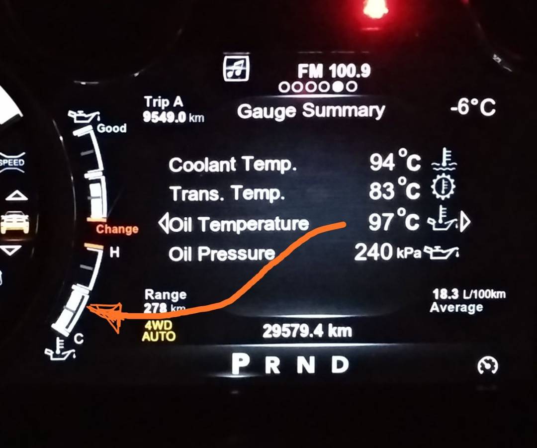

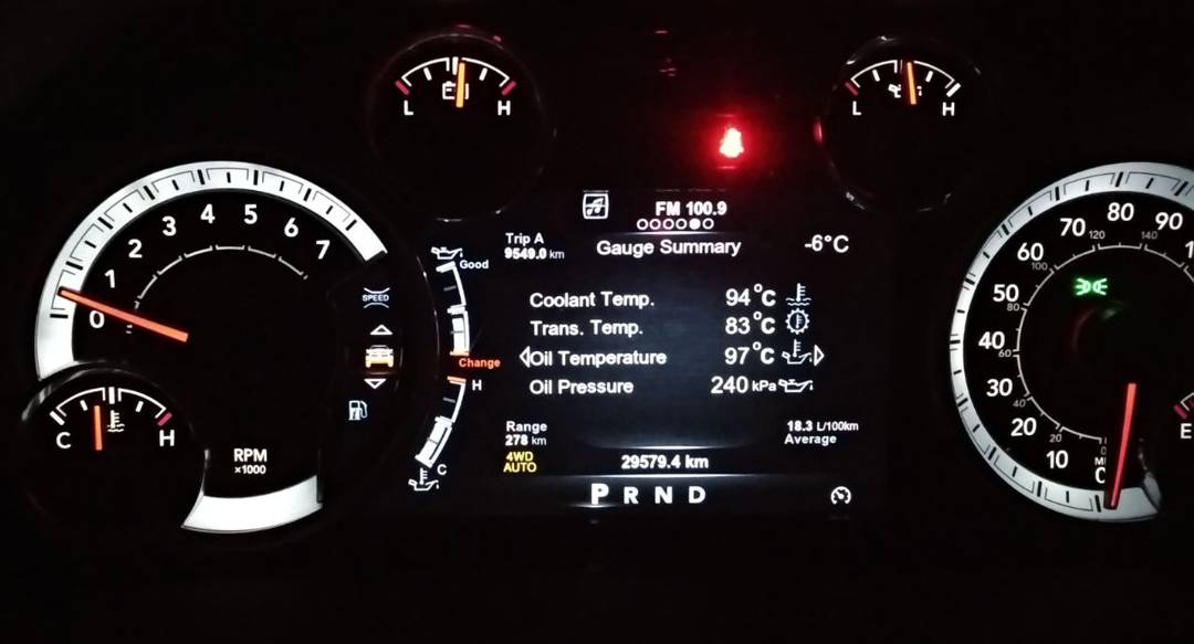

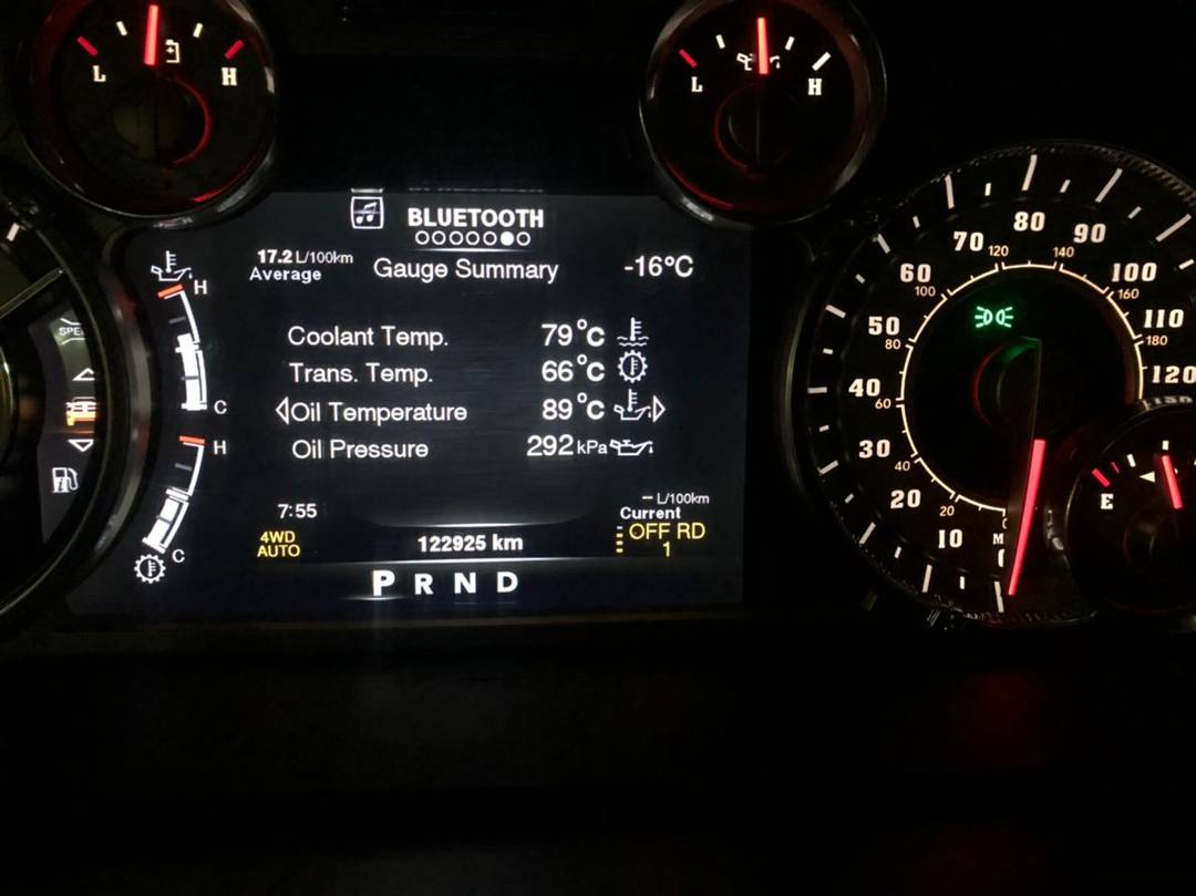

Amet Nustad У себя на 2012 обращал внимание, что движок по температуре не был выше температуры охлаждайки. Двигатель 86-90. Охлаждайка 92-94.
Будем следить за показаниями других участников чата )). Тут ещё выведен "стрелочный" указатель, и, судя по нему, температура в пределах нормы.
