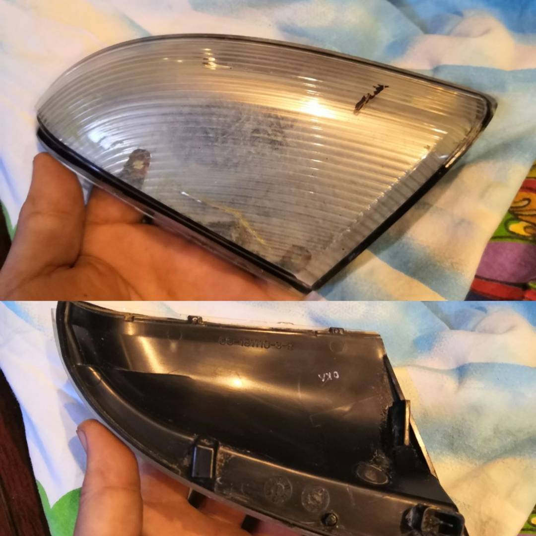

У меня оказывется сдох повторитель поворота на правом зеркале.
Кто нибудь занимался ремонтом?
Форум кури. Там есть фотоотчет

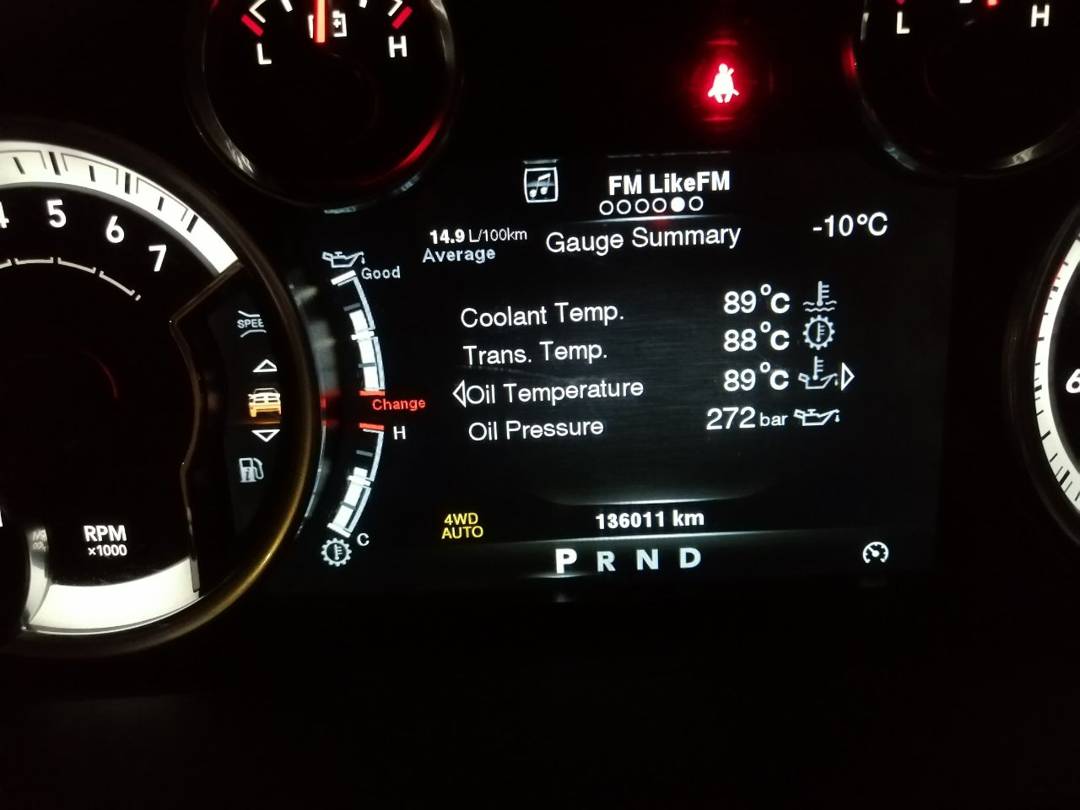

Ого
Это на прогретом моторе ?
или ещё в процессе ?
у всех данные разные, пытаюсь диапазон отловить
Это после 3-х часов езды
