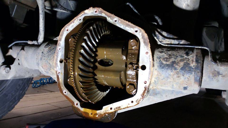

Вот у меня подвывает на легкой нагрузке в диапазоне 60-80 км .ч.. отпускаю педаль тишина. Есть повод волноваться и лезть ?
Нужно проверить мост на люфт ГП. Обратись в сервис, кто в мостах шарит. Делов на 5 минут.

Ребят что за мост?
Крышка 14 болтов
10.5 мост на 14 болтов вообще, если хрустлер.
Главная пара живая более чем судя по зубьям
Это твой /будущий мой😂/ 3500???
На них вроде 11.5 мосты ставили
В Американии местные индейцы часто на 10.5 его меняют изза большой шишки редуктора дабы клиренс от моста увеличить потому вполне возможно

Это твой мост?
Да
Меняли видать
Название на него не найду
Марку и тип
Но когда нет нагрузок по 10тонн то 11.5 вообще не нужен
10.5
Не хочу показаться совсем тупым ... 10.5 это?
AAM 10.5
American Axle Manufacturing производитель, размер 10 1/2 inch от того и название 10.5

Не смотри, Dana это иной производитель, тоже ставились на Ram но ранее. Возможно у тебя и заводской 10.5, кажется на 2500 и 3500 до 2003 года ставились как опция на дизель если не ошибаюсь, на хомяках 5.7 2500 только 10.5 с завода
Был сегодня на сервисе, сказали одна из причин может быть выработка на полуосях, то есть подшибник меняешь, а гул остается. Как эту выработку продиагностировать? Я как понимаю сняв крышку можно только пары посмотреть?
Это где на хомяке 5,7?
На PW и на 2500 с хомяками стоят 10.5
У меня 2500 5.7, на нем 10.5, на PW 2500 тоже 10.5
