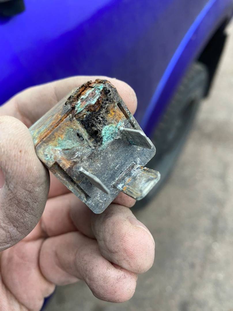

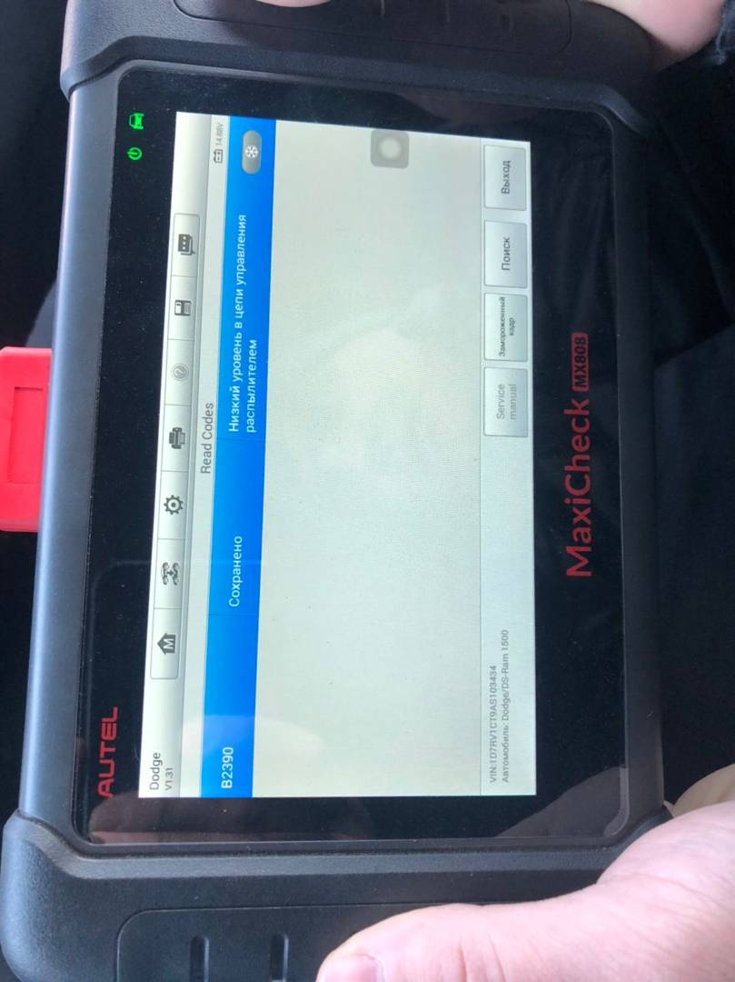

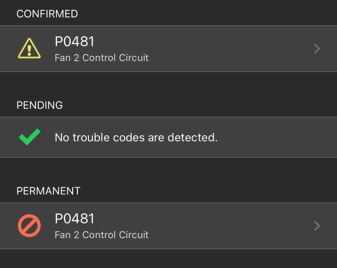

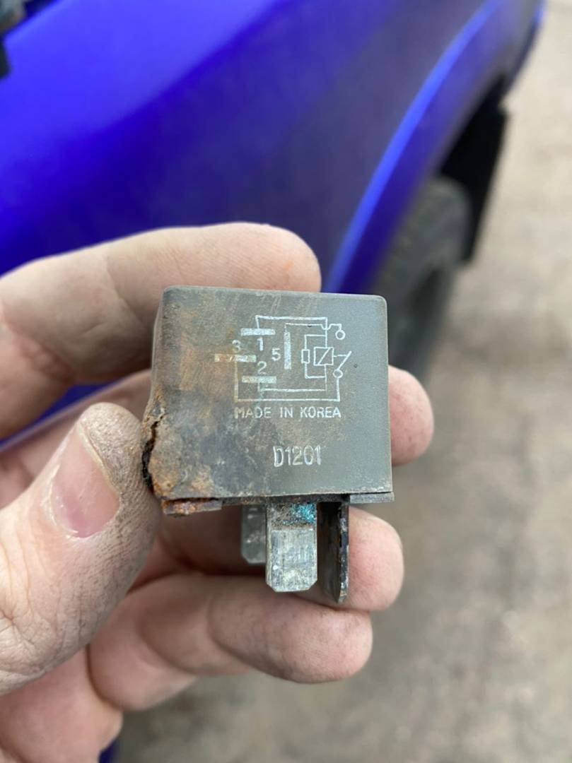

Небольшая история про температуру за 39) с хэппиэндом) в один прекрасный день загорелся чек и стал я замечать, что у моего рэма в пробках стрелка температуры уходит чуть правее центральной метки, и уходит обратно в право, стоит немного погазовать. Учитывая, что на рэме я езжу редко, так и катался. Тут основную машину закатил на долгий тюнЕнг, и стал часто гонять на рэме. И как-то стала напрягать история с температурой. Прочитал ошибку - цепь 2го вентилятора... Хмм. Дошло до того, что уже на ходу температура стала прилично раскачивать стрелку. Решил я обратиться к небезызвестному Алексею с вопросом, как исправить эту ошибку. Получил исчерпывающий ответ, мол скорее всего накрылось реле вентилятора. Так и оказалось. Оно так накрылось, что накрыло за собой и контактную группу. В магазине зч подобрали мне реле-аналог пр-ва совкопрома, вызванный с авито автоэлектрик заменил контактную группу и приладил реле как надо. Вентилятор снова зажужжал после 103 градусов) Но вот беда, температура на ходу так и продолжала уходить правее. Подумал я неладное... Может прокладку того... Параллельно вспомнил, что раньше вентилятор вискомуфты жужжал бодрее а сейчас вообще тишина. Решил ехать разбираться в небезызвестный москвичам сервис на 4 этаже атц Москва, где у Алексея склад. В итоге мастера сразу выкурили воздушную пробку, стало легче, машина перестала греться, также приговорили и вискомуфту. Долили антифриз, заменили вискомуфту - теперь все работает как надо) стрелка дальше центральной метки не залезает) тут и сказке конец) и баблишку на ~19тыс пздц) спасибо сервису и Алексею!)
