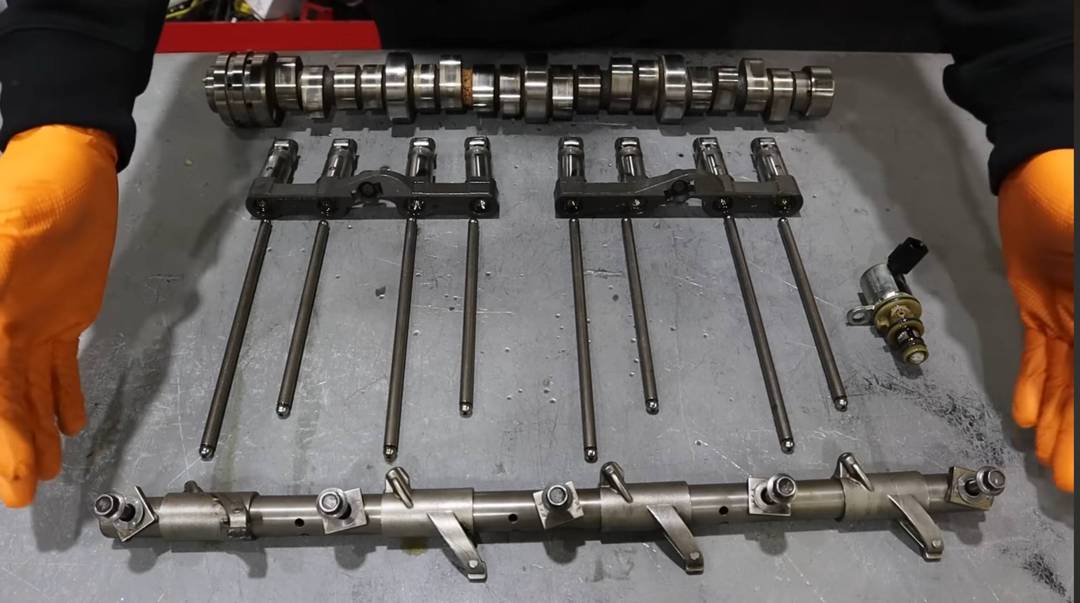

На корпусе надпись Континенталь. Все верно?
https://www.avito.ru/sankt-peterburg/zapchasti_i_aksessuary/blok_klapanov_novyy_original_porsh_tuareg_audi_tesl_2029752114?utm_campaign=native&utm_medium=item_page_ios&utm_source=soc_sharing
Даже на Китае надпись будет континенталь...

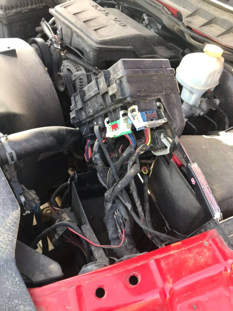

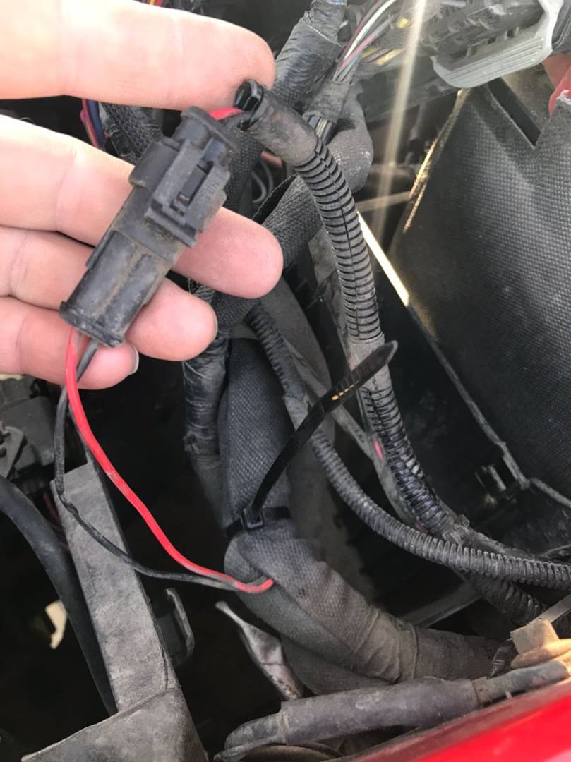

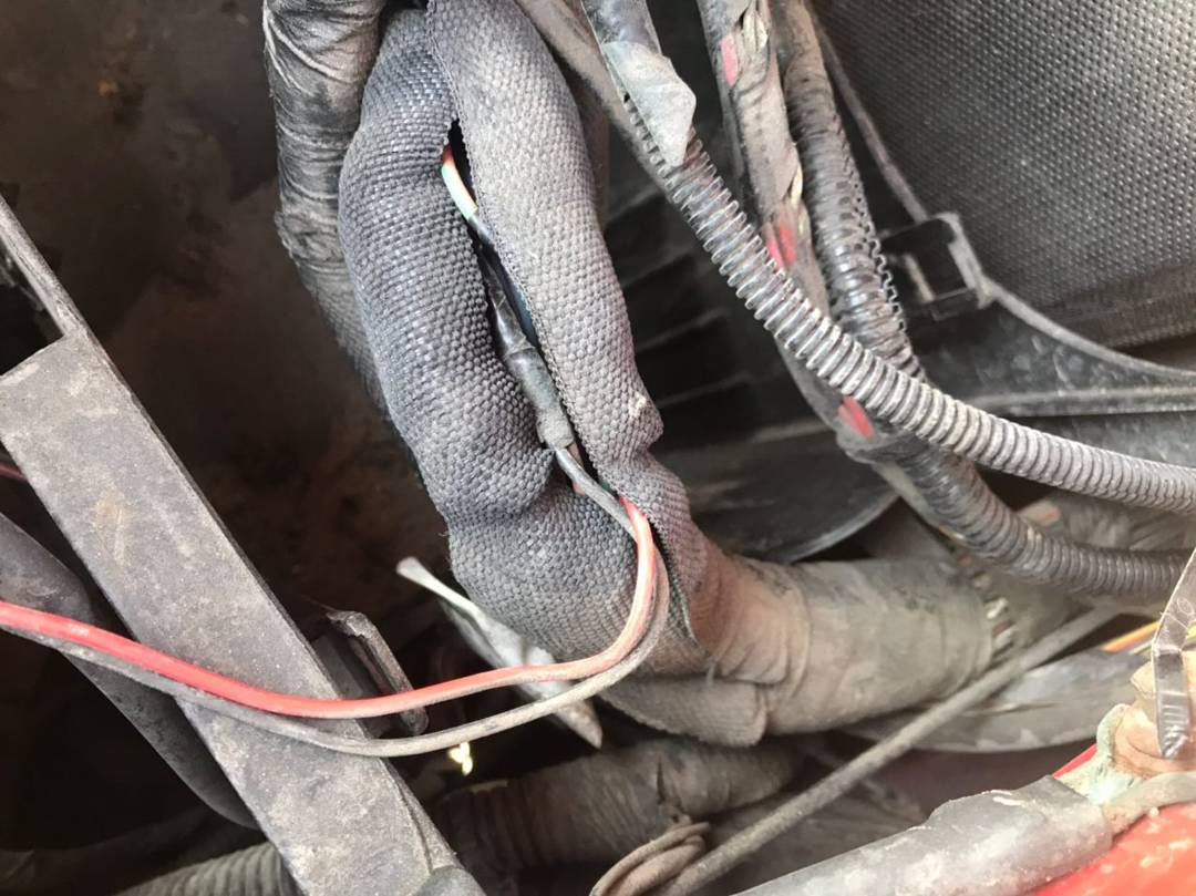

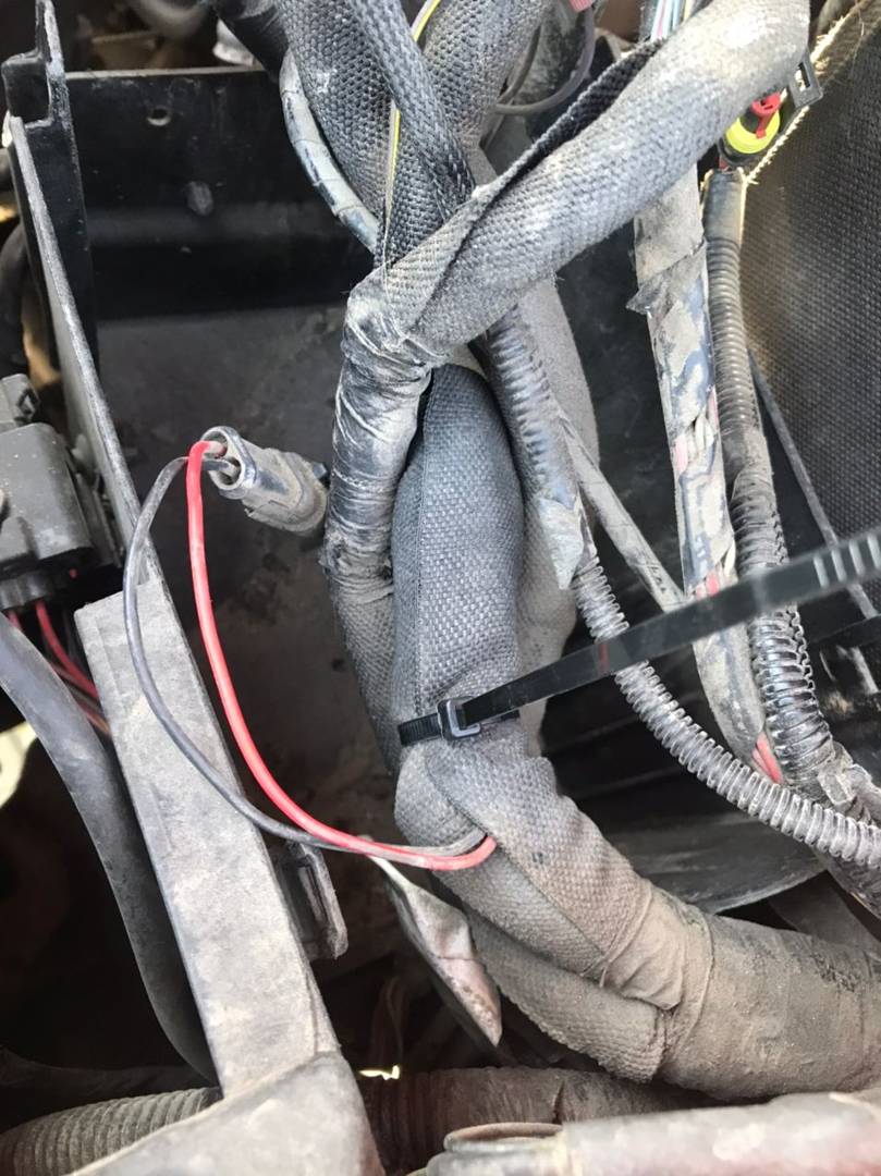

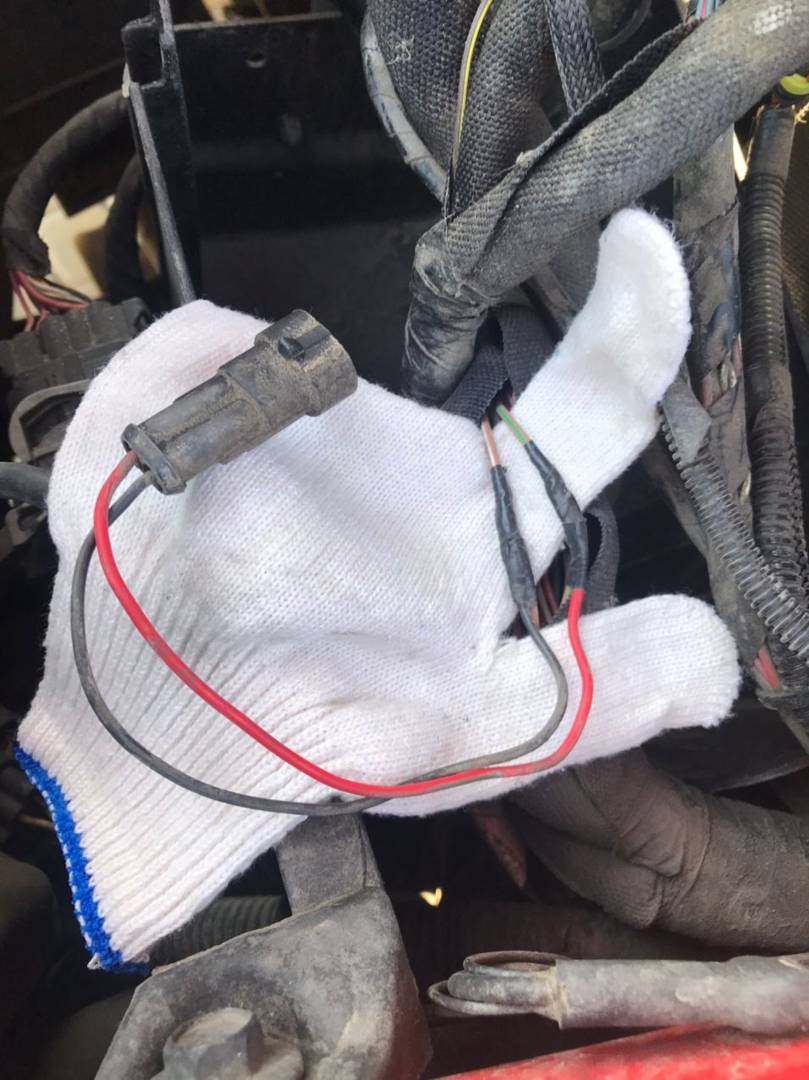

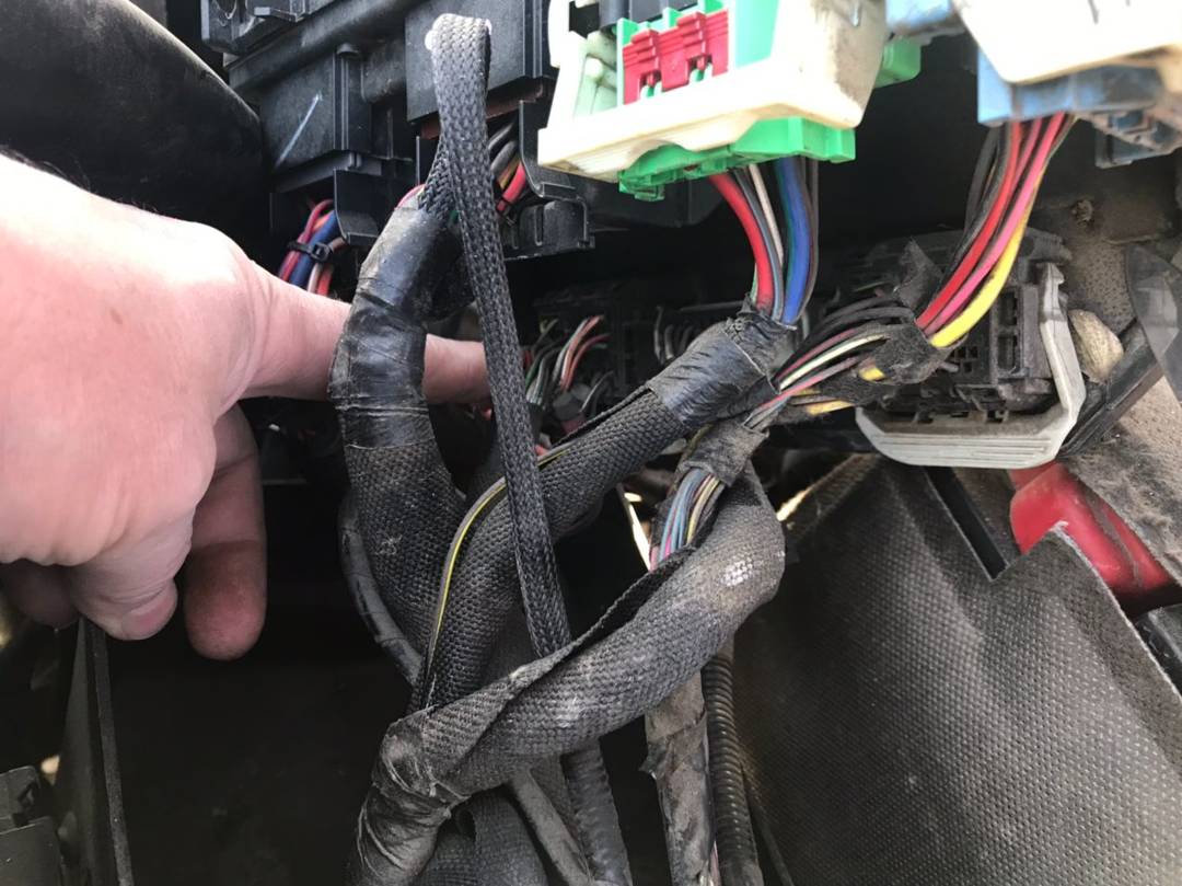

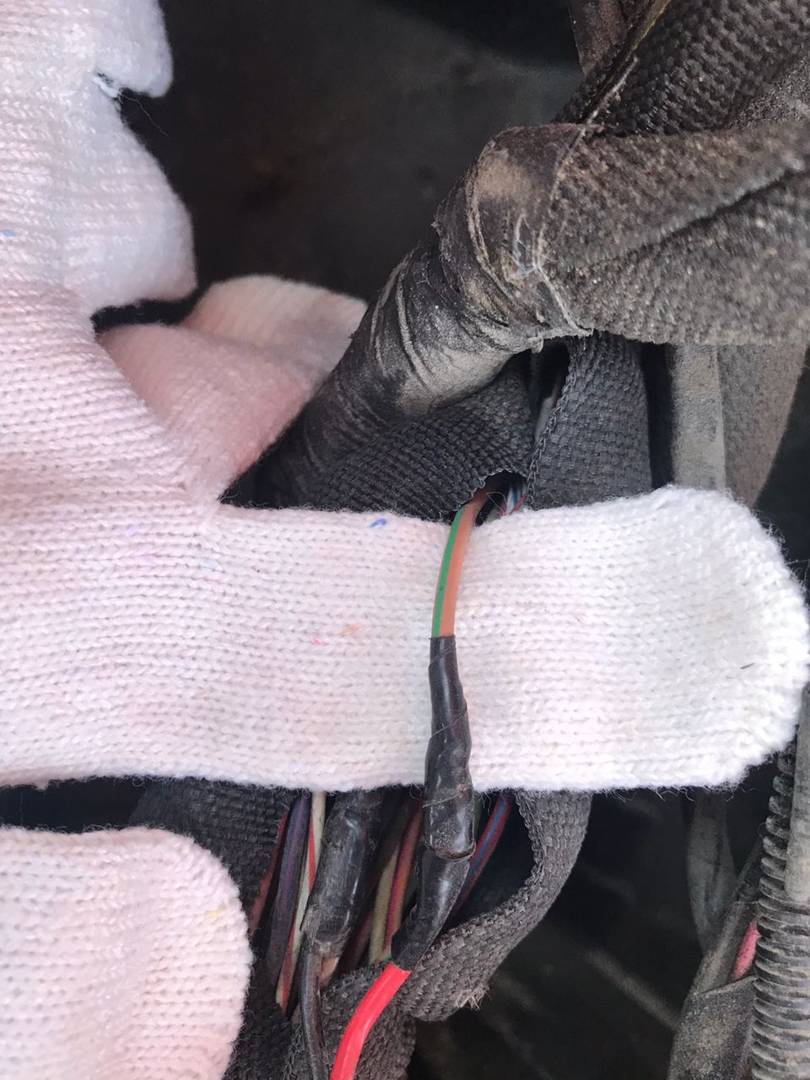

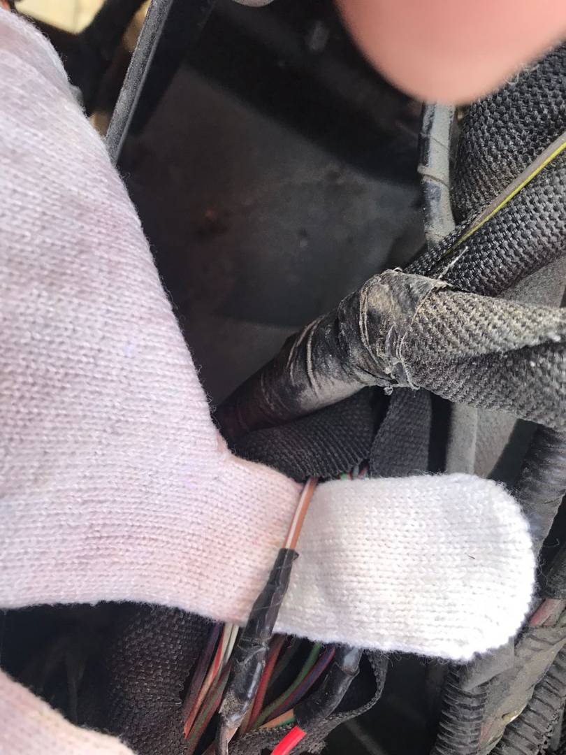

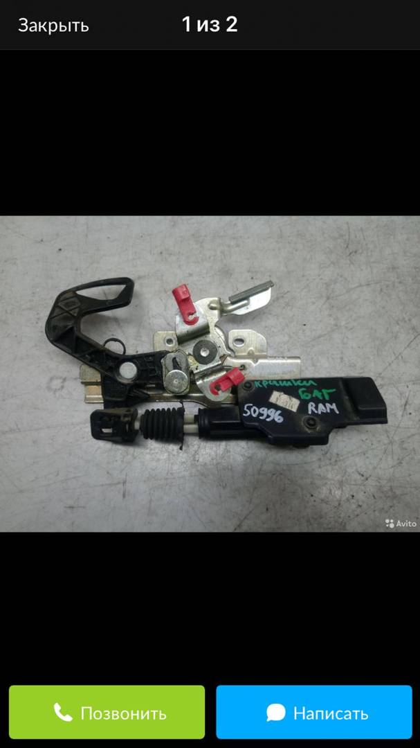

Подключение эл.привода для заднего борта:
- вытаскиваем блок предохранителей из пазов;
- находим самую дальнюю от вас в левом углу колодку и находим жгут проводов идущий от неё;
- оплётка там на хомутах, поэтому убираете хомут и раскрываете оплётку;
- находим два провода - один коричневый с зелёной полосой, другой коричневый с белой;
- подключаетесь к ним и вешаете например водонепроницаемый разъём на два контакта (продаются абсолютно везде);
- плюс-минус не имеет значения, проверите непосредственно на эл.приводе при подключении;
- дальше протаскиваете по раме два провода в гофре до борта и подключаетесь к эл.приводу;
- проверяете «полярность» подключения при открытии закрытии с брелка;
- всё.
Данное подключение именно от замка водительской двери. У меня лично настроен следующий алгоритм открывания с брелка - один раз нажимаешь и открывается только водительская дверь, при повторном нажатии кнопки открываются остальные двери. Т.е. при даже одном нажатии у вас замок заднего борта всегда откроется. Очень удобно данной фичей пользоваться если надо открыть только борт не заходя в машину - подходим к машине, открываем с кнопки, открываем борт и закрываем машину с брелка, тем самым грузим разгружаем спокойно не думая что в кабину кто то залезет. Потом просто захлопываем борт, замок на нём уже закрыт и спокойно уходим от машины. Очень удобно!
- всё.

а что еще нужно купить для самого замка? и по поводу одного двух нажатий, это же программировать надо а можно и не делать?
Через меню бортового компьютера (у меня на 2011)
а точно, осталось только купить все, и подойти ответственно с этим, ну года через 1.5 😂
Проще всего купить это , я брал замок от обычной сигналки , там все есть , но нужен кусок железяки что бы закрепить сам замок
на форуме или на драйве есть размеры железки. но опять же, вырезать, загибать...
это от реста?
Я по месту согнул , там не сложно
Замки пошли с реста
Эл.привод покупается любой. Установку смотреть по месту как захочется, места там много, возможностей тоже много. Сейчас вскрывать обшивку борта совсем не хочется из холода, фото нет.
Ничего хитрого нет - делается как на любой машине, там надо всего лишь сделать управление язычком (флажком) который отводит от ручки открывания борта от механизма замка открывания. Вскроешь и увидишь. Поверь, там всё просто.
Газелячий актуатор решит проблему. А так же пластинок пару к нему
Пластинки штатные от замков хлипковаты , я пошире полосу брал ее можно прямо под крепеж ручки закрепить только немного согнуть надо по месту

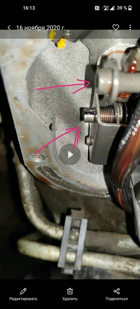

Ребята, подскажите пожалуйста где достать мануал к коробке АКПП 47RE, там есть регулировка давления масла (болтик), регулировка переключения передач и т.д. нужна информация что куда крутить и сколько (у меня какие то горе мастера там крутили, и все настройки сбили, теперь АКПП неадекватно работает! Помогите пожалуйста.
5 минут поиска, ну...
Спасибо, быстро пробежался,но там как раз вроде тех болтиков нет как регулировать...
33 страница и далее
и 130. Я думаю band adjustment screw то что вам нужно

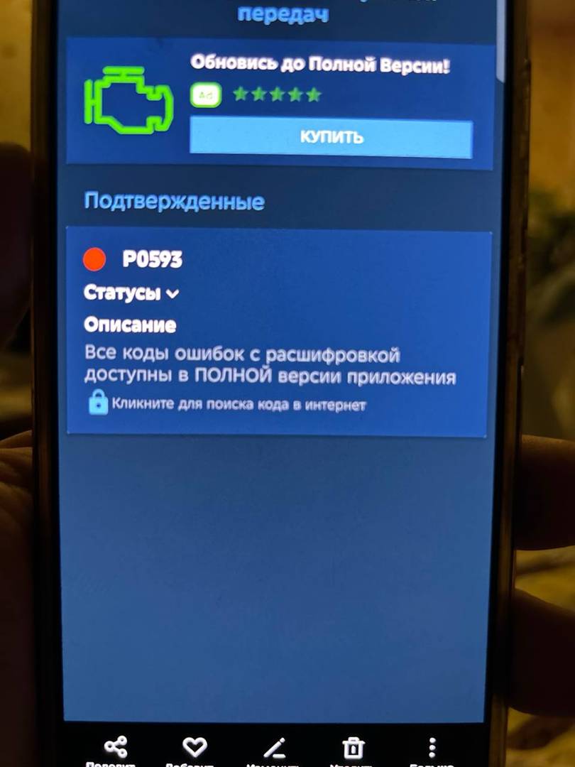

Я видео закинул, может подскажете что делать? Я уже мучаюсь 5-й месяц, везде посылают дальше и дальше))) бублик(гидротрансформатор менян, фрикционны в идеале, гидроблок в идеале, солиноид общий давления масла менян... Без изменений, как было изначально,так и осталось.
Если упереца колесами в высокую бардюр,и нажать педаль газа в пол, по тахометру стрелка подымется до ±1800-2000 оборотов, и машина будет стоять на месте,задние колеса в букс не сорвутся даже, бернаут на грунте не возможно сделать, так же,до 2000 оборотов и автомобиль в букс не пустить....
Видео догружается
Видео догружается
А это самая главная неисправность...
Это только на 4 передаче, на 3-й передаче такого нет, если включить овердрайв то эта же хрень появляется и на 3-й передаче
Это динамика до 100км.ч. ГАЗ В ПОЛ, ±25сек до 100км. Жесть... Мотор в отличном состоянии,турбина дует 1.5 бара на пике, ТНВД вп44 , ошибок нет.
Мммм, а связь? Нет не смотрел и не предполагал.
Кто что может сказать? Мотор виновник? АКПП?

Блок соленойдов, имхо. Если при этом не буксует коробка🤔
На понижайке нет этого дефекта, на 3 передаче тоже нет! На овердрайв на 3 появляется.
У меня на 46 коробке симптом был на 1-2 и 2-3. Понижайка его как-то нивелировала, но было резкое переключение
Ощущение такое что в гидротрансформаторе есть блокировка, она на 4-й передаче в течение 2 сек то сработает то нет,то сработает,то нет.
То есть не корректно работает блокировка гидротрансформатора.
