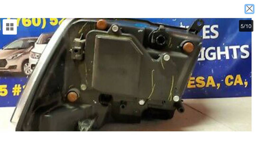

Фара потеет из-за своего конструктива - потеет как правило низ и дальний край к колесу. Проблема очевидна - там самое узкое место, нет вентиляции совсем и есть светодиодный габарит поворотник, который выдаёт тепло. В итоге с одной стороны стёкла тепло с другой холод - получаем запотевание и конденцат . Бороться бесполезно - и не важно разбиралась фара или нет. Судя по форуму, у как минимум 50% владельцев эта проблема есть. И замечу - запотевание начинается только когда горят светодиоды ходовых огней. Я забил на это....
А Анатолич 14 ноября 2020, 20:16
Александр Рэм Нижний Новгород Фара потеет из-за своего конструктива - потеет как правило низ и дальний край к колесу. Проблема очевидна - там самое узкое место, нет венти…
Саня, ты неправ. У меня китайфары, я их вскрывал, переделывал. Собрал нормально. Езжу с ДХО. Ничего не потеет в любую погоду. Даже если помыть машину, когда на улице - 30.
НВ Новиков Виктор 14 ноября 2020, 20:16
Вот верняк, начала подыхать лампочка ближнего света и появилось запотевание.

ЕВ Евгений Вознесенский 14 ноября 2020, 21:59
Спасибо , но я тут за компанию - у меня дорест и никаких запотеваний ) это я на будущее тему изучаю
ЕВ Евгений Вознесенский 14 ноября 2020, 22:02

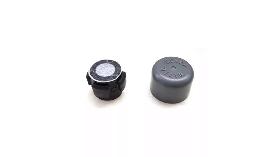

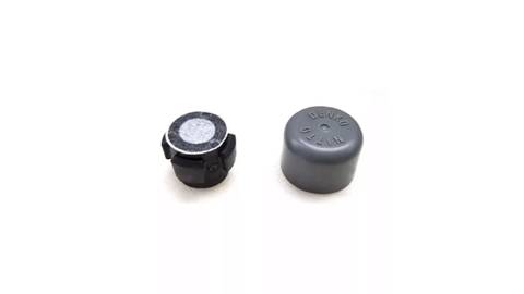

Называется это все - вентиляционный клапан фары
