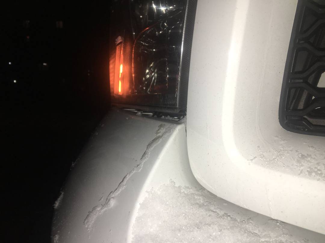

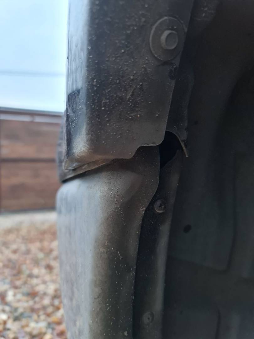

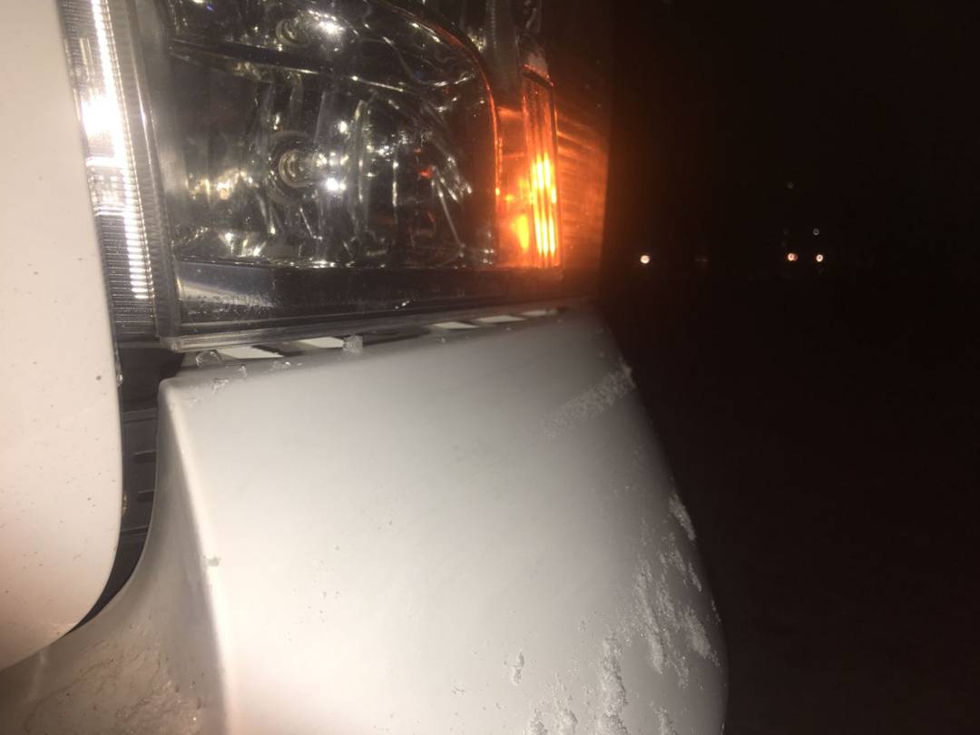

Тогда скорее не обвисший а слегка всаженный )
ЕВ Евгений Вознесенский 14 ноября 2020, 17:15

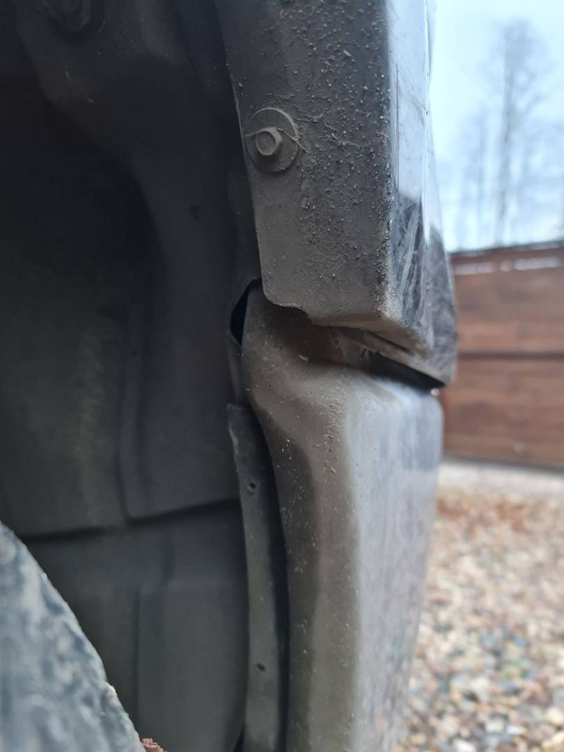

Да ты просто капризничаешь )) а по сути - распусти болты крепления с этой стороны , напряги бампер домкратом и затяни болты , думаю встанет ровно
Евгений Вознесенский Да ты просто капризничаешь )) а по сути - распусти болты крепления с этой стороны , напряги бампер домкратом и затяни болты , думаю встанет …
Ну реально не камильфо, но у меня на спорте еще кривее) но на спорте я заметил у многих не ровно
Зазоры - сколько боли в этом слове! Месяц на машине выставлял всё ровно. Даже площадку под акб пришлось переваривать так как криво на заводе собрали. (Не рэм)
BS Boris Sibles Tomsk 14 ноября 2020, 18:16
Александр Цветков Другая сторона примыкания бампера
Также было после предыдущей зимы, заезжал несколько раз на сугробы передним бампером и правая сторона залезла под пластик и шоркала. В итоге на вывешенной машине на подъемнике вдвоём повисли на этой стороне и раскачали немного и всё встало на место

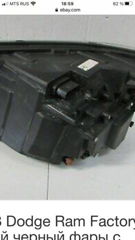

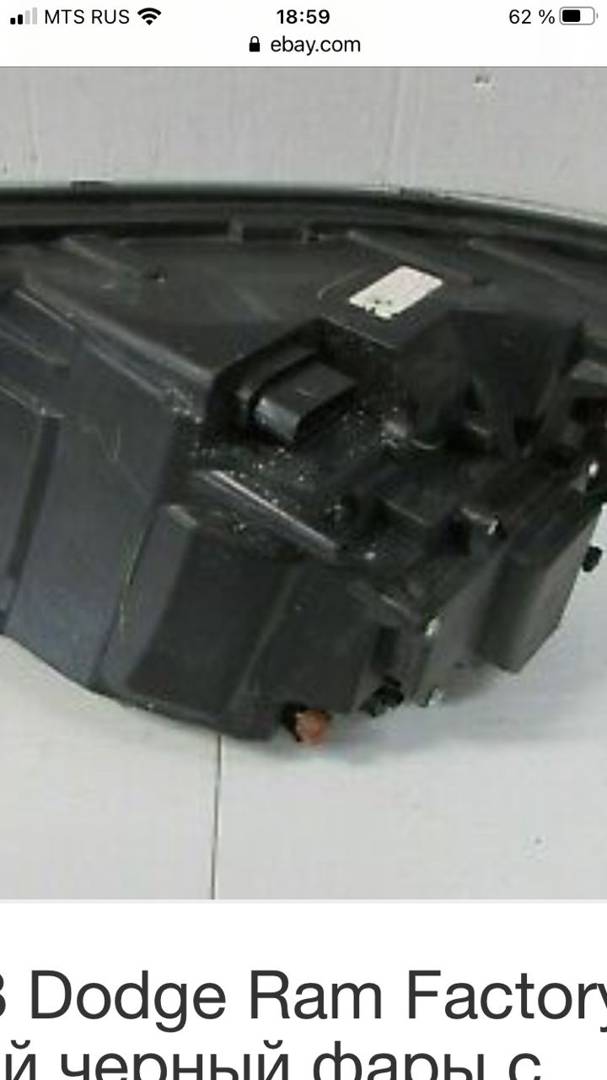

Всем привет. Начала потеть фара. Стекло не битое. Куда смотреть? Я так понимаю, нарушена герметичность.
ЗЫ . Продать РЭМ, не предлагать😂
ЕВ Евгений Вознесенский 14 ноября 2020, 18:30
Я думал запотевание следствие сборки/разбрки после разных тюнингов , у меня штатные даже после мойки не потеют
НВ Новиков Виктор 14 ноября 2020, 18:35
Тюнинга не было, но в то крыло ,у предыдущего хозяина, был удар. Короче надо снять и залить фару герметиком.
SO Sergey Orekhov 14 ноября 2020, 18:35
Новиков Виктор Всем привет. Начала потеть фара. Стекло не битое. Куда смотреть? Я так понимаю, нарушена герметичность. ЗЫ . Продать РЭМ, не предлагать😂
У меня потели обе. Прошёлся по периметру крышек герметиком. Одна вообще перестала потеть. Вторая всё равно потеет.
НВ Новиков Виктор 14 ноября 2020, 18:43
Ок, как раз лампочка в этой фаре перегорела. Буду менять заодно и все проверю

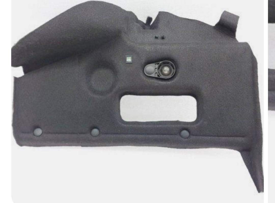

ЕВ Евгений Вознесенский 14 ноября 2020, 18:59
Вот под этой коричневой зелибобой стоит фильтр , как я думаю
НВ Новиков Виктор 14 ноября 2020, 19:00
Бля, что за машина? Даже есть фильтр вентиляции фар. Анатолич, мож сразу менять прокладку между рулем и сидением?
