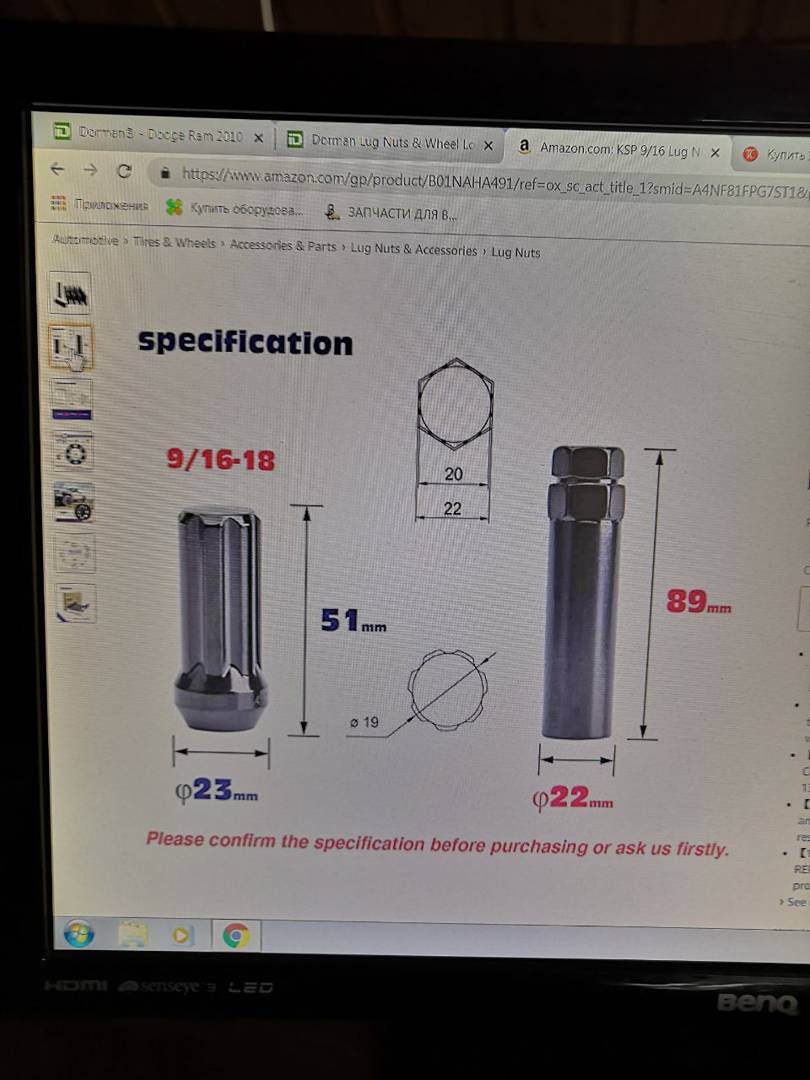

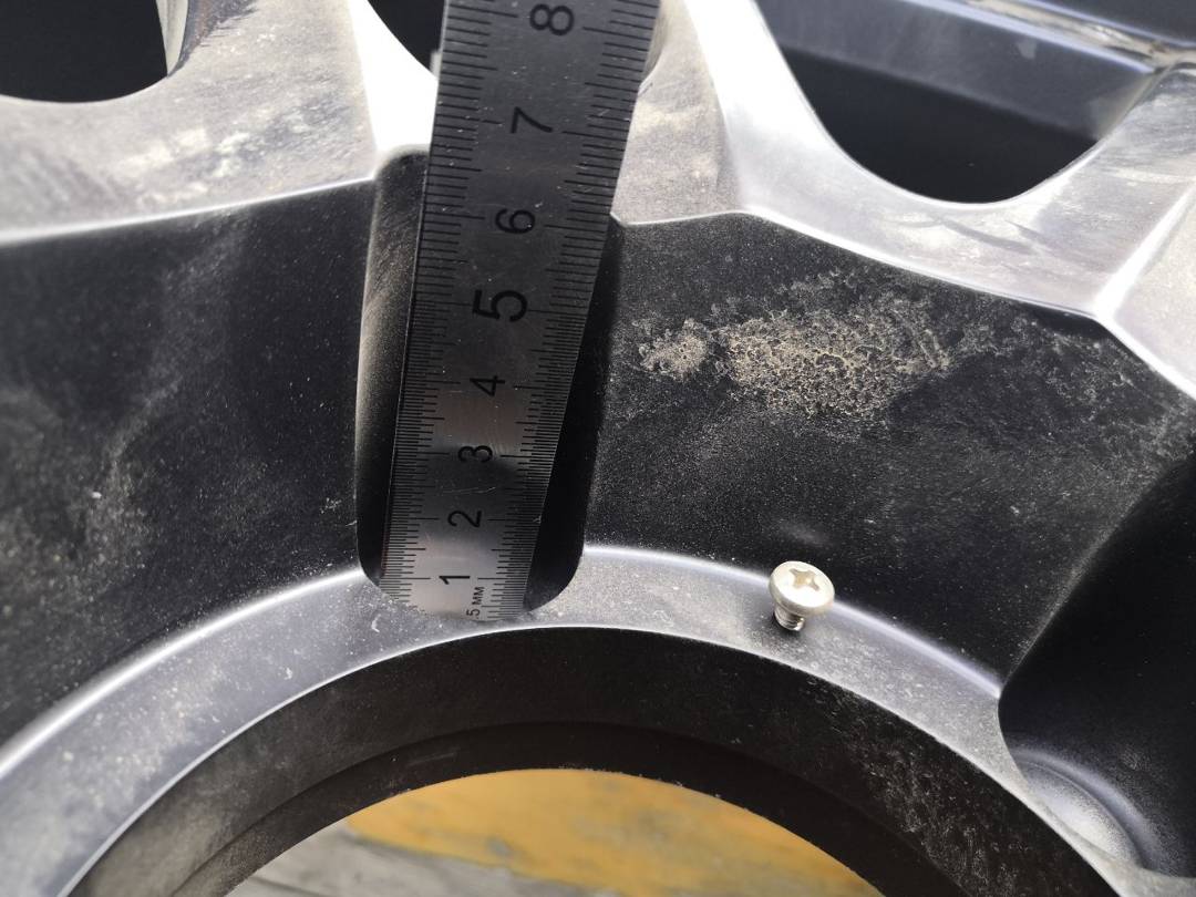

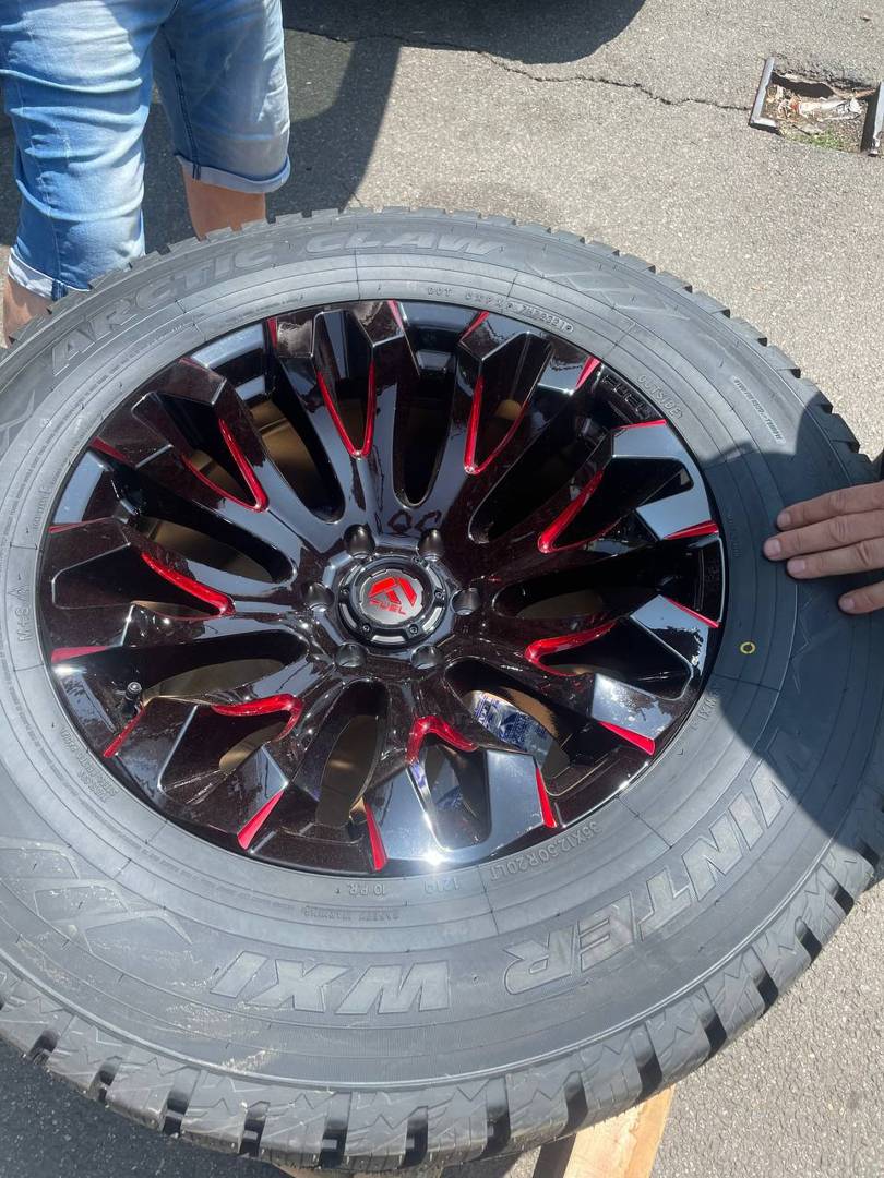

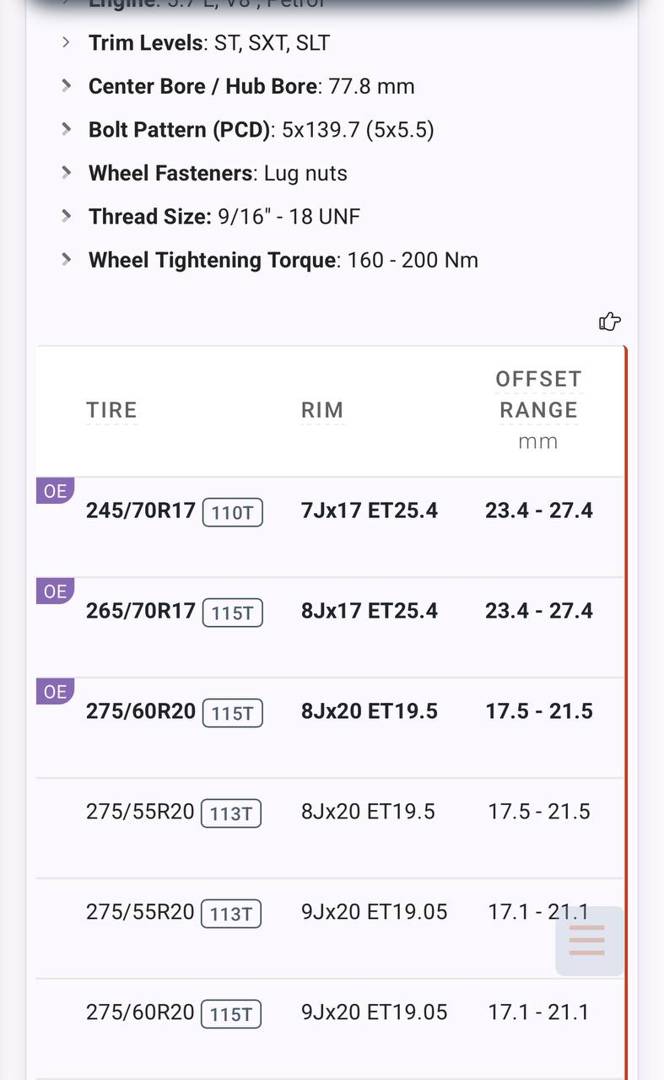

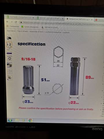

Кто нибудь менял колёсные шпильки рам 1500 на УАЗовские? Покупаю диски, а там штатные гайки не встают. Попробовал УАЗовские, хорошо встали.
ЛО Леонид Одноименный 8 августа 2019, 09:47
До 12 года вроде дюймовая , дальше метрическая резьба на шпильках
ЛО Леонид Одноименный 8 августа 2019, 09:50
Semyon Ogotoev Кто нибудь менял колёсные шпильки рам 1500 на УАЗовские? Покупаю диски, а там штатные гайки не встают. Попробовал УАЗовские, хорошо встали.
4 раза перечитал так и не понял. Как минимум на уазовские диски нужны другие гайки ( для штампа одни для литья другие) но резьба не должна меняться
ЛО Леонид Одноименный 8 августа 2019, 10:18
Ну наверное купил дюймовые гайки а Рэм 12+
Просто гайки от УАЗа такие же как на Рэм 12+ поэтому подошли
SO Semyon Ogotoev 8 августа 2019, 10:23
😅 Покупаю диски. Всё, ок, но гайки родные не встают, там на 19 ключ только влезет. Поэтому, есть задумка поменять шпильки, на которые есть гайки на 19 ключ. Машина 1500, 2010
SO Semyon Ogotoev 8 августа 2019, 10:24
Глубокое отверстие для гайки, тоннель сантиметров 7
SO Semyon Ogotoev 8 августа 2019, 10:27
От уаза гайки узкие на 19 ключ, они встают. Родные на 22 ключ, они не помещаются
SO Semyon Ogotoev 8 августа 2019, 10:31

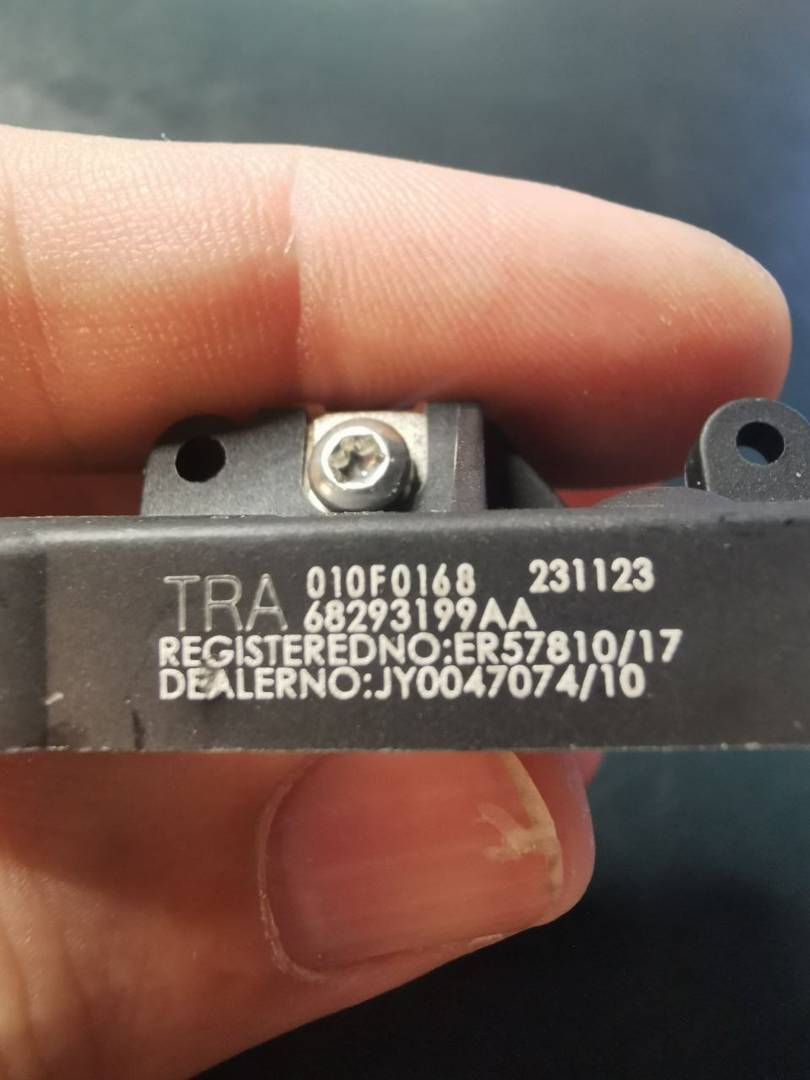

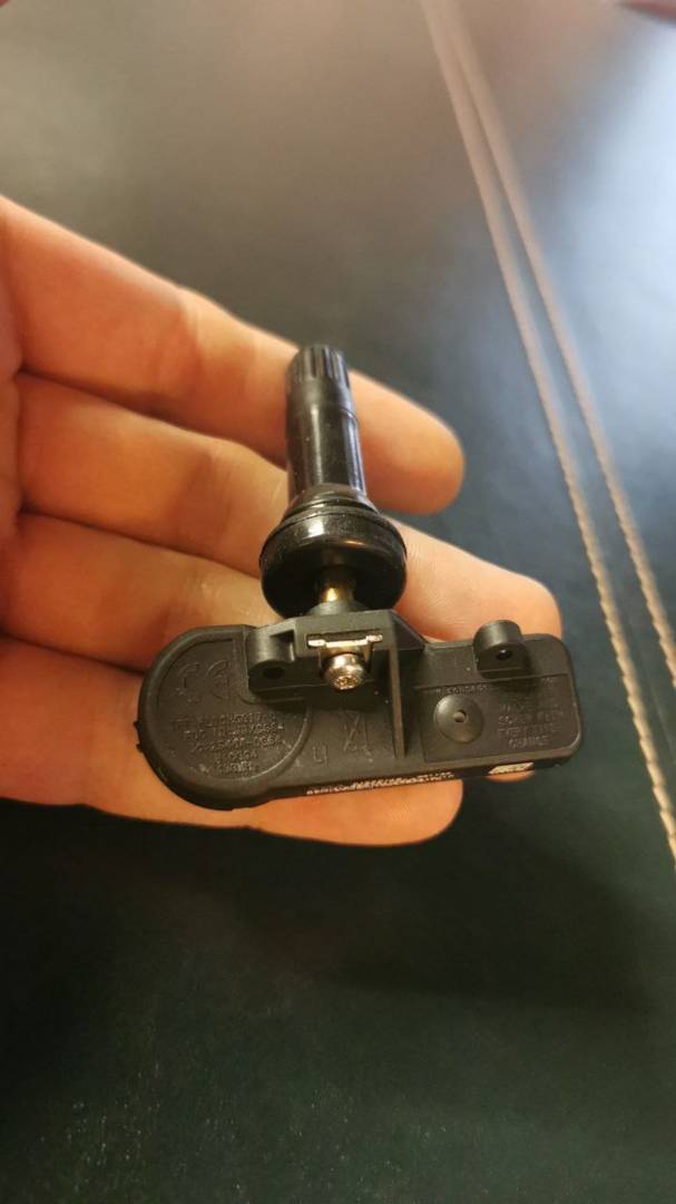

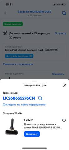

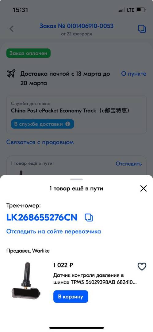

Хотя, датчики давления колёс так и не пришли за 3 месяца, Отправитель повторно отправил
