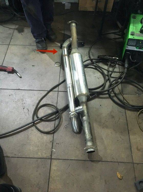

Александр Рэм Нижний Новгород Дим а не может быть что при сборке тебе открытие с закрытием перепутали - по сути чем больше обороты тем больше разряжение и идёт открытие э…
Продолжим) Не, перепутать вряд ли могли, потому как вакуумный привод работает только в одну сторону и на холостых с брелочка он работает корректно. Нажал ON, он открылся, нажал OFF — он закрылся. Клапан нормальнозакрытый, нормальнозакрывается пружинкой)
У меня еще одна теория появилась — на нашем бейби-моторе есть сзади маленький резонатор. Может быть когда под нагрузкой поток выхлопных газов становится больше и звук громче, эта дрянь разворачивает всё в противофазу и гасит? Читал где-то, что у 4.7 для правильной работы должно быть сопротивление в выхлопной системе.
АР Александр Рэм Нижний Новгород 8 августа 2019, 12:09
Противофаза актуальна для маленьких моторов, у нас он не настолько мал😄. На V8 не встречается такая фишка. Тем более ты до тех маленьких резонаторов своей хернёй сделал дыру. Не туда копаешь, ищи почему закрывается с оборотами
Подключи обд и попробуй найти давление на впуске(если есть)
ДС Дима Синнер 8 августа 2019, 13:01
Александр Рэм Нижний Новгород Противофаза актуальна для маленьких моторов, у нас он не настолько мал😄. На V8 не встречается такая фишка. Тем более ты до тех маленьких рез…
Возможно я не указал важный момент: дыра не на улицу) Это труба, которая после банки возвращается обратно в трассу.
В общем завтра отвезу снова в выхлопню, пусть поковыряются
До банки заслонка и труба, которая врезается опять после банки, так?
Диаметр обводной трубы такой же, как и у главной? Отводы примерно с каким углом?

Дима Синнер Возможно я не указал важный момент: дыра не на улицу) Это труба, которая после банки возвращается обратно в трассу.
Я бы тебе посоветовал провести опыт - не возвращай в трассу после основной банки. Где то уже было, что последние маленькие баночки глушат выхлоп и кто то их просто удалял и получал некий другой звук выхлопа.
