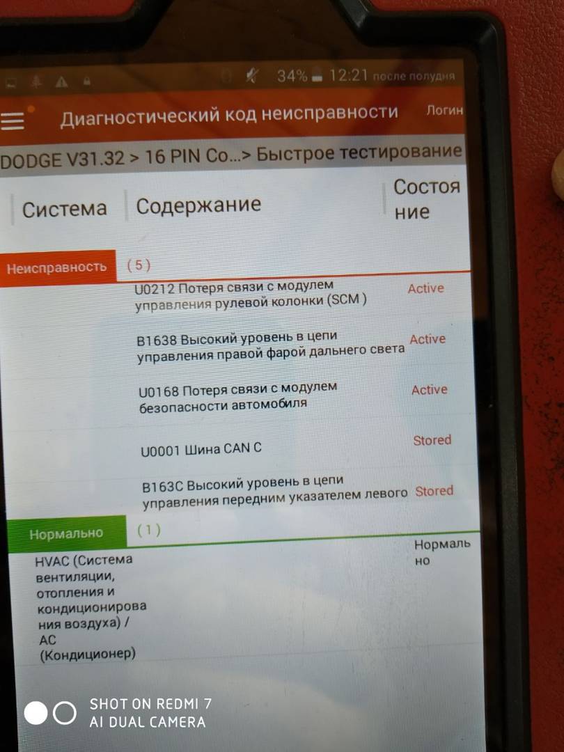

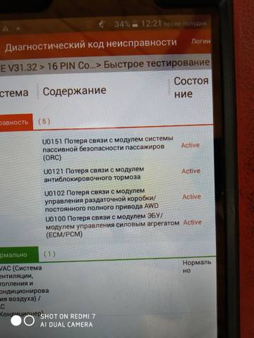

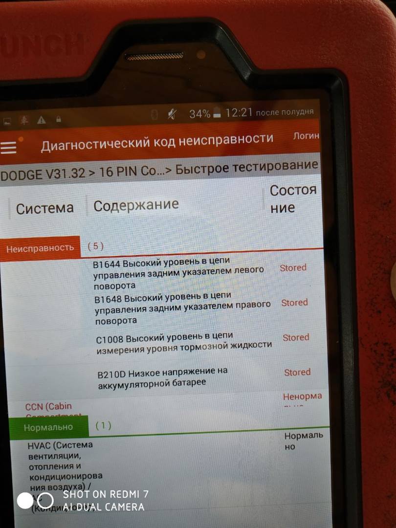

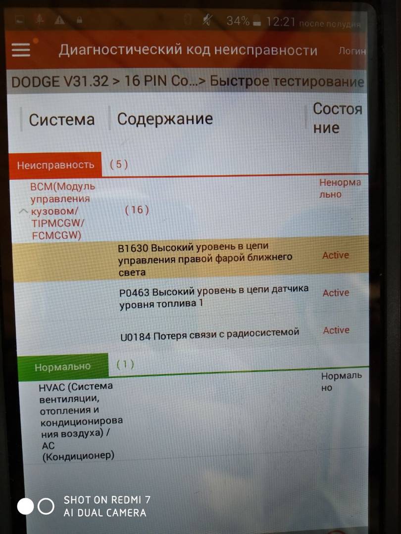

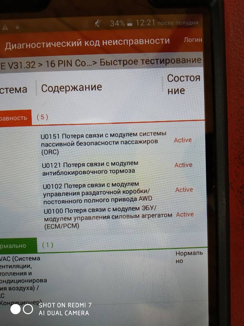

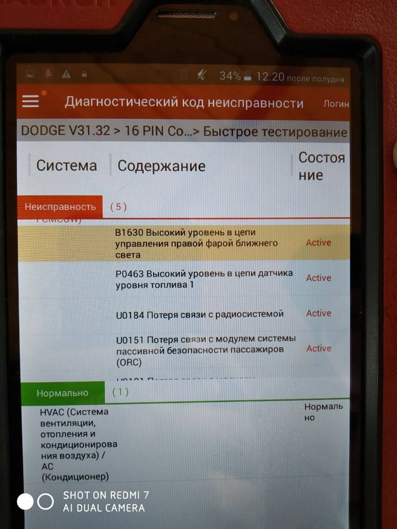

Потеря связи с модулем ЭБУ, модулем радиосистемы, АБС, потеря связи с раздаткой, рулевой колонкой,

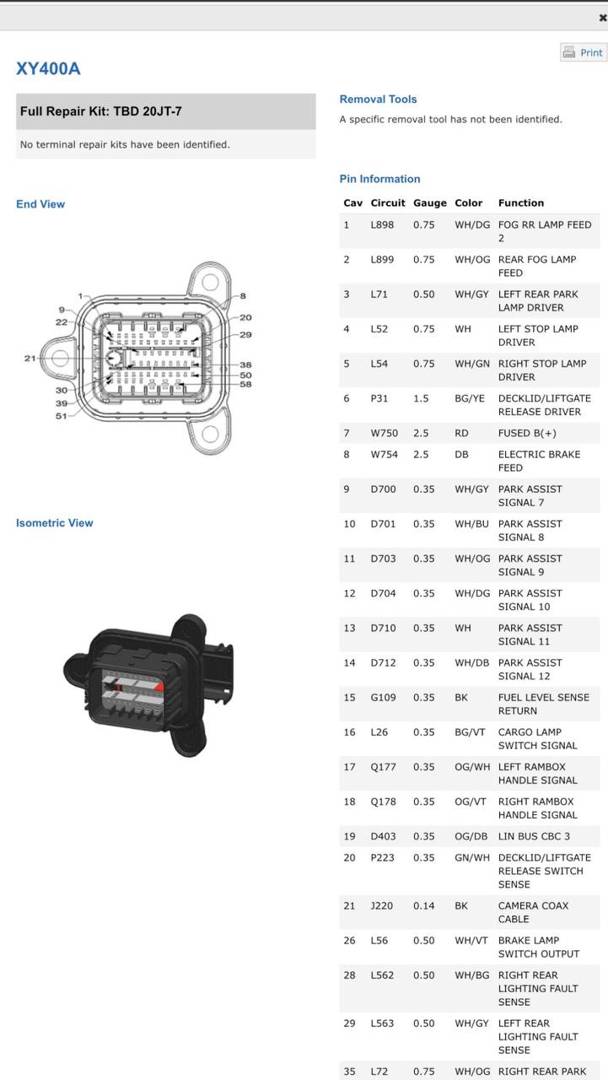

Могу схему из мануала скинуть.

Судя по прессу ошибок, скорее всего масса где-то отвалилась
Проверь все массовые провода, пучки. Они могут отгнить. Слишком много ошибок для одного разъема.
Кидай, пригодится.
Анатолий, можете по этому видео посмотреть, может что то есть в Ваших словах по массе
Масса вообщем если соединенная то вообще ноль. Если отсоединить одну массу, то начинает оживать, хотя бы приборная панель

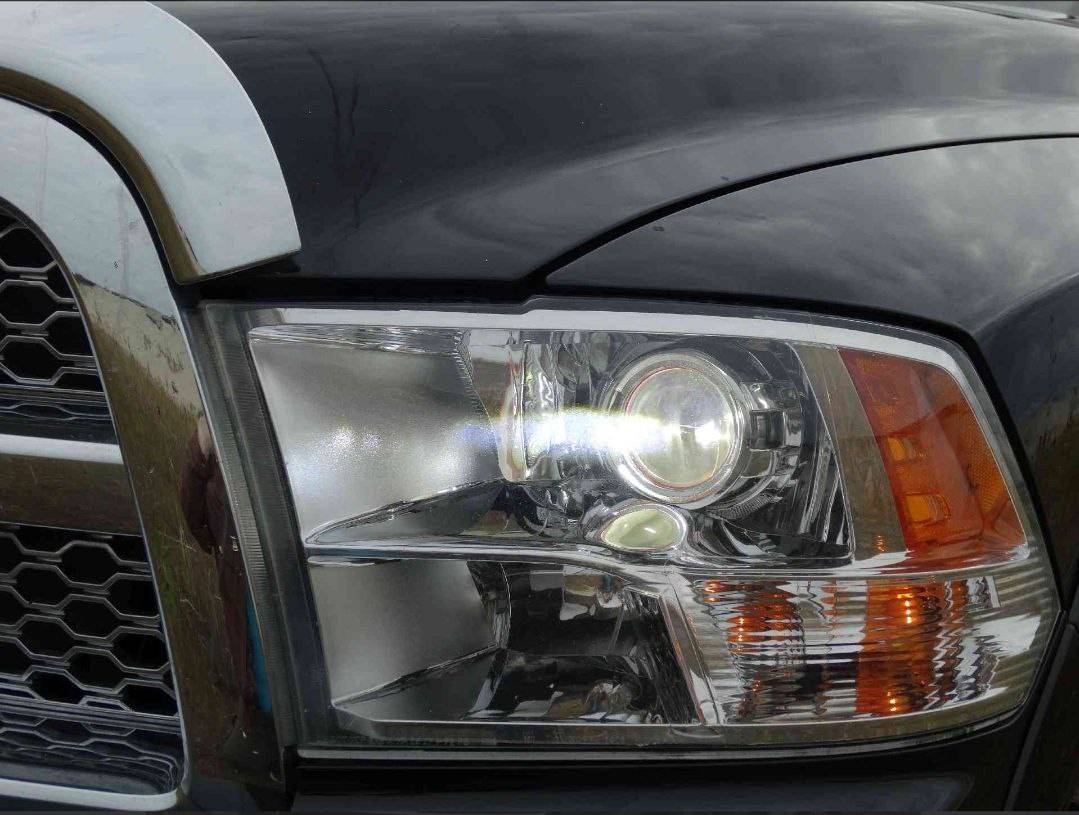

Серёга, ты какие купил фары назад? У меня спёрли на Ленинском, с корнем из бампера выдрали.

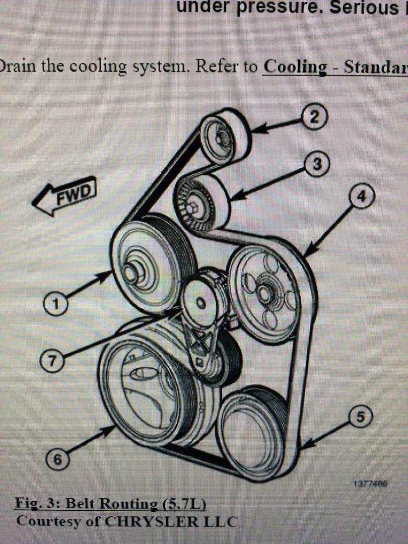

Я по этой схеме собирал, на натяжителе есть болт, за который большим воротком по часовой стрелке крутил.
Натяжитель с пружиной, соответственно просто его оттягиваем и снимаем/одеваем ремень. У меня радиатора и кожуха не было, поэтому было просто.
Это как с корнем из железного бампера можно выдрать?
И ремень рекомендуется менять сразу со всеми роликами и натяжителем
Россия😁
А у тебя с позолотой чтоли были?😄

Просмотрите ВСЕ массовые жгуты, какие есть. Не просто просмотреть, а прям открутить, зачистить, прозвонить и прикрутить обратно
Так же провкрьте оснрвные силовые преды, особенно на мозги и блоки управления
Самое обидное, старые, краска облезла за 3 года от соли. Хотел покрасить как то, не успел. Наркоманы или любители оффроуда😄
Ну и, по традиции, обслужить разъем в левом подкрылке
