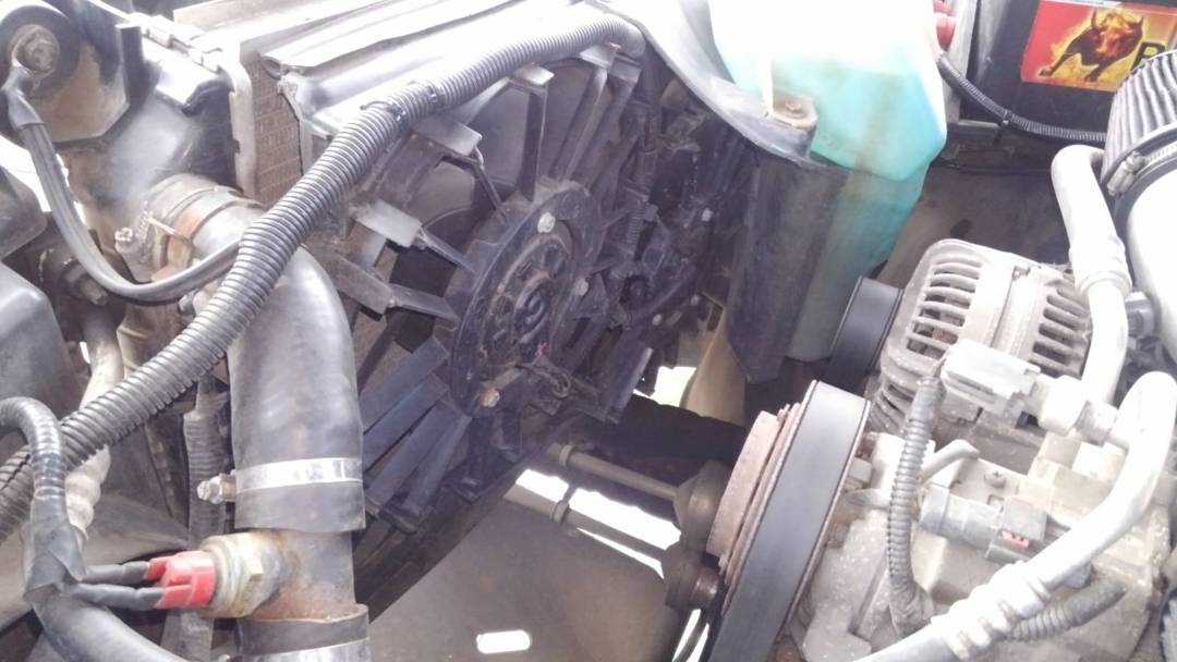

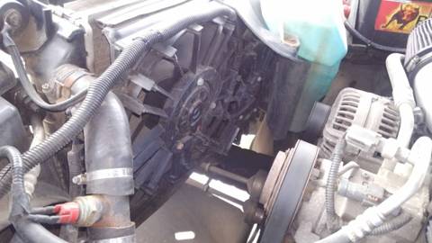

Короче, смысл в том, что когда на газ нажимаешь, обороты вентилятора должны подниматься соответственно частоте вращения вала, на котором он установлен.
Голосовое сообщение, 0:26
Смысл вискомуфты в нагревании лицевой части
Отчасти это правда. Для мотора 1.5 литра. Для 5.7 нужен оху… .ый радиаттр, который надо продувать ЛЮБЫМИ способами
Голосовое сообщение, 1:15
Он ПРОКРУЧИВАЕТСЯ. В итоге толку мало
При исправной виске ты бы даже на 10ю часть не провернул
При исправной вискомуфте её без поворота коленвала не повернуть.

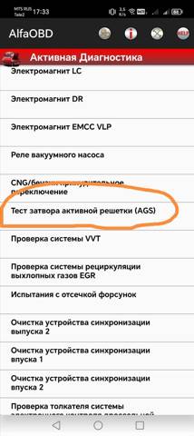

Какой у тебя обд? Мой китайский походу под 4ген, кроме вольтажа ничего не показывает... Кому надо, отдам.
Без проги, с экраном под лобовое

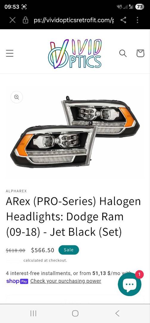

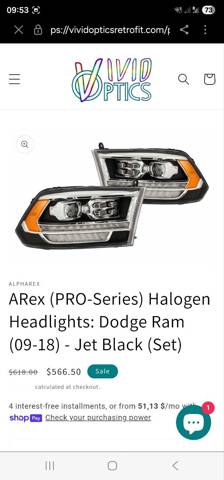

Красиво, но деньги на ветер

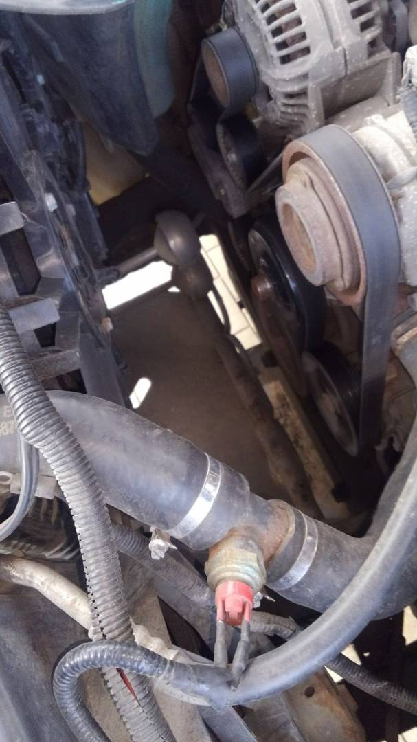

У меня что-то вроде этого
Это ненужное звено. Достаточно штатного датчика
В вашем случае туда вкручивается элекротермостат

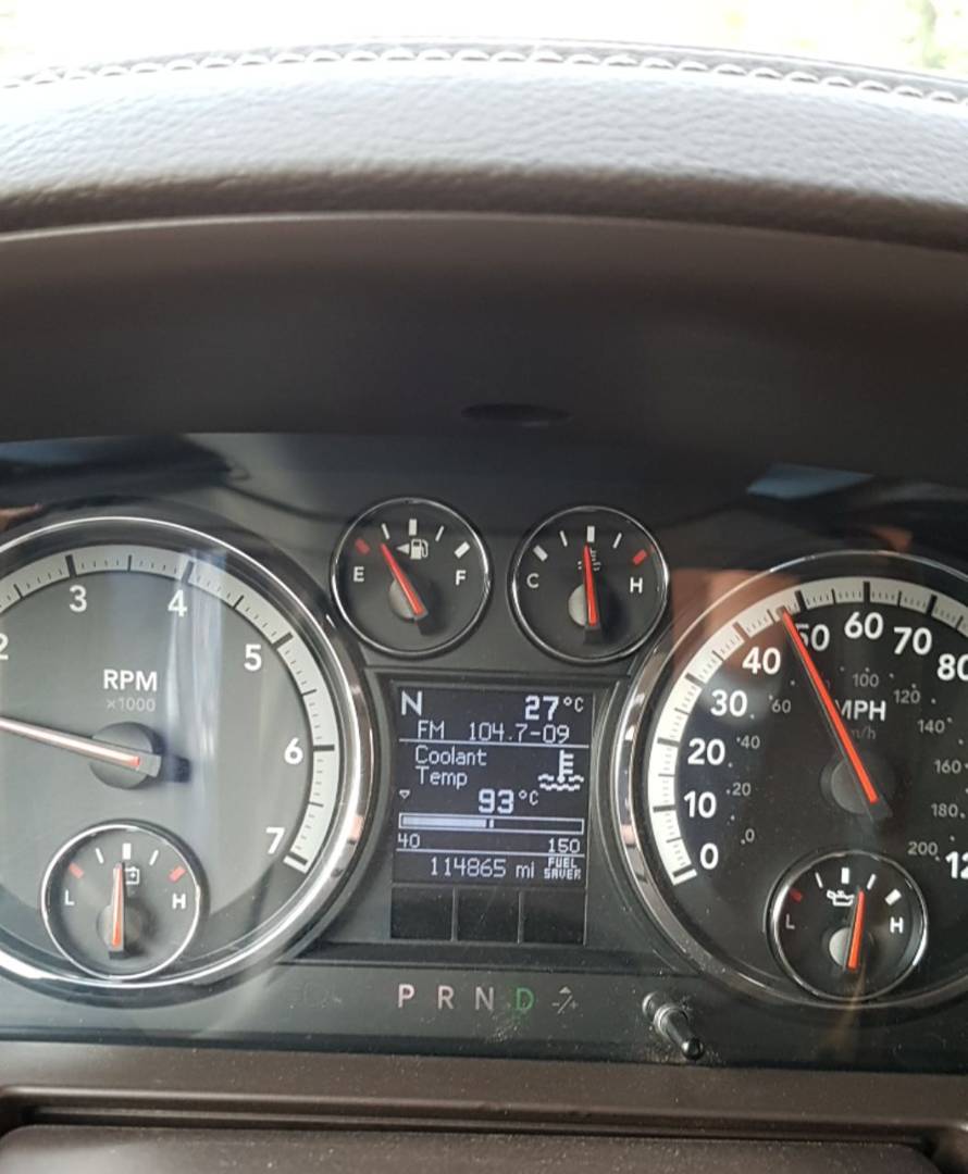

Это прошлый век
Весь день по Москве сегодня езжу. Выше не поднимается.

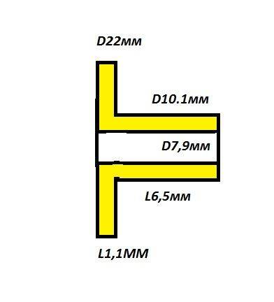

В смысле как? Два горизонтально 😉
Подскажите гуманитарию, получается общий диаметр втулки 22мм?
Да
Стучит, спасибо:)
Вова молодец, выложил решение за 1 тыщу))) Лишил заработка самизнаетекого ))
О общая глубина тогда 6.5мм?
Прикидываю, сколько капралона брать
Да
Капролон либо латунь
Чего быстрее найду, сенк
Там цена копейки на материал
Работа токаря будет в несколько раз дороже
Главное, тишина и спокойствие в салоне :)
Токарь свой, сколько заплатить, чтобы не обидеть? Он сумму не назовёт. ,
Рублей 500-800, не больше
