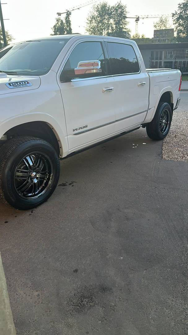

2012г. 1500 РАМ, 5,7 хеми

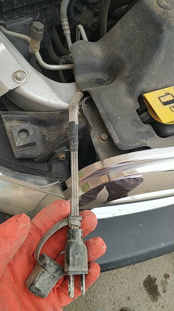

Всем добрый день, не подскажите, что за кабель питания? :)))
Голосовое сообщение, 0:06
Это кабель подогрева двигателя
Дома в розетку и авто тёплый зимой
Я видел, как с 10 этажа чувак через удлинитель так грел))
Ого у меня такой был подогреватель?) Круто
А подогревается прям кабелем?
Хз. Наверно тэн
Ну там нагреватель электрический
В смысле электрический какой та котёл?
Нет, ТЭН
Просто надо же тогда наверное убедится, что сам ТЭН на месте
Он точно на месте
Это стандартная комплектация
Если есть кабель, то есть тэн
Получается это заводская установка?
Конечно
А он как доп опция идёт или у всех Рэмов он есть?
Не совсем у всех. Как опция
Прикольно :) я думал такие фишки ставят на дизели. И не мог понять для чего он нужен 😂 не понимаю просто зачем бензиновому двигателю такой подогрев. Что бы снизить время прогрева?
Именно
И избежать холодный пуск
Когда минус сорок, например
Не, это вчера Веся с дядей петей установили тебе.
А можно по VIN узнать, есть у меня подогрев? Или ещё как-то
И если что, этот тэн на 110 вольт и с америкосовской розеткой
Ага, я купил преобразователь 110/220
Легче всего посмотреть под капот. Но можно и по вину
Вот здесь
И в опциях ищи engine block heater
Если в перечне есть, то у тебя он стоит
