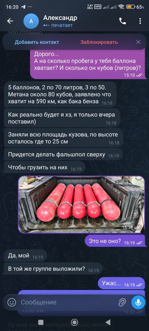

Так что ничего страшного тут нет. Просто жесть и все :)
Зато запас хода, большой)
Большой это у меня, на 210+130 литров пропана. В тут вот какой смешной запас хода
