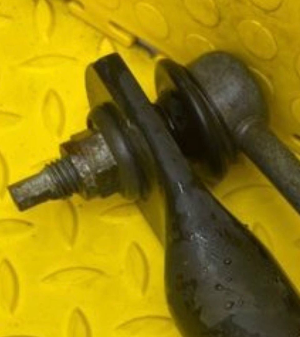

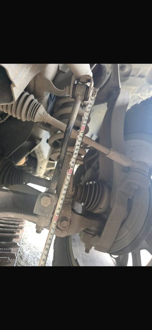

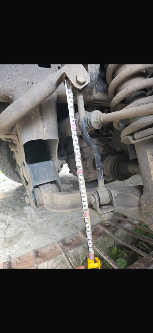

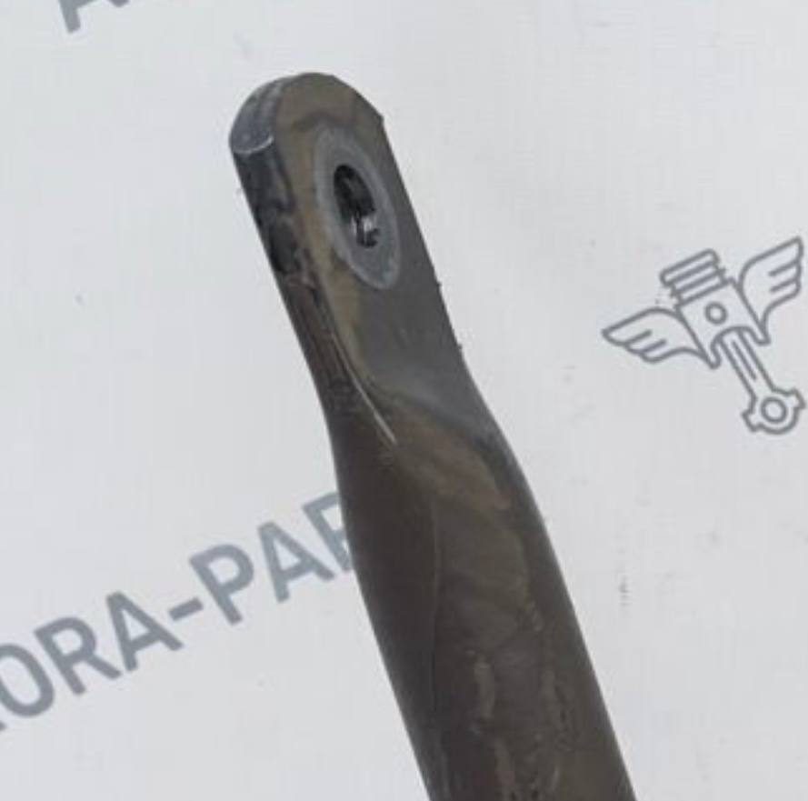

Всех приветствую, у меня на Додж рам 1500 2014года 5.7 стоят такие стойки стабилизатор, ищу уже который день ,все говорят что не видели такие и что эти не стандартные,кто знает что это за стойки стабилизатора и откуда их можно заказать?
Гайрат Всех приветствую, у меня на Додж рам 1500 2014года 5.7 стоят такие стойки стабилизатор, ищу уже который день ,все говорят что не видели таки…Стойки видимо из лифт-комплекта. Если я правильно понял. Снять одну и искать по запчастям похожую или узнавать у тех, кто возит лифт- комплекты.
Гайрат Всех приветствую, у меня на Додж рам 1500 2014года 5.7 стоят такие стойки стабилизатор, ищу уже который день ,все говорят что не видели таки…так просто загнутая труба с 2 сайлентами. ее сделать это час в гараже)
крепление вообще П образный профиль
изменено
Гайрат Всех приветствую, у меня на Додж рам 1500 2014года 5.7 стоят такие стойки стабилизатор, ищу уже который день ,все говорят что не видели таки…Судя по фотографии , если верхняя скоба не прикручена то это не оригинальный стабилизатор 🤔
Судя потому, как задран вверх конец стабилизатора, надо просто поставить родные стойки. В нормальном положении концы стабилизатора должны быть горизонтально.
Евгений Вознесенский Судя по фотографии , если верхняя скоба не прикручена то это не оригинальный стабилизатор 🤔к подрамнику прикручено, а вот сама стойка к стабу сверху через профиль как внизу. не видел таких решений у лифт китов
изменено
Форма конца стабилизатора выглядит странно
Как из под фрезера
Евгений Вознесенский Форма конца стабилизатора выглядит странноОбычный колхоз
изменено
Это вместо родных линков на шаровых
Сам думаю нечто похожее замутить
