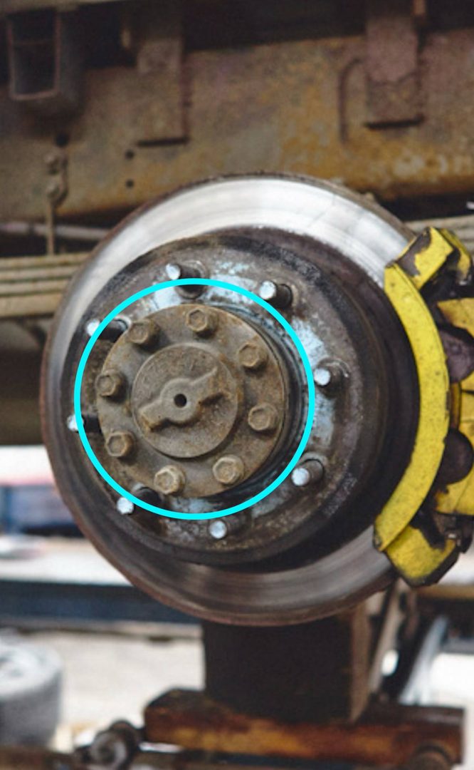

Там снимать полуось нужно
На выхино есть сервис, но боюсь твой кабан к ним на подъемник не залезет.
Думаешь его нужно поднимать? Номерок дашь? Обговорю

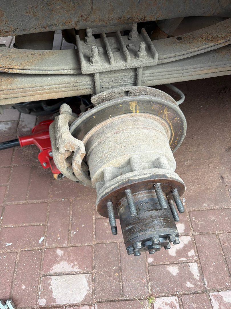

Если это 2500 и выше с разгруженными полуосями , то они вынимаются стоя на колесах
Гммм что то мне так не кажется.
Я так понял полуось. Подшипник ослабить и вытащить. Потом эту проставку
А потом уже диск
Это крепление полуоси , подшипники ступицы отдельно , это на 1500 подшипники стоят на полуоси
Но диски менять все равно все разбирать
Тогда да , но думаю на земле на треноге будет надежнее )
Я тоже думаю. Был бы ключ контр гайки сам бы по…..ся))))

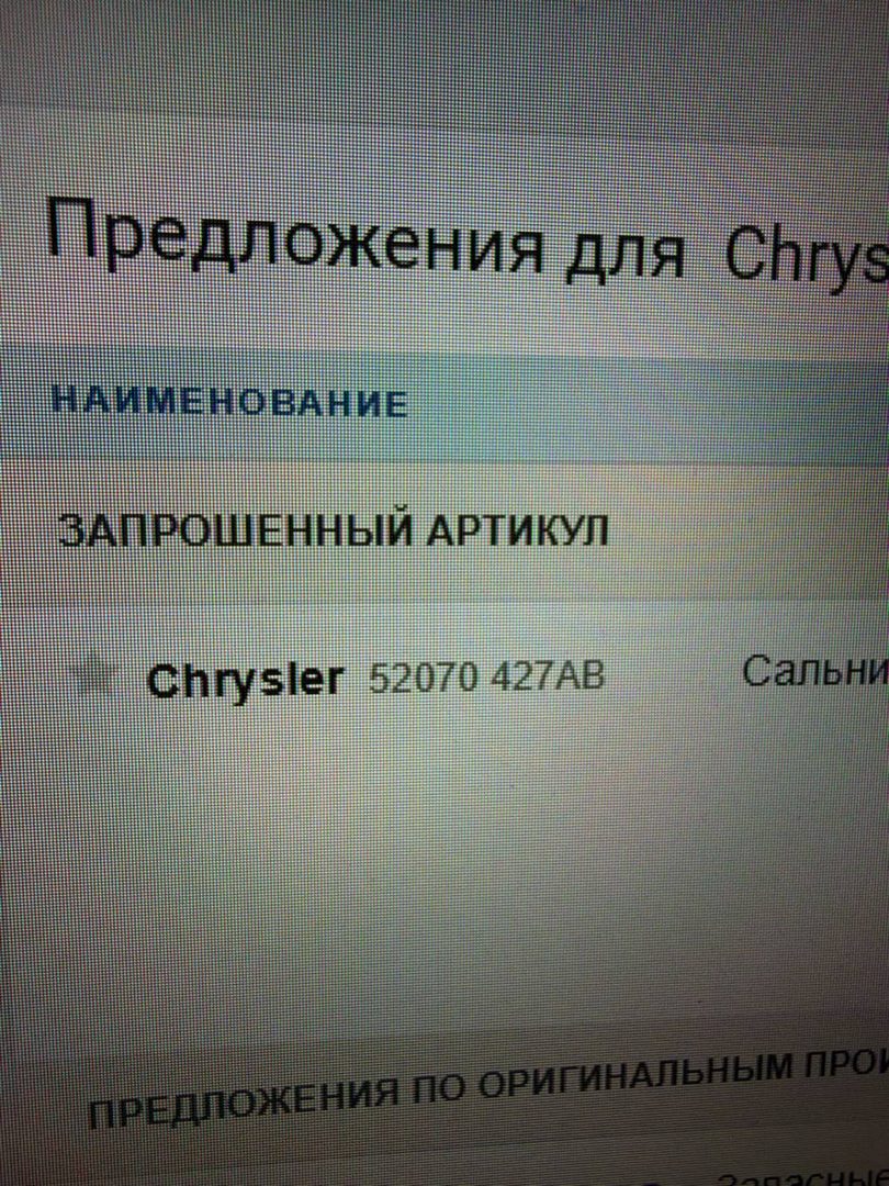

Сальники заодно махнуть тогда уж. Номера нужнопосмотреть тогда
изменено
Конусеые подшипники затяжку надо знать тоже

Что то я номера именно на hd не нашел на 1500 есть

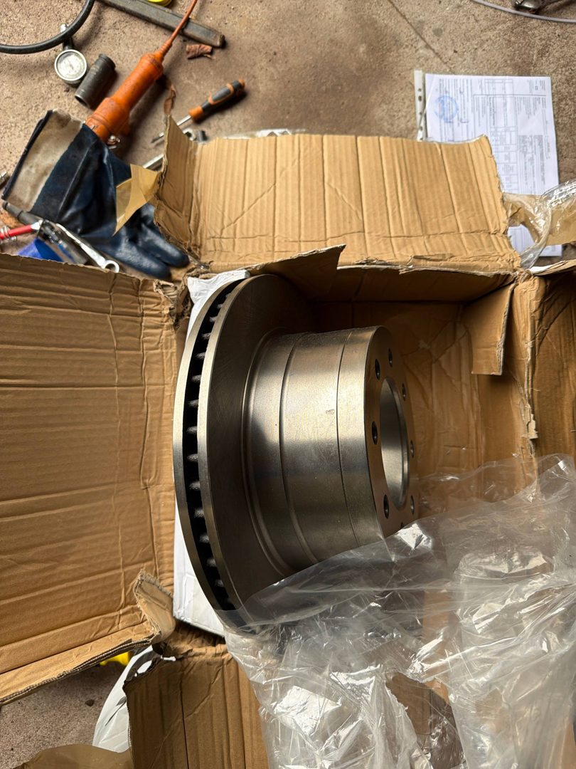

Не скажешь. Если знаешь на 1500 и у нас они одинаковые?
Разные, естественно
То что в разных местах устанавливается это я понимаю. У них толщина оси разная?
Мосты совершенно разные
Мосты то ладно. К примеру тормозные от моего 03 года встаюттна версии 1500 по крайней мере по каталогу
Как узнать номер то ? С рок авто показывает в кросе такой же(((
Диски ?
Это чисто на 2500 зад
По номеру и на 1500 свежее года
