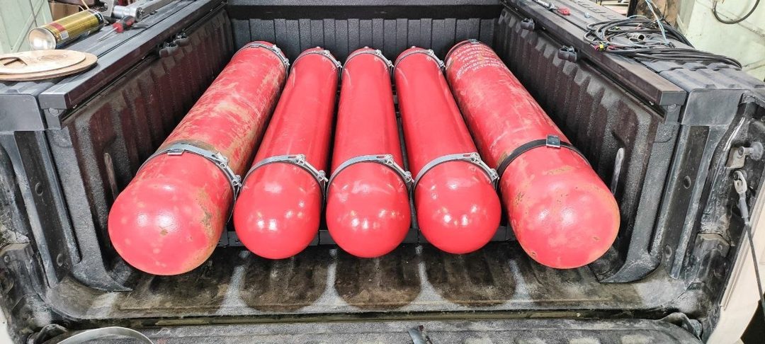

Вот где реальная экономия на метане! :)
изменено
Писец))
Гагарин смог…..и у тебя получится 🤣🤣🤣🤣
Хватит людей пугать)
Это реальная фотка, реального человека. Я с ним общался в телеге.
изменено
