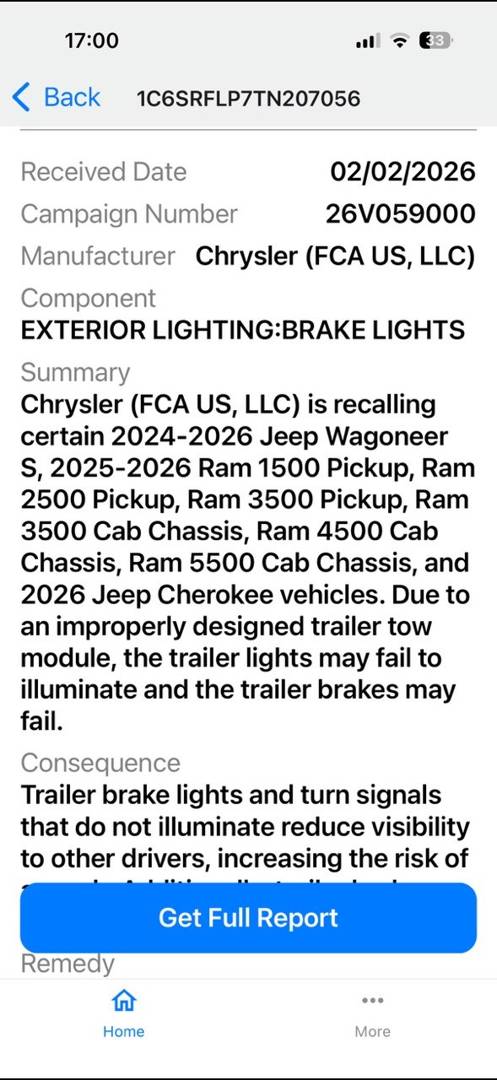

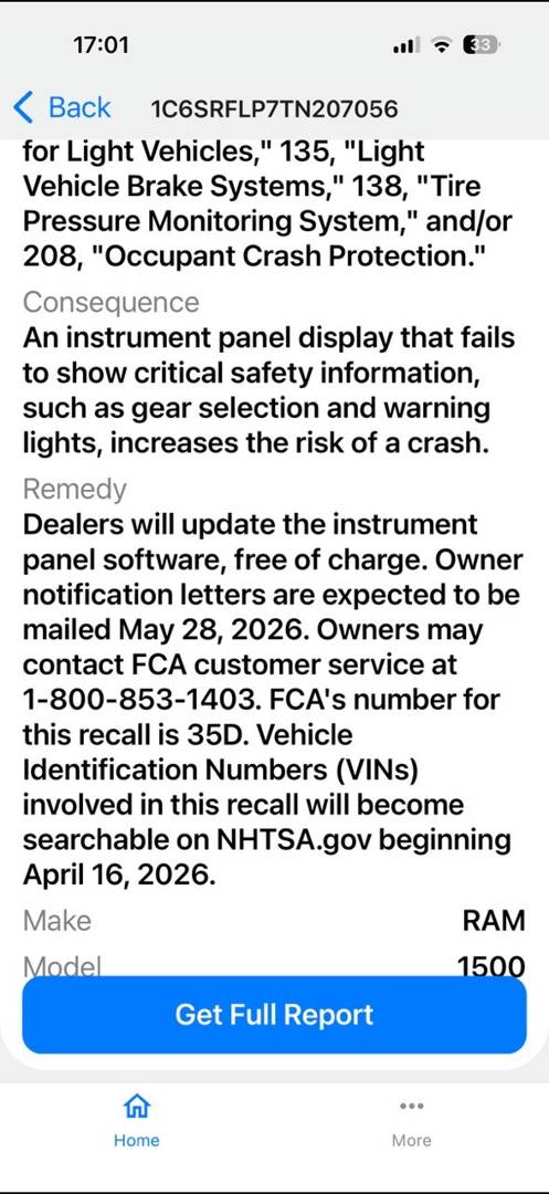

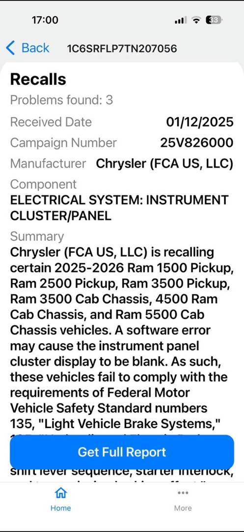

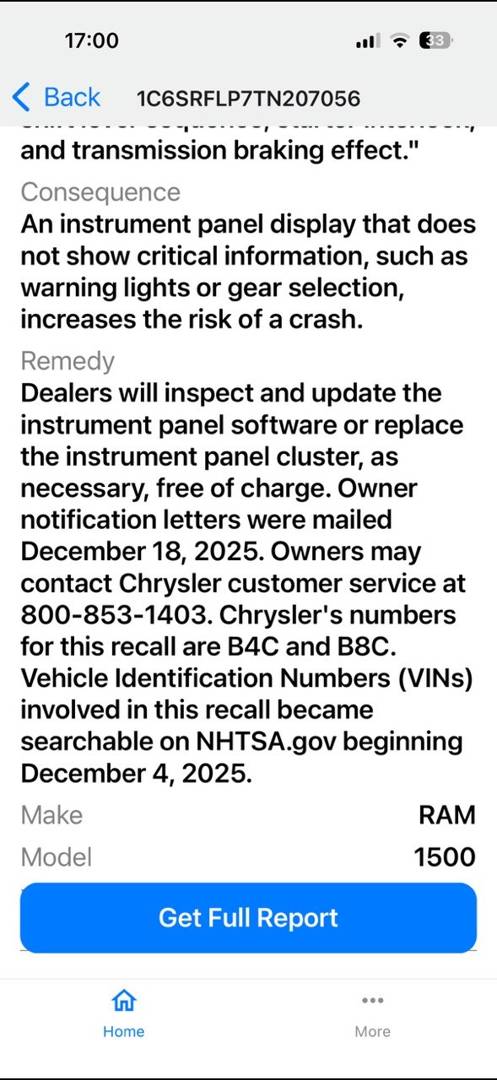

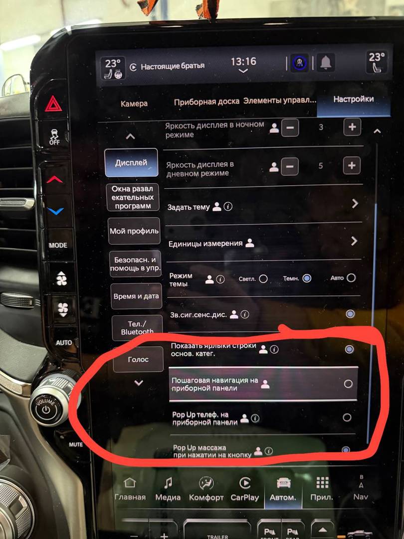

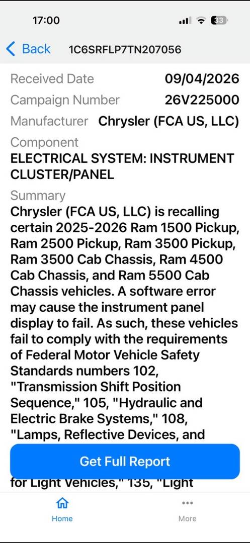

Ребята привет! У нас новый ram 1500 2025 года. Пробег ~4800. Пользовались Apple car без проблем. Сегодня по дороге через Элисту, глушим тачку, пьем кофе, заводим, вбиваем в Яндекс картам маршрут и после нажатия начать, на приборной панели начинает все моргать как новогодняя елка. При этом если отключить телефон от авто, приборка продолжает моргать. Вместе с ней моргает проекционный экран водителя. Перезагружалu uconnect, ничего не помогает. При включении навигации по маршруту через янлекс снова приборная панель моргает. Мы попробовали навигацию от apple car, с ней проблем нет. Проверили версию Яндекс карт. Она не обновлялась больше недели. Встречалось ли у кого что-то подобное?

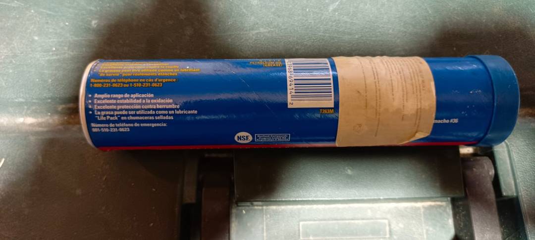

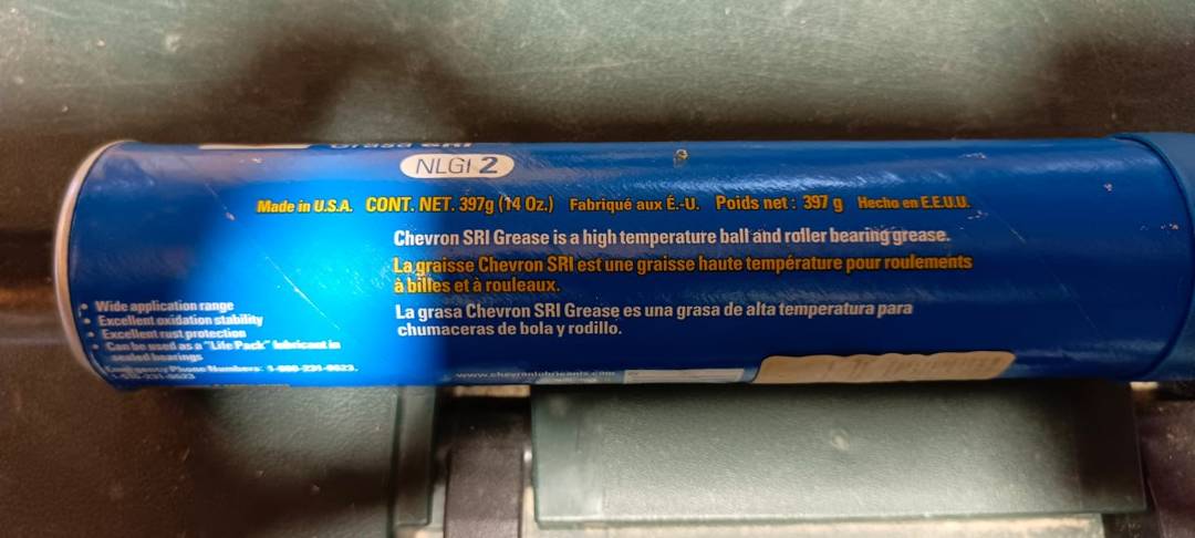

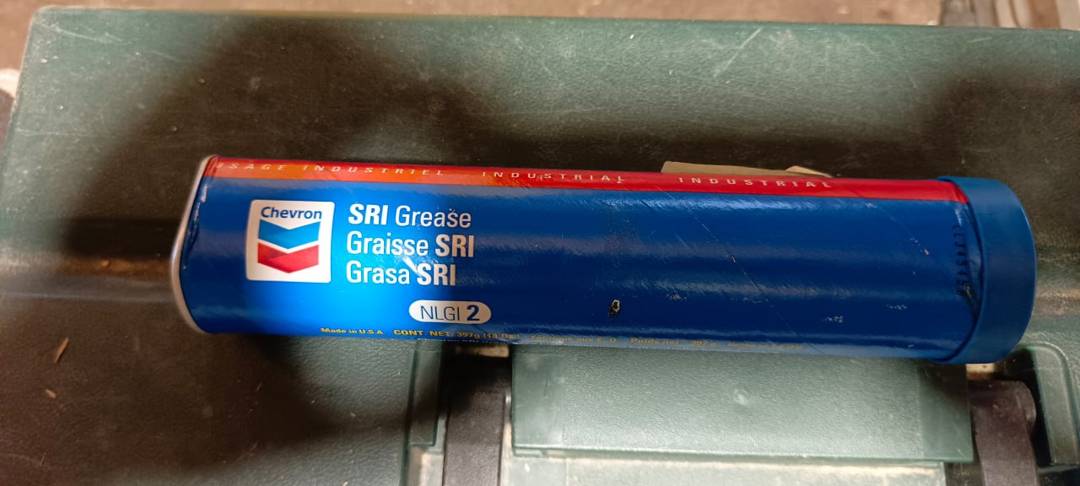

Всем доброго дня! И еще вопрос. Такая смазка для шаровых и крестовин подойдет?

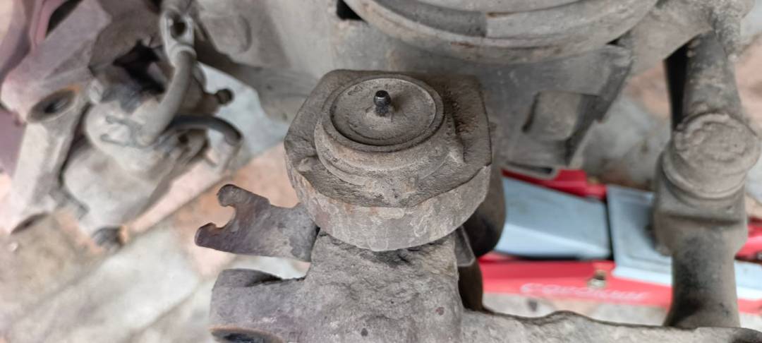

И еще вопрос... 2500 2004г. дизель Меняю переднюю ступицу. Хотел заодно и шаровые поменять. Обнаружил, что верхняя шаровая сваркой прихвачена к проушине. Кто-то с таким сталкивался? Зачем приварили и какие могут быть проблемы при замене шаровой?

L И еще вопрос... 2500 2004г. дизель Меняю переднюю ступицу. Хотел заодно и шаровые поменять. Обнаружил, что верхняя шаровая сваркой прихвач…
Приварили ибо она была меньше посадочного места🤷‍♂
Проблемы стандартные- аккуратно ее оттуда извлечь и подго товить место под новую. Новую, соответственно, подбирать по диаметру. Возможно, когда-то там стояла шаровая с насечками, а потом вставили обычную. Пришлось закреплять сваркой. Или просто поставили то, что под рукой было
Виктор Доброкотов RDRC Приварили ибо она была меньше посадочного места🤷‍♂ Проблемы стандартные- аккуратно ее оттуда извлечь и подго товить место под новую. Новую, …
https://www.rockauto.com/en/moreinfo.php?pk=15608765&cc=1431395&pt=10070&jsn=764
Спасибо. Вот такую уже купил... хотел развал поправить. Если будет прослаблена также сваркой ее??
ВД Виктор Доброкотов RDRC 12 мая 2026, 09:24
L Вы сказали, что "подбирать новую по диаметру" - это какие-то ремонтные? Где их посмотреть, может ссылка есть?
Нет никаких ремонтных. Есть шаровые опоры с гладким посадочный ым местом и есть с насечками на этом самом месте. Последние после установки делают отверстие несколько шире, чем предусмотрено производителем. Поэтому гладкая начинает там болтаться. Подбор- это череда трат и экспериментов. Кто-то к этому готов, кто- то нет и ставит стандартные шаровые, прихватывая их сваркой.

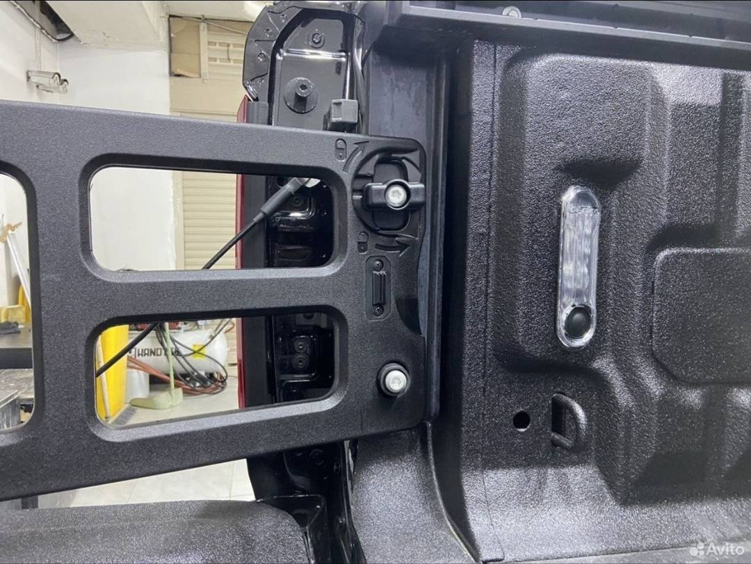

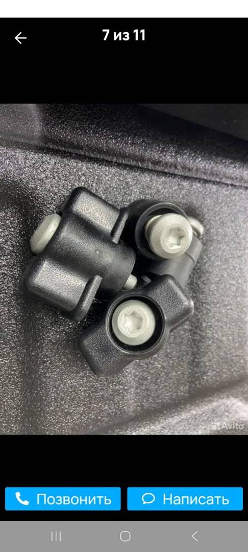

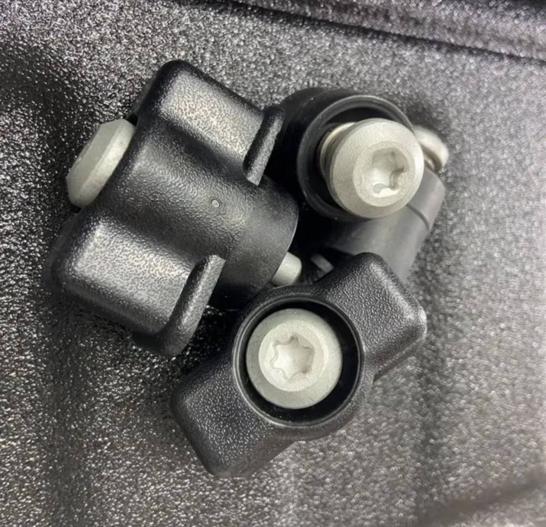

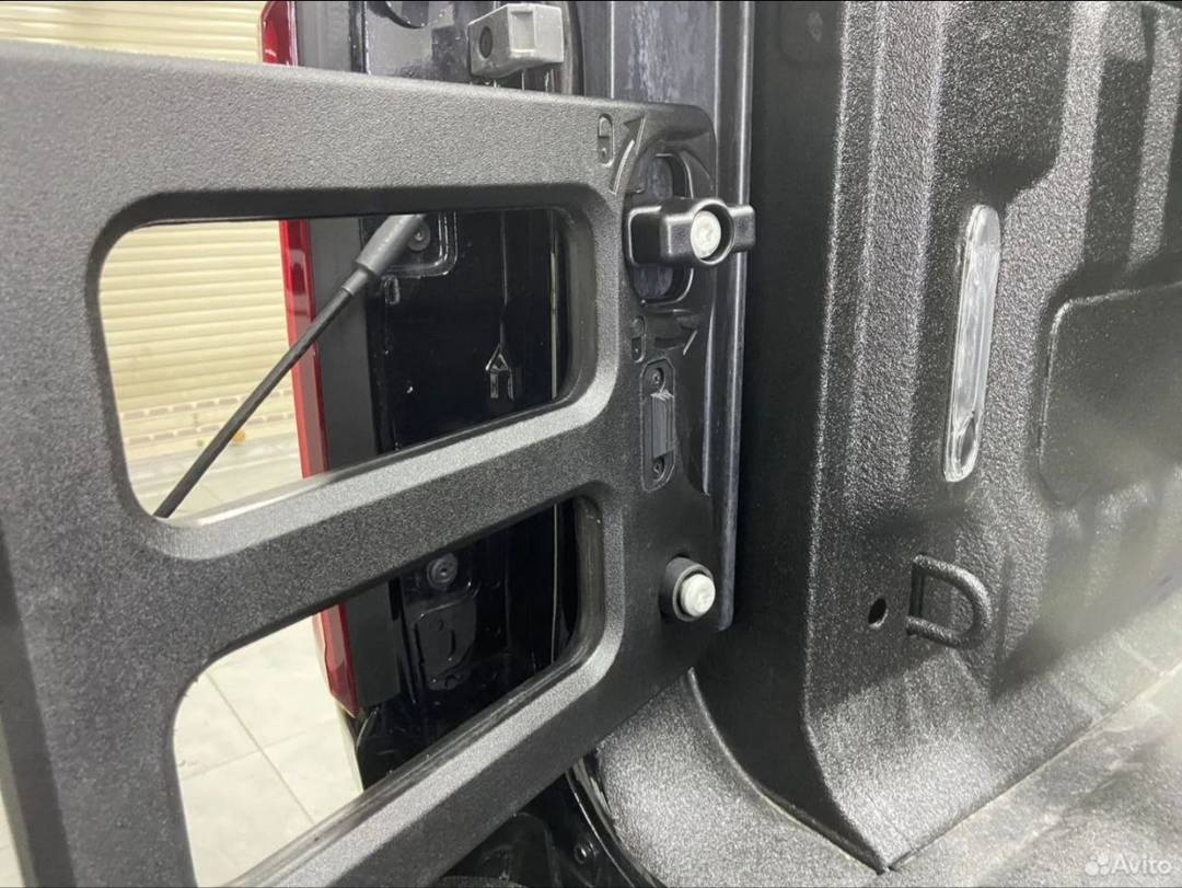

Болтики крепления делителя кузова при открытом заднем борту.
Видел кто нибудь в продаже ???
Надо ДВА комплекта.
