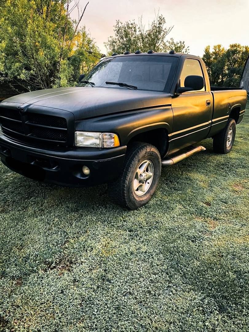

Все привет, рамо воды. Столкнулся с такой проблемой, Dodge ram 5.2 pickup 1999г, частенько вылазит ошибка NoBus, при этом на приборной панели не поднимаются стрелки бензобака и остальных, не работает топливный насос, крутит в пустую. Сделаешь танец с бубном, походишь во круг него, подергаешь за провода и после этого всего, минут через 20 подходишь, и как ни в чем не бывало, заводится с пол оборота. Меняли мозги, то се, ничего не помогло, жду личинка замка зажигания. Но если в момент ошибки начать вытаскивать саму правую фишку на эбу, и поймать помент, то начинает трещать реле ads и качать бензонасос, но ошибка так и висит в этот момент, ещё бывает, что прям на трассе может заглохнуть и выдать эту ошибку. Не знаю что делать, электрики разводят руками к сожалению
Одинарная кабина, длинный кузов, задний привод
После 3х месячного простоя, этой зимой с пол оборота
Сергей Все привет, рамо воды. Столкнулся с такой проблемой, Dodge ram 5.2 pickup 1999г, частенько вылазит ошибка NoBus, при этом на приборной панел…вам в профильный чат дорога по старичкам
Хорошо
Иван вам в профильный чат дорога по старичкамА где он, не подскажите?
Сергей А где он, не подскажите?Здесь же, только топик другой
2-Gen, 1-Gen и олды — тут.
Сергей Все привет, рамо воды. Столкнулся с такой проблемой, Dodge ram 5.2 pickup 1999г, частенько вылазит ошибка NoBus, при этом на приборной панел…Дружище, проблема электрики, ошибка ноу бас говорит, что система вешается от короткого замыкания или плохого контакта. Вопервых проверь массу, с аккум на кузов и двигатель, перекрутить по новой, второе перебери фишку которую дёргал, если нужно подожди контакты на ней. Когда заглохнет, снимай по очереди фишки с датчиков коленвала, рпспредвала и map, если стрелки оживут, причина короткого в этих датчика или проводки. Третье блок предохранителей его нужно перебрать и проверить все контакты, и четвёртое может давать кз на массу 5 вольтовая линия от эбу к датчикам, её нужно проверить на массу когда стрелки не работают.
Проводка у американцев какое-то зло
Да, всп это читал, пока времени нет сильно, по тихоньку проверяю, за то как приедет какой нибудь электрик, все работает идеально, заводится и едет. Как только уедет, тоже лажа😁
Сергей Дружище, проблема электрики, ошибка ноу бас говорит, что система вешается от короткого замыкания или плохого контакта. Вопервых проверь масс…Ещё может работать на холостых, а потом глохнет и NoBus ни с того, ни с чего
Сергей Ещё может работать на холостых, а потом глохнет и NoBus ни с того, ни с чегоОчевидно проблема с электричкой, плохой контакт нагревается сопротивление увеличивается контакт пропадает, постоял остыл, снова есть
Это физика
Ads relay трещит
Провода торчат, вчера залазил туда, косячки кое какие устранял, а так всегда все аккуратно
Реле трещит из за плохого контакта
Когда-то из-за датчика коленвала не заводился, подложил гаечки все прошло
Потом поставил другой
