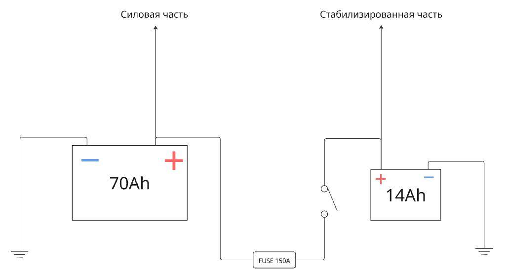

Переслано от Russian Dodge Ram Club – клубные новости
У нас уже есть статья о том, какие проблемы может вызывать схема с двумя аккумуляторами у Ram, начиная с 2025 модельного года: Почему не заводится Ram 2025.
В ней мы рассказывали что делать, если сгорел силовой предохраниель между аккумуляторами, а в новой части объясняем, для чего он нужен и из-за чего может сгореть.

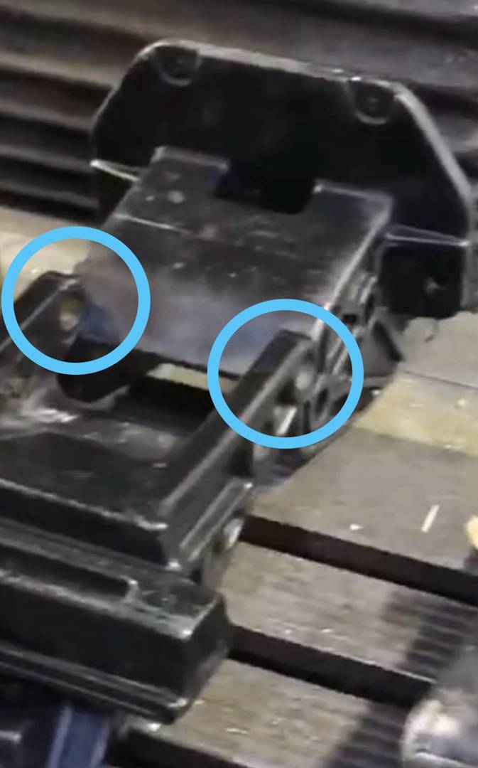

У кого стоят выдвижные пороги AMP Research?
Кто то внедрял в них тавотницы? Хватает там «мяса» и места?

Там внутри особо смысла смазывать нет , все стальное , закисают сами уши где втулки , а там и нагрузка основная и места минимум , а материал силумин
АД Андрей Дмитриев 9 апреля 2026, 19:26
Тут правда не AMP но конструктивно схоже
ЕВ Евгений Вознесенский 9 апреля 2026, 19:51
У меня моторы относительно чистые и смазанные , ну и шестерни там довольно мощные железные , а вот все остальное , включая корпуса моторов цветущий цветмет
