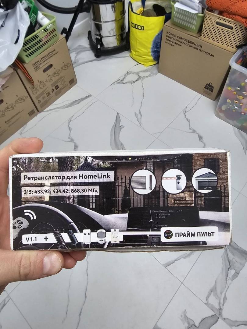

Купить ретранслятор он на озоне помоему есть

Вот такая штука помогает
сначала нужно очистить память, зажать две крайние кнопки, пока индикатор не начнет быстро мигать
затем зажать кнопку на пульте, и любую из необходимых на козырьке
пока не замигает индикиатор
Попробую
значит записан ключ
Спасибо
диапазон широкий, все ворота должны подходить
именно обе зажать это важно

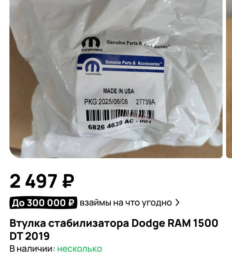

Подскажите, какие лучше втулки стабилизатора ставить ; оригинал за 8к или полиуретан за 1.5к. ? В чем будет разница??

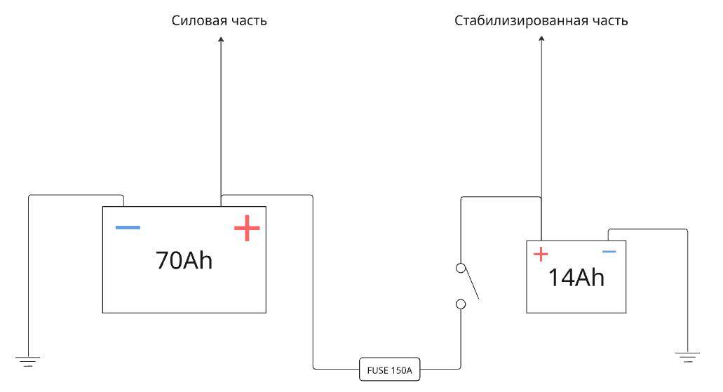

У нас уже есть статья о том, какие проблемы может вызывать схема с двумя аккумуляторами у Ram, начиная с 2025 модельного года: Почему не заводится Ram 2025.
В ней мы рассказывали что делать, если сгорел силовой предохраниель между аккумуляторами, а в новой части объясняем, для чего он нужен и из-за чего может сгореть.
Читать новую статью>>

8 тр крутовато
