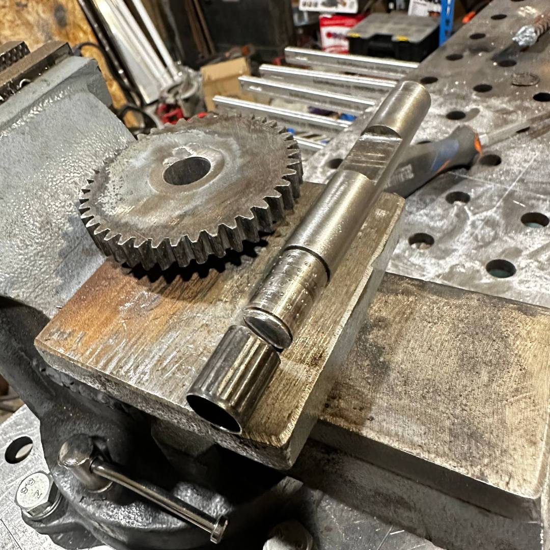

У меня по морозу пороги прихватило и основной вал провернуло , он как по странно устроен - шестерня сидит на валу через пружинную втулку , пришлось варить , а так пока вроде смазываю после мойки обычно и проблем нет

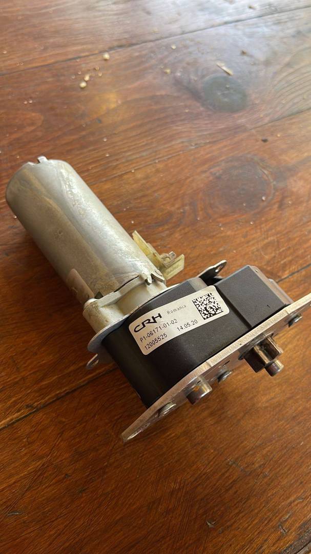

Я разбирал, там пластиковые шестерни были)
Странно , я все их разбирал , они метал . Очень кстати похоже на привода стеклоподъемников в дверях
Не у меня как на фото выше и приводит здоровую железную шестерню которая еще выше на фото ))
Хотя внутрь самого электродвигателя я не залезал 🤔
Я мудохался с пару месяцев с этим мотором…, потом плюнул и новый заказал.

Пружинная втулка нужна чтобы никому ногу не зажало подножкой
Там ограничение по току , как на стеклоподъемниках - чуть придерживаешь и они останавливаются , но по сути наверно для этого
У меня одна заварена одна штат , проверял конечно , разницы в усилии на остановку о препятствие не чувствую
У меня 1 раз подмерз порог по дороге в кабардинобалкарию, после этого брызговики поставил подлиннее и проблема устранилась
На открытие или закрытие? Еще пружинная втулка можеттработать как демпфер защищая шестрерни от ударной перегрузки
В любую сторону работает
Мне кажется она именно осуществляет посадку шестерни на вал , хотя шпонка или штифт на мой взгляд в этом узле были бы более уместны
