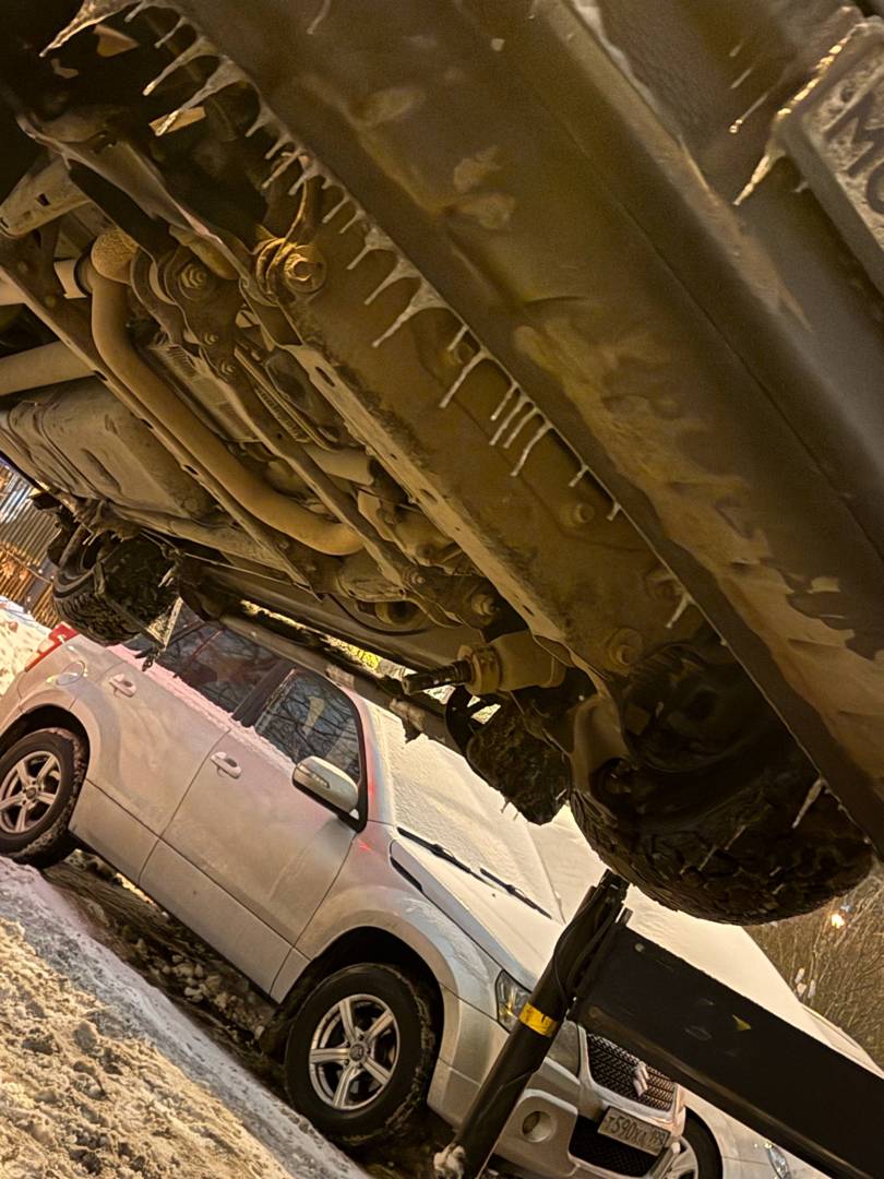

Вон, торчит что-то😄
Эвоно как(с) хомуты...
Какой крепкий хомут на приводе))

оборванный промвал Это просто по цепочке
Изначально шаровая, очень мало вероятно кулак/рычаг
Вылетает шаровая, колесо заламываеся и ломает полусь или шрус, кому как повезет
Там промвал из редуктора выдернуло
Ага, наверное последствия шаровой, надо будет обратить внимание на сальник редуктора и подшипник.

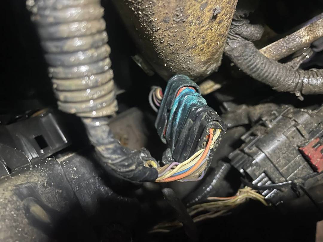

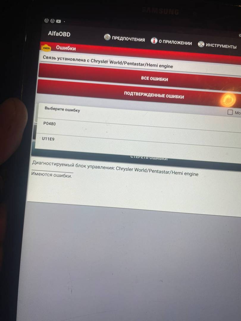

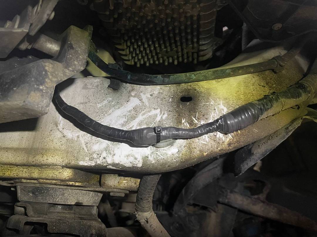

Переслано от Ram1500 Rebel Gen5
09.01.2026
95600км

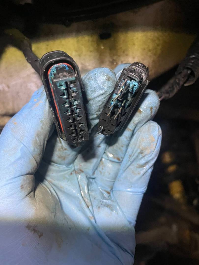

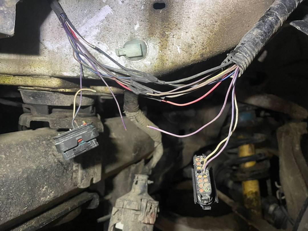

- ранее не работал нормально уровень омывающей жидкости (часто писал что ее нет, а она всклянь)
- вылезли ошибки нет связи с AGS U11E9 ( активная гриль решетка) и ошибка проблемы с вентилятором p0480
- проблема в кривых ручках предыдущего ремонта до меня, оставили фишку без герметизации и контакты сгнили.( расположена под левой фарой, достать можно из под подкрылка)
- так как не было под рукой нужной колодки на столько пинов принято решение собирать все через гильзы и выкинуть этот разьем вообще.
95600км
