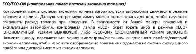

При переключении передач нет подергиваний? Типа как на неровность наехал. Звук мотора при равномерном движении с автоматом в положении D (не в ручном) циклично не меняется? Тут сложно объяснить, что надо слушать, суть такая - едем ровно, а звук мотора делает вот так уууу-У-уууу. 😂 тональность чуть меняется и это происходит циклично. На тахометре никак не отразится
Ivan Ustylenko При переключении передач нет подергиваний? Типа как на неровность наехал. Звук мотора при равномерном движении с автоматом в положении D (не…
У меня так на низких оборотах когла ЭКО включается, но думаю так должно быть, но наверное без -У- по середине, просто небольшой монотонный гул, чуть газку и норм

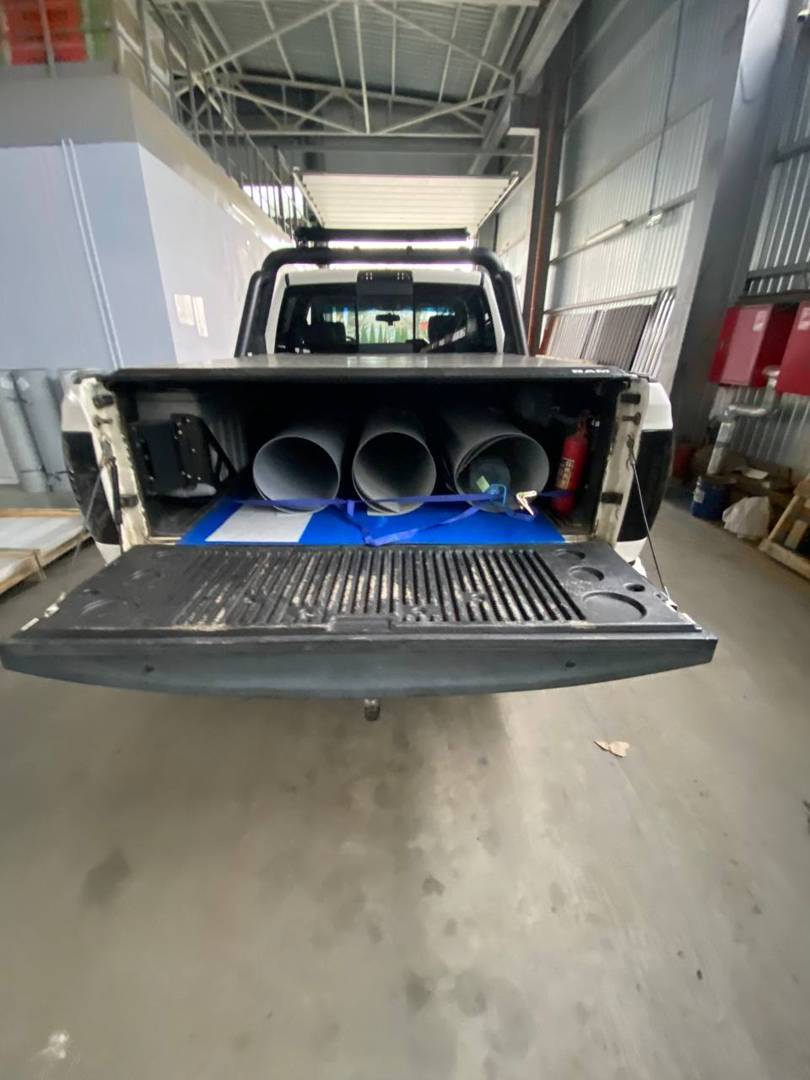

Давид Багаутдинов https://ozon.ru/t/dQPJ2Cu Ребята, кто нибудь брал себе такой рамбокс? Удобный, вместительный? Просто ящик неудобно с собой возить, если что…
Да стоит как года 4 уже. Очень удобная вещь под всякий шмурдяк, крепкий что пипец. Выкладывал сюда, но как то обгадили сразу его😁 с креплением нужно чуть поколдовать, но не геморно.
