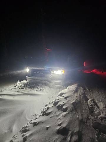

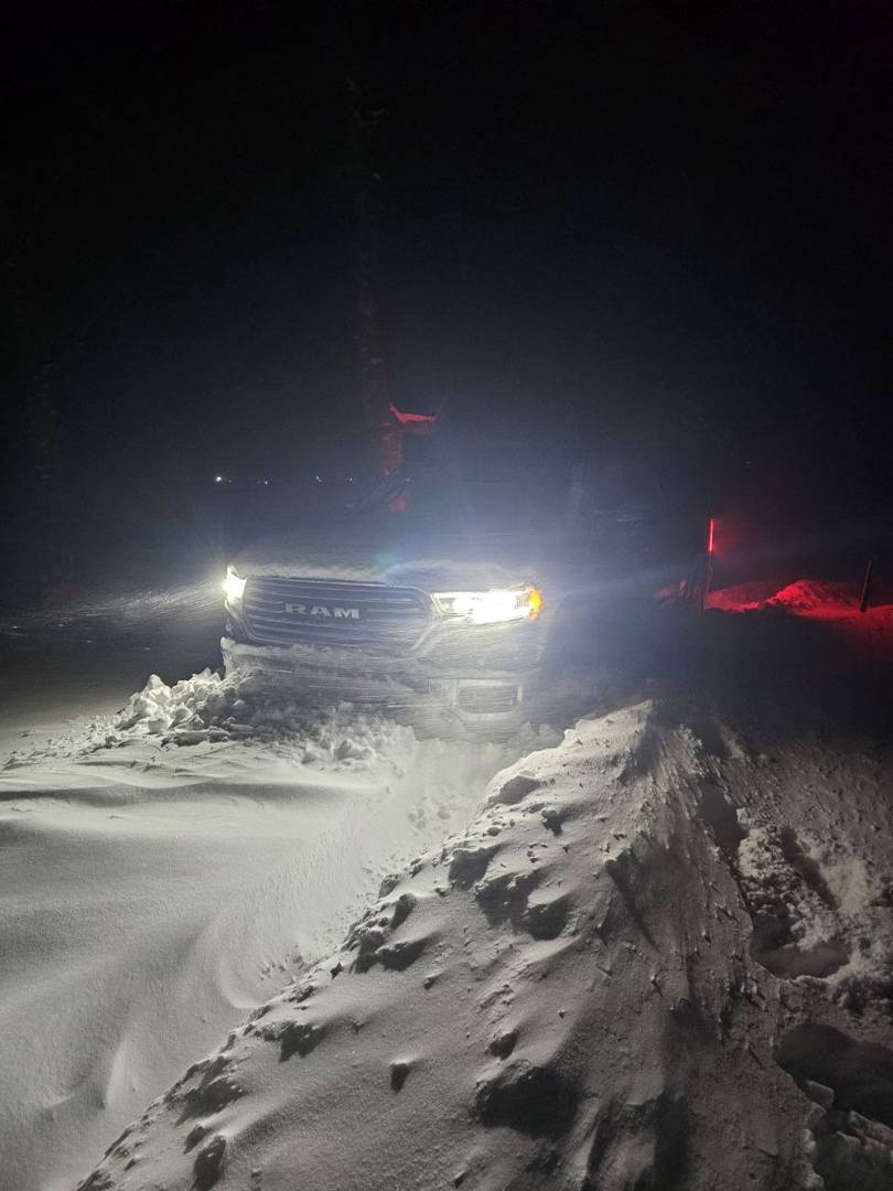

Ну фиг знает! Я 31 декабря к теще на праздники приехал под Тюмень а там все нафиг снегом завалило, а я с прицепом.
Вперед дороги в круг нет, стал назад толкать заодно поставить к теще во двор, в сугробе ломает его ровнял,ровнял в итоге в канаву стащило, но шевелился.
Думал кнопочки же есть- все натыкал прицеп отстегнул думал все вперед норм выскочит, а он хрен раз и жопу закинуло еще дальше в канаву.
Выключил кнопочки, прицеп с матюками развернули кое как, чтоб не мешался, лопатой помахали минут 10 метра 2 вперед проехал, но морду стаскивает теперь.
Потом уже назад выпрыгнул жопой из канавы, тогда с помощью кнопочек закинул жопу назад, чтобы поперек встать, так как дальше прицеп мешался- в общем за час с копейками и матюками и лопатой выбрался без трактора
