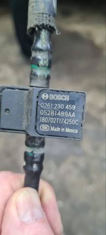

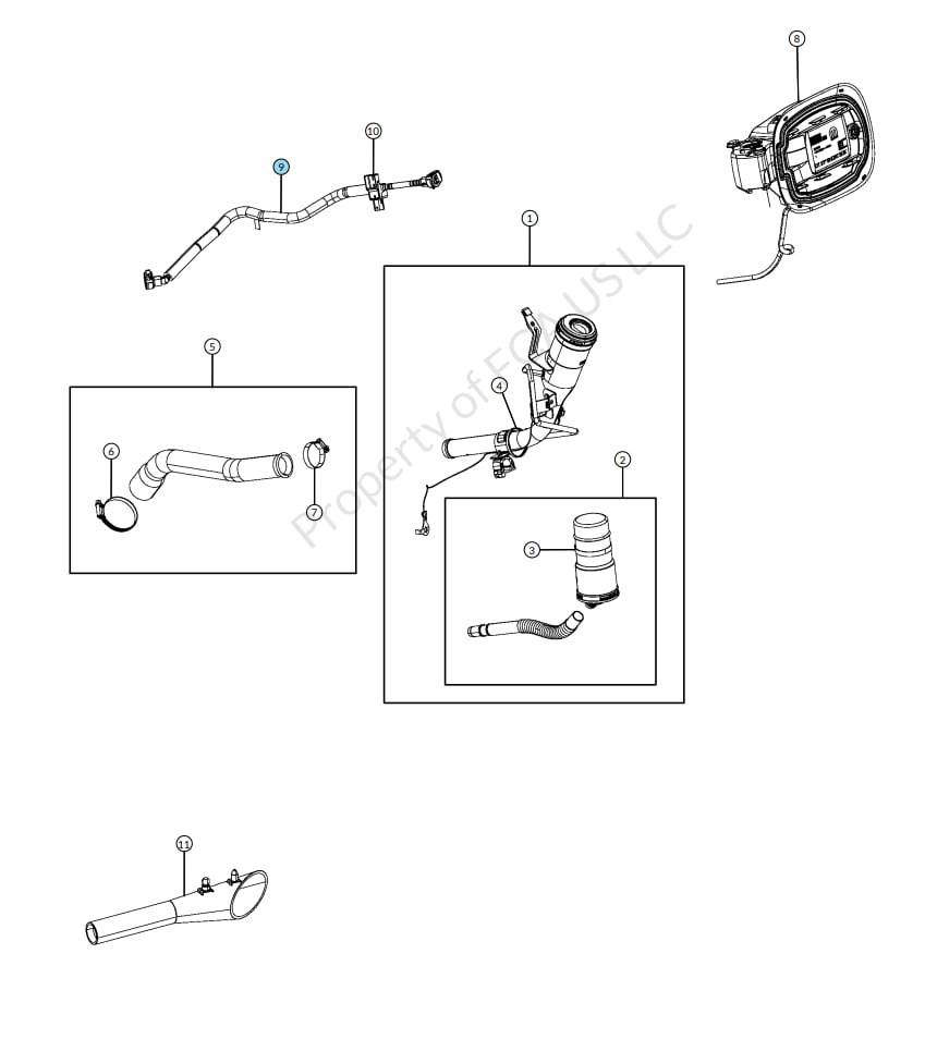

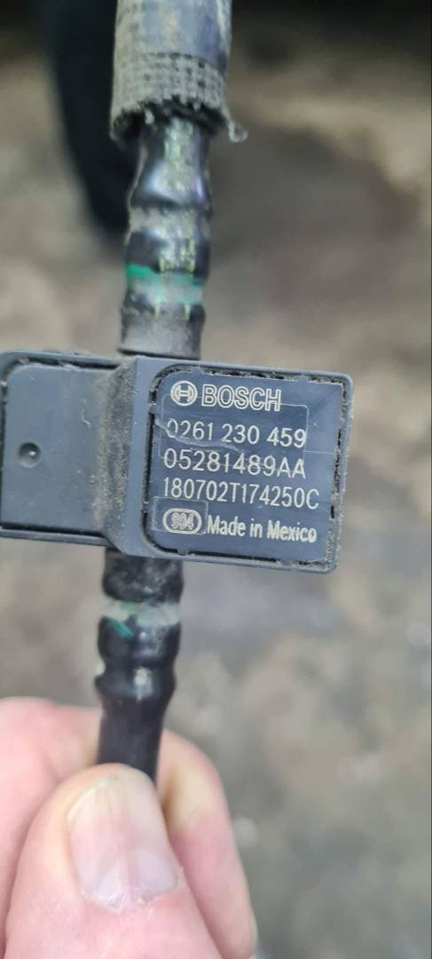

Тоненькой струйкой наливал. Максимум 1 литр налился и все. Потом очень медленно уходит в бак. Чем там может горловина перекрываться?
ДП Дмитрий Потехин 2 января 2026, 16:39
Ставишь воронку и суёшь твёрдый шланг и льёшь самотёком, как в пропасть. Только чуть давление и начинается суходрочка.
А никаким шлангом или тросиком для удаления заторов нельзя побить эту пробку? 🤔 кто нибудь пробовал?
Значит в сервисе просто тупо надо снимать и удалять все эти датчики
или глушить их?
ДП Дмитрий Потехин 2 января 2026, 16:45
Который по идее должен развоздушивать бак
