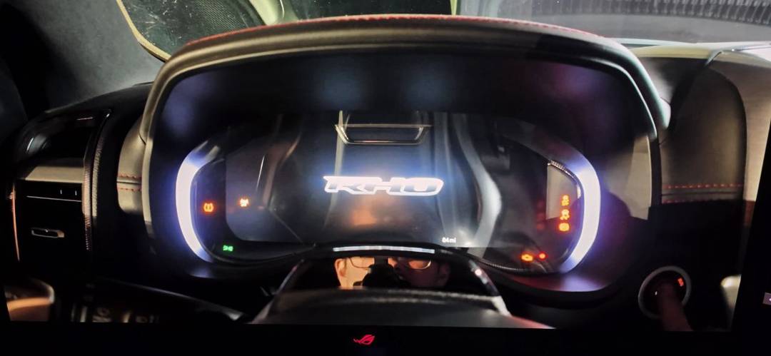

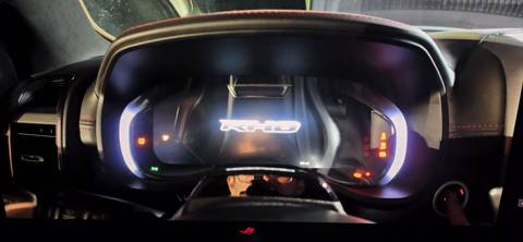

При запуске TRX высвечивается RHO на презентации 🤣
