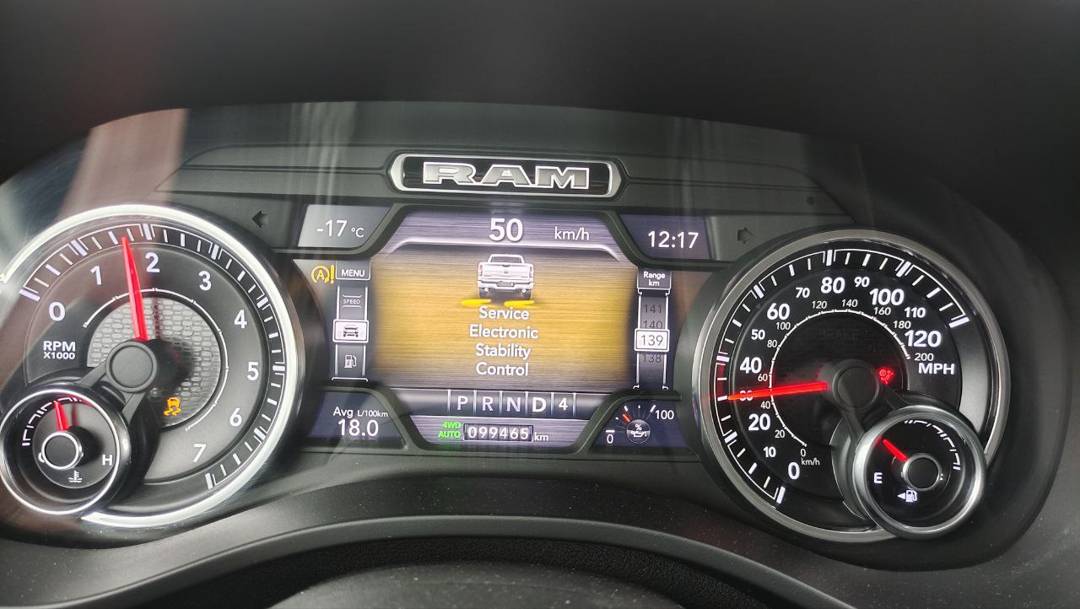

Всем привет! Может знает кто, из-за чего выскакивает ошибка "Service Electronic Stability Control"?
IU Ivan Ustylenko 30 декабря 2025, 07:38

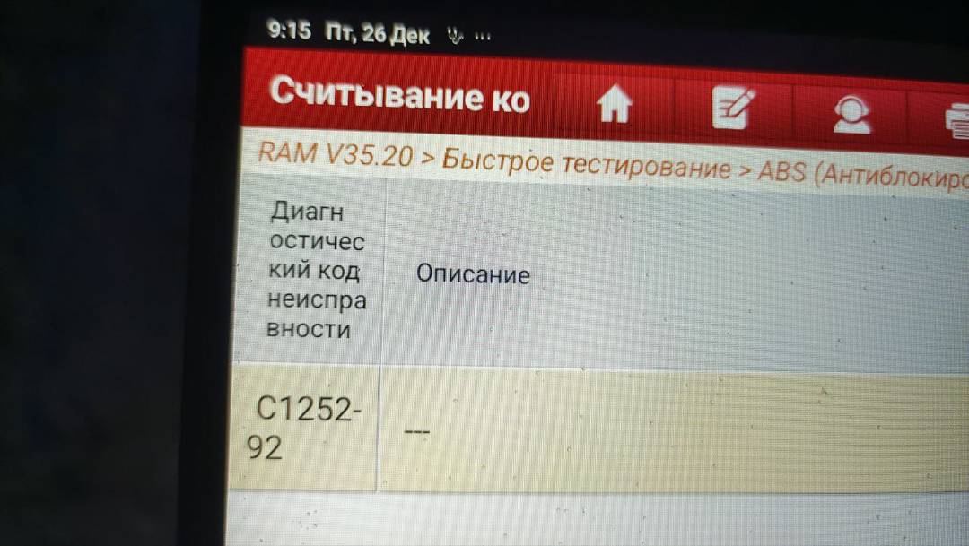

Часто это датчик ABS, но какой именно - смотрите код ошибки
IU Ivan Ustylenko 30 декабря 2025, 07:41
Неисправность в цепи управления вакуумным насосом. А год машины и мотор какие?
IU Ivan Ustylenko 30 декабря 2025, 07:47
Смотрите проводку к насосу, в худшем случае сам насос
