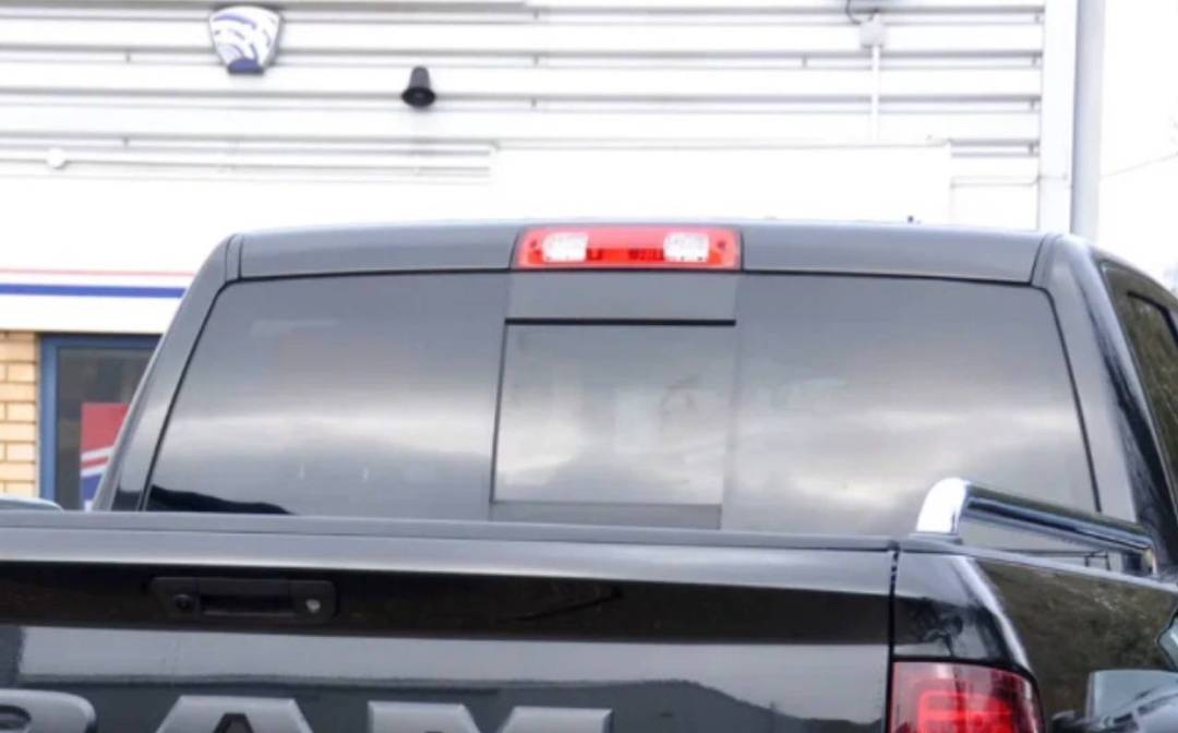

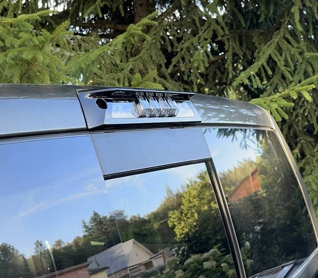

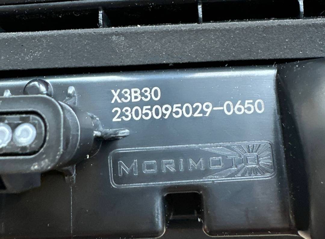

А никто не менял свет на кабине в кузов на более яркий ? Может лампочки есть светодиодные мощные ?
Тускловатый свет , люстру ставить не хочется
Насколько он яркий ? И где приобрести ?
Для заднего хода подсвечивает ? Или слабоват все ещё
Светит достаточно ярко , но для заднего хода думаю не то пальто )
Что-то не могу найти по номеру и названию
