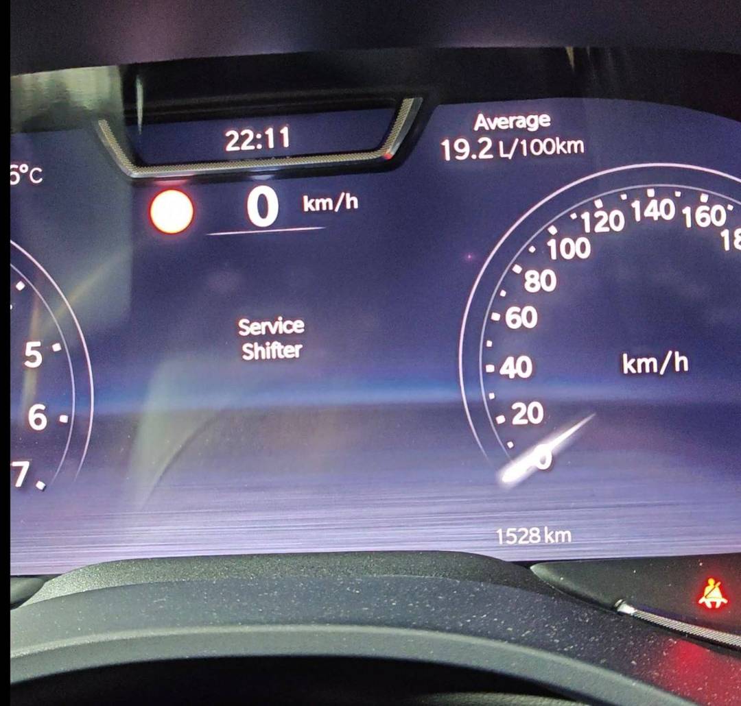

Дело в том что я раздатку во все положения включал, НЕ РЕАГИРУЕТ!! Может там какой-то тросик слетел? Или там тросов нет?
Купили новый рам с салона. На 2 день загорается чек. На следующий день пропадает. Ну это ладно
Самое интересное, когда были морозы, за 2 дня у него аккумулятор высадился до 6 вольт. И не заводится нифига.
Зарядили опять не заводится. И за следующую ночь аккумулятор сел до 4 вольт. И загорелась ошибка коробки) вот такие пироги
Были подозрения на маячок от лизинговой, но нифига, так и жрет заряд. 2 ампера в час
Уже купили маленький аккумулятор, все равно жрет. И вчера высветилась эта ошибка
Но большой был родной, их сходу все советуют менять, они с новья конченные
EXIDE Start-Stop AGM 13L EK131 200A 150х90х145 (код: 461619)
И
EXIDE Start-Stop AGM 82R EK820 800A 315х175х190 (код: 463517)
Там еще есть реле какое то дорогущее, оно иногда из строя выходит, но это технари скажут какое. Но я бы начал с акумов обоих
Может статься так что его почистишь и гаечку затянешь и проблема испариться
