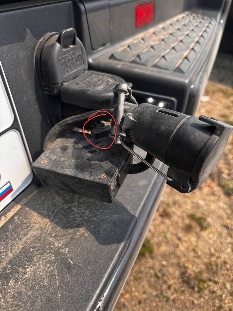

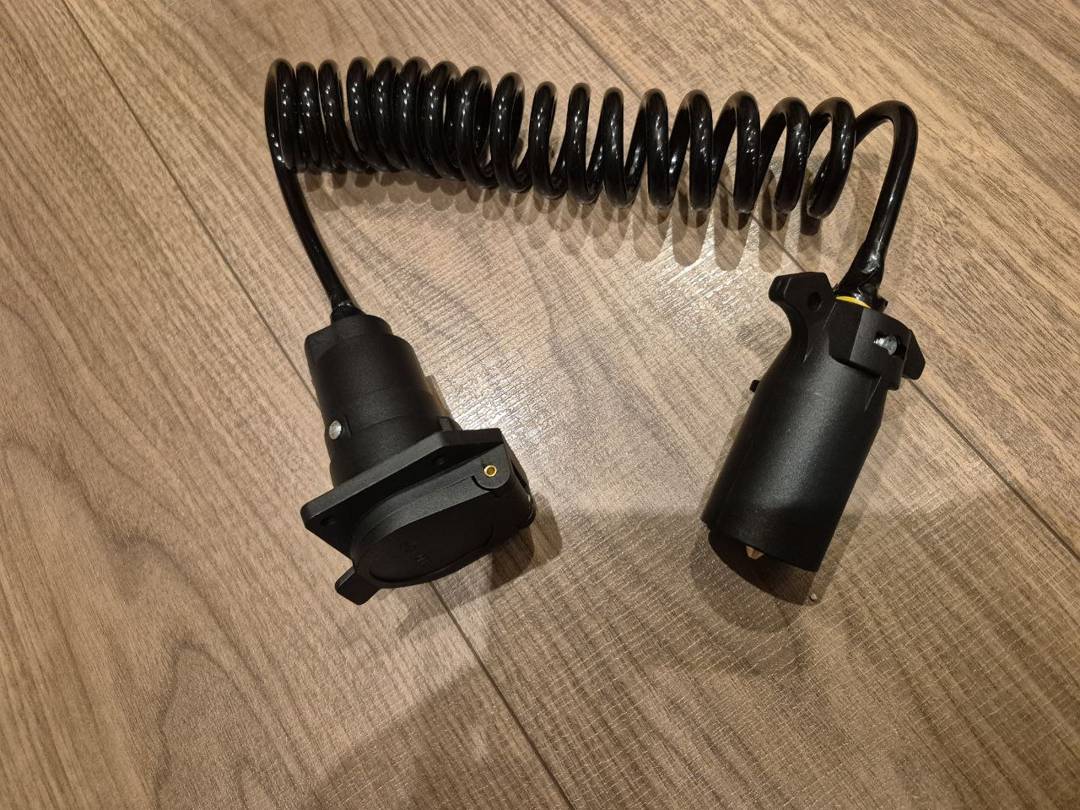

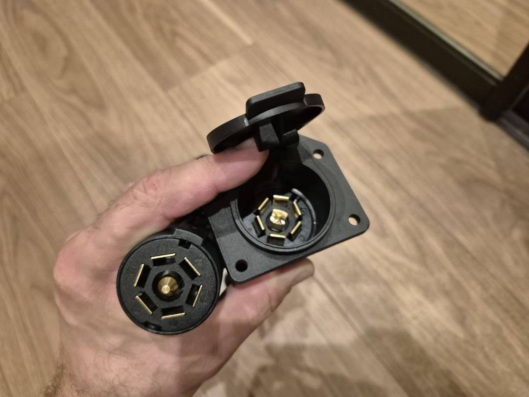

мr_Karllson Подскажите кто штатную проводку рэма 4 дружил с проводкой российских прицепов ? Переходник может какой есть ?
К адаптеру, который предложили ниже, я бы прикупил такой проводок (удлинитель). Чтобы он набампере не болтался и не разбился об него. На алике подобный стоит 3600, можно сделать самому, купив американскую вилку и розетку по 400р. И евро удлинитель на 2 м. за 800р.
CV Churkin Viacheslav Благовещенск 15 сентября 2025, 09:19
Александр Олейник К адаптеру, который предложили ниже, я бы прикупил такой проводок (удлинитель). Чтобы он набампере не болтался и не разбился об него. На али…
Все переходники с ушками, друг к другу болтом одним скрутите (вилка и блок) и ничего тереться не будет, за 3 года проверено!
