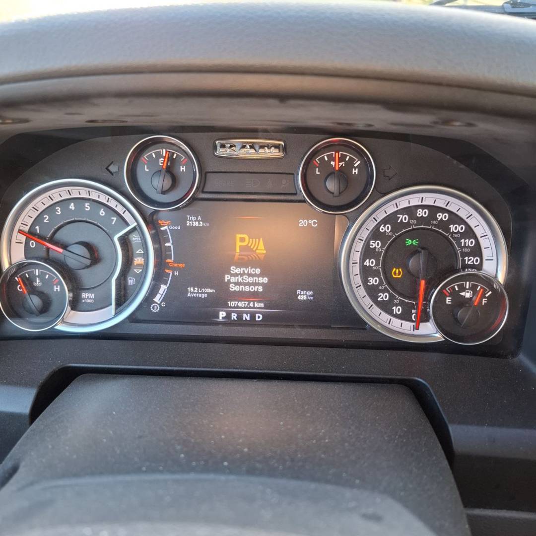

Вот как раз сегодня получил адаптер для работы с alfaobd, сразу с кнопкой эмуляции "синего кабеля". Так что, кроме него и байпаса ничего не требуется. Прошил колеса, наконец-то толково распознал ошибки (в том числе и парктроника, кстати), теперь понятно, что делать. Адаптер делает человек конкретно для работы с альфой. Если нужно, могу дать контакт, сам его нашел на Драйве.

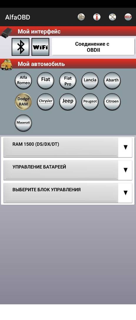

Всем привет. Подскажите как через альфу откалибровать датчик угла поворота руля и возможно ли?

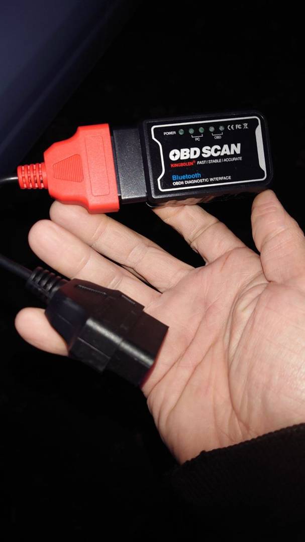

я бы в общий выложил, да, боюсь, сочтут за рекламу. Если Админ разрешит, выложу потом здесь.

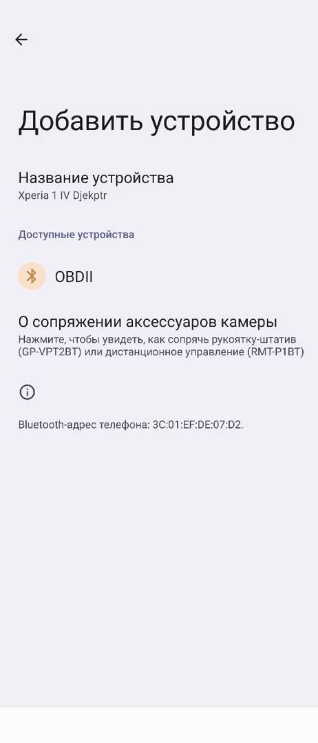

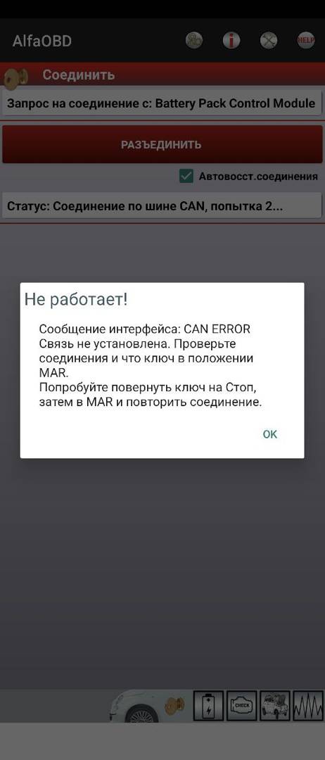

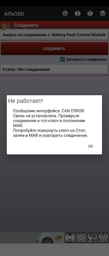

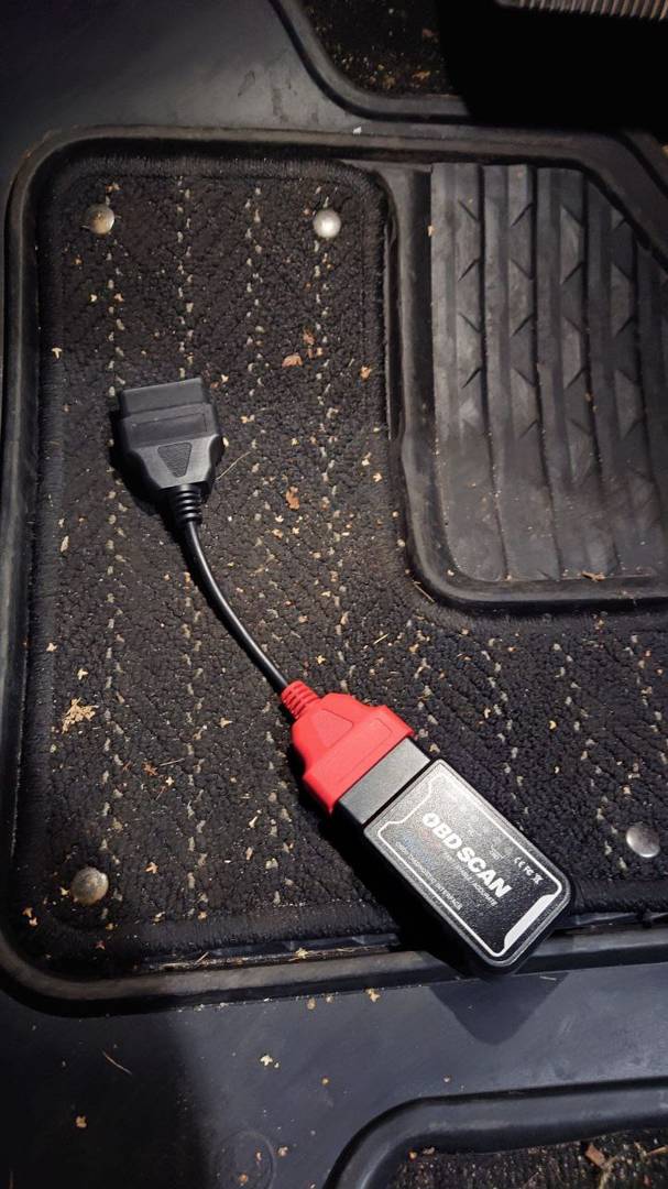

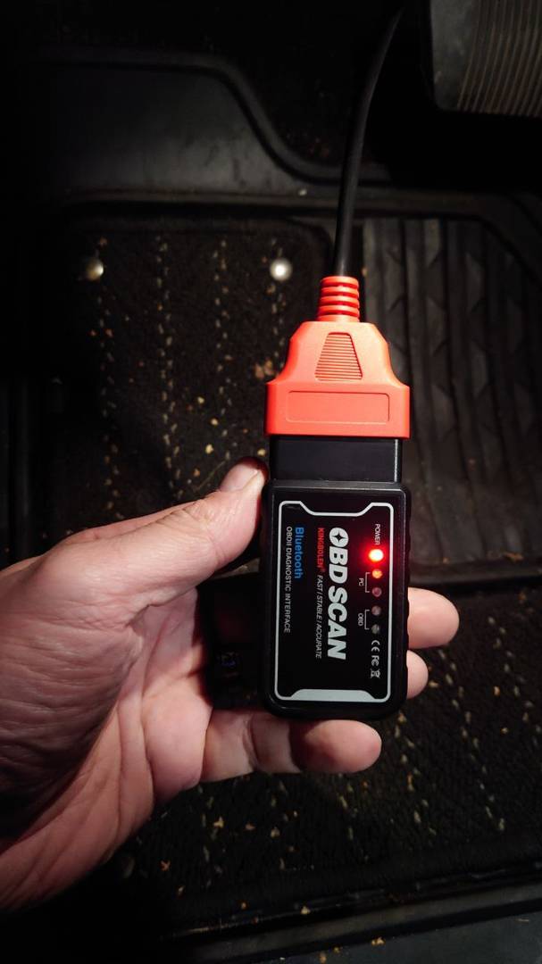

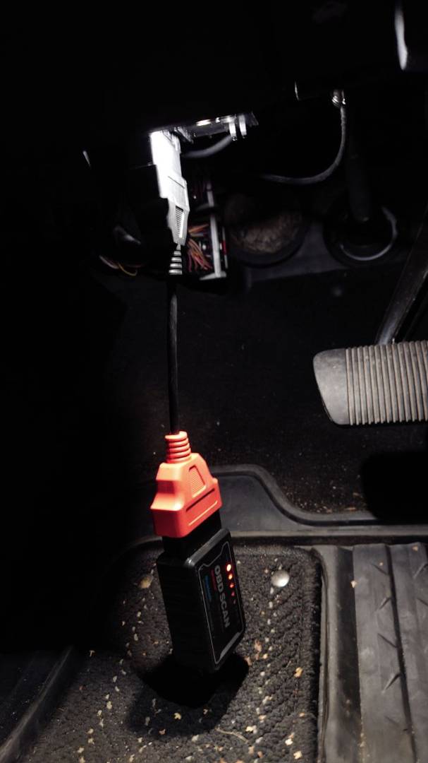

При попытке считывания прибор пробрасывает зелёными лампочками
Это просто удлинитель? Вы его включаете в стандарный OBD разъем?
Это не то. Альфа с ним не будет полнофункционально работать. Нужен байпасный кабель для обхода SGW
еще есть сомнения, что 21 год можно править альфой. Я что-то не видел в перечне блоков младше 20 года.
