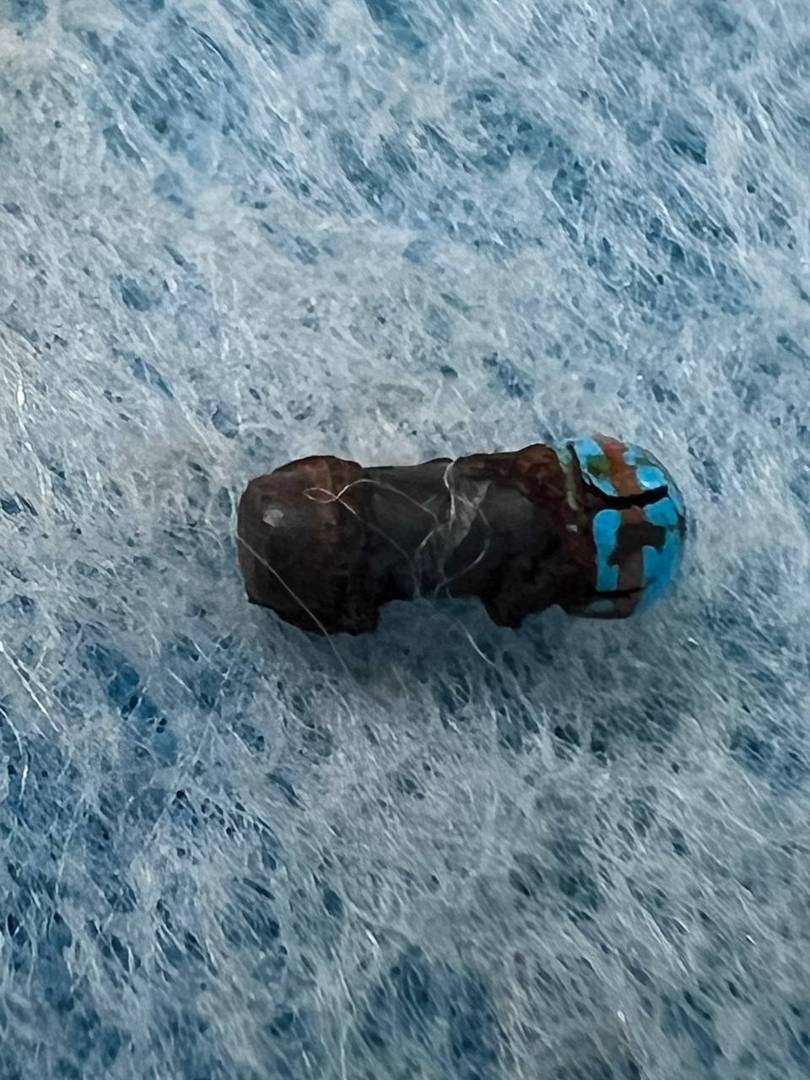

В связи с этим еще возникает вопрос: раньше был мост с принудительной блокировкой, так как есть кнопка axle lock на панели. На проводке, которая идет по мосту, есть неиспользуемый коннектор, который, судя по всему, ранее был предназначен для управления актуатором этого эксллока. Примерно с полгода у меня горит service 4 wd. При этом, включается и 4 wd auto, пусть и с нюансами, и 4 wd hi и low. Альфа выковыряла ошибку с141с по заднему диффу. Полез я смотреть проводку и решил размотать изоленту, которой был замотан этот ненужный более коннектор (так как мост стоит простой). И там под изолентой, в водяной бане и луже из ржавчины нашелся сгнивший резистор. Номинал определить не могу, так как маркировка слезла, а ноги отгнили. Вот я и думаю, как все сходится. Сгнила обманка и привет, service 4 wd. Имеет такая версия право на жизнь?
может, кто-то способен наванговать номинал резистора по фото останков?
