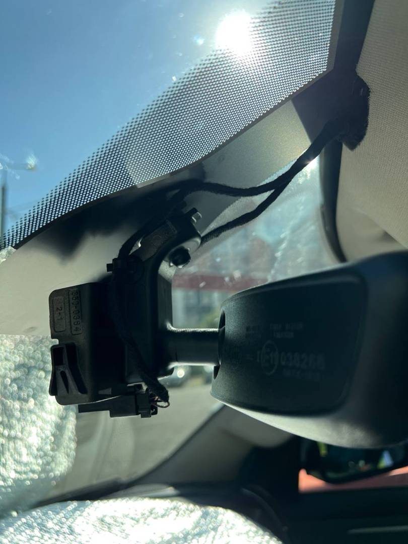

все на защелках
проводка есть, можно поискать потенциал и подключиться
хотя, не факт. Один шлейф идет к датчику, второй на затемнение зеркала.
придется вот сюда лезть, тут точно будет питание, может и не постоянное, но будет.
От этого зацеплен регистратор
а там есть постоянный плюс?
Делал установщик, всё работает, пока кнопка АСС он снимает

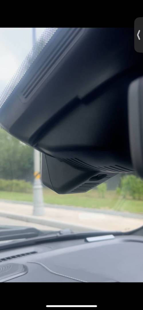

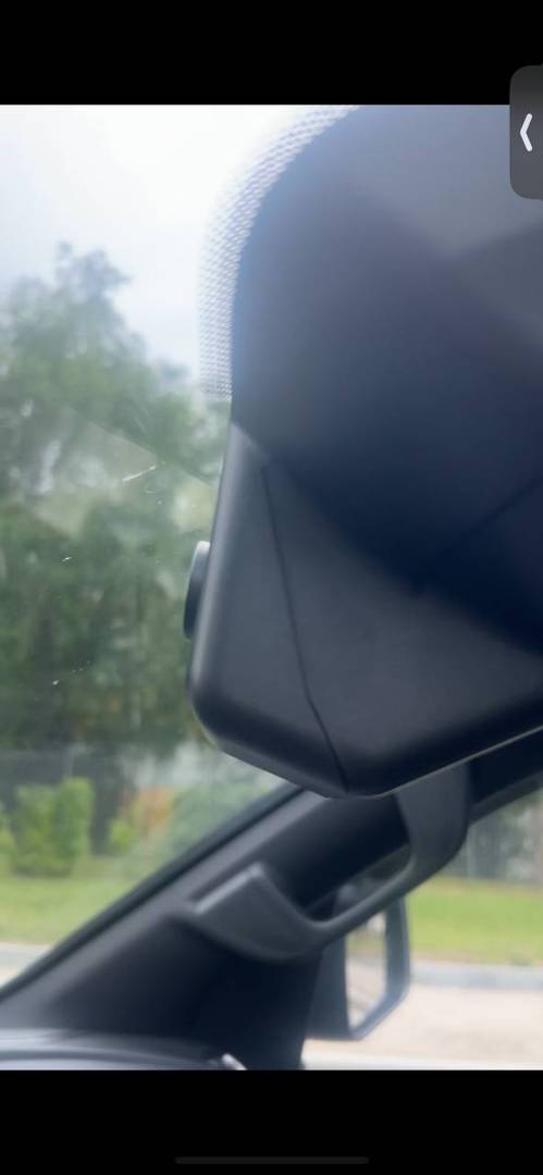

Я себе такой поставил
Это родной?
Взамен штатного колпака ставится четко
Я про регистратор
Не, я поставил f1 сильверстоун, меня устраивает

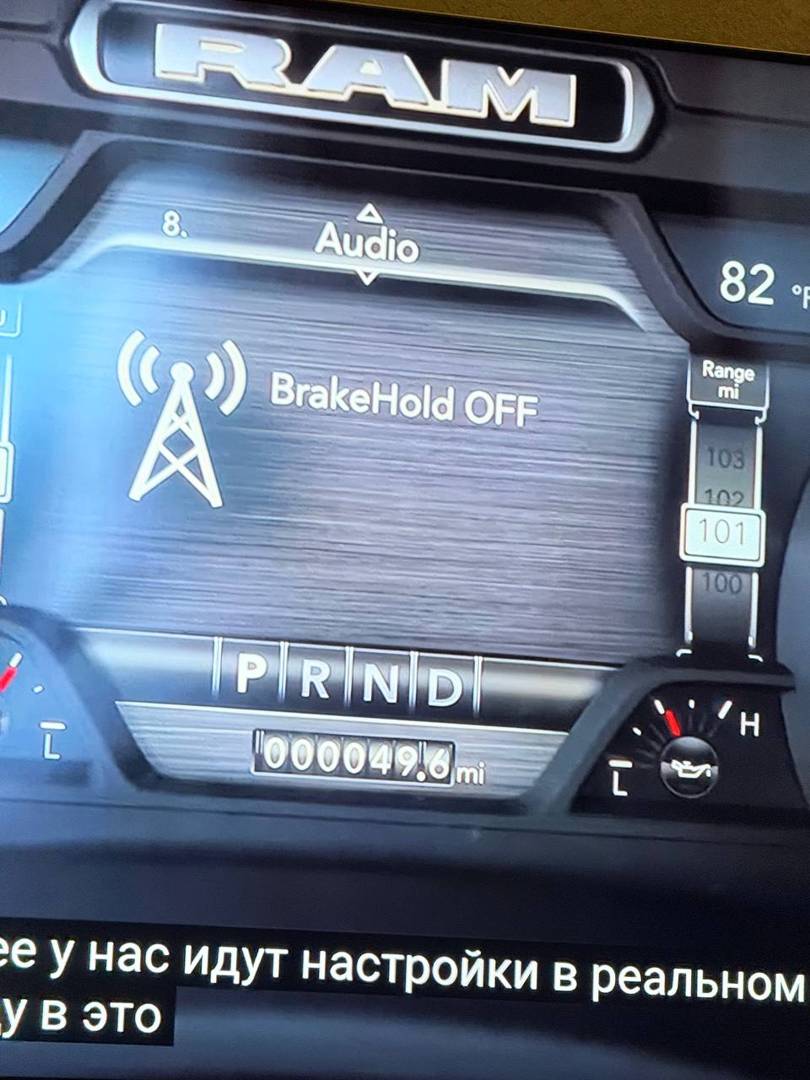

Вопрос к пользователям tazer dt
Как активировать, либо как в их инструкции называется функция авто удержания тормоза (autohold) ?
есть в ютубе Евгений иримия или как то так, из Львова, у него на канале есть видео на эту тему. надо чтобы автоэлектрик его посмотрел и все сразу станет понятно

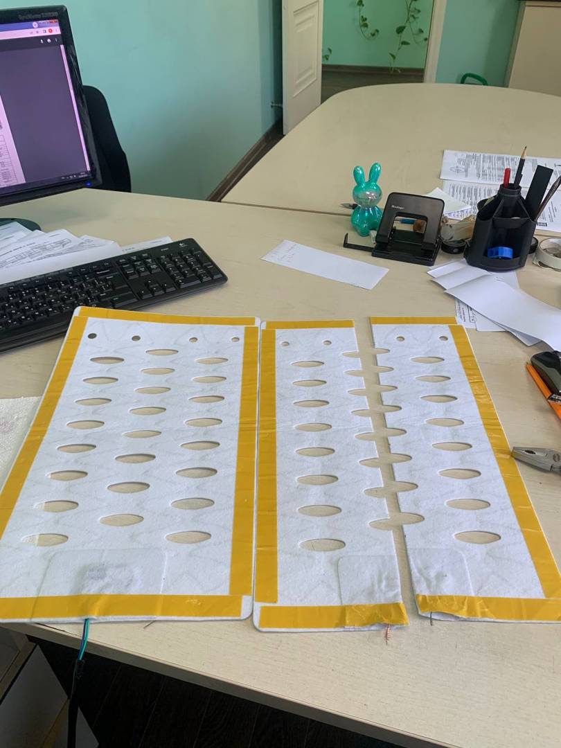

Сначала пробовал маты с алиэкспресс проволочные, с отверстиями под вентиляцию.
Но они почему то не грели, пытался поиграть с сопротивлением. Увы…

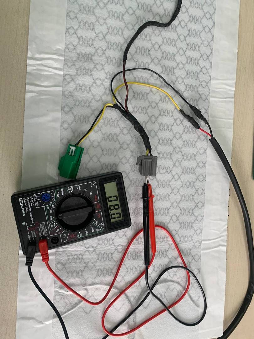

Сейчас приехали углеволоконные маты с озона, подключил со штатной проводкой и родным термодатчиком и он заработал, греет. Еще не разобрался с сопротивлением до конца.
Сейчас сопротивление как на фото.
Эти маты можно резать по длине, вырезать отверстия под вентиляцию.
Электрики в городе от меня уже шарахаются. Пришлось учиться самому.
У меня гранд чероки, у вас надо мерять сопротивление на рабочем сидении.
