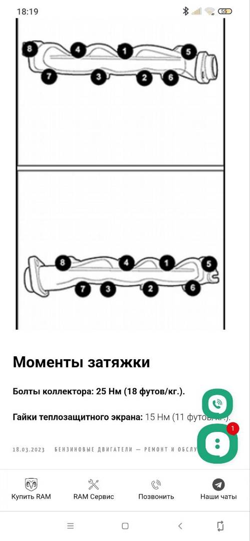

Коллектор шлифанул, прокладка, болты, гайки новые, затягивал по схеме. Вроде, не должно.

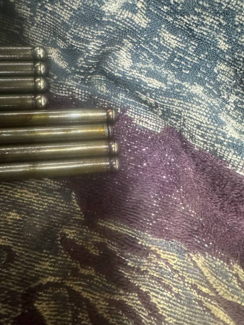

Штанга толкатель стучит менять надо зазор убрать и не будет стучать
У меня тоже стучал один сильно как у вас я подобрал штангу без износа
Да да,только она просто так не стучит
На горячую стук уходил?
Нет конечно)куда бы он уходил)
У меня уходит. К чему готовится не знаю.
На холодную стучит, на горячую нет.
Буду ездить пока не вылезет))
Вчера движок сканером смотрели-все идеально работает, без отклонений по смеси и пропусков
Пару часов выдели-сними клапанные
Глянь на люфт осевой на паре рокер/штанга
Осевой по штанге,а не по оси рокеров)
Спасибо, гляну.
Метал при нагреве расширяется и стук чуть уменьшится но не уходить , у меня тоже самое при нагреве уменьшался
Когда меняешь гидрики и распредвал надо менять и толкатели и смотреть чтоб зазоров не было на на штангах
Зазоры будут в любом случае
Надо стараться их убрать , на крайняк коромысло менять
Как их убрать?) коромысло новое, штанга новая,гидрик новый
Там не будет ситуации полного отсутствия зазора, имхо. В момент когда вы собрали мотор и смотрите осевой люфт штанги, гидрики-то пустые. Даже при запуске, даже если мотор накачали маслом через штуцер, там есть характерная секунда работы с грохотом клапанов
Это понимаешь,когда уже несколько раз туда лазил)
Надо стараться подобрать штангу они бывают по короче и концы толще толще
Там должен быть тепловой зазор но не более
