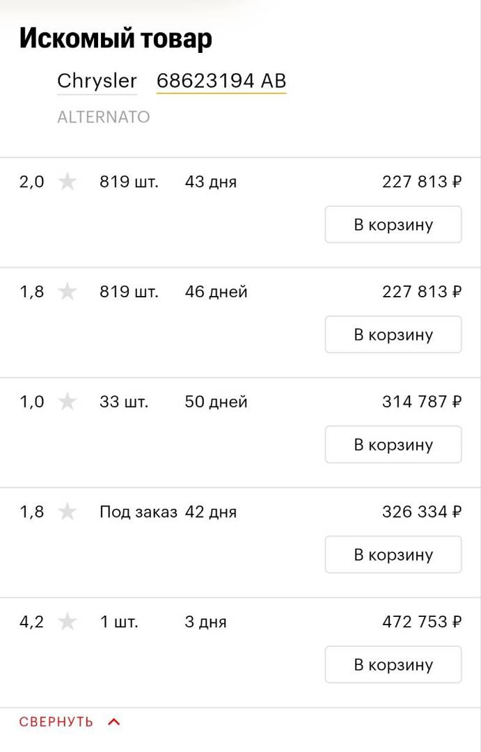

Второй день обзваниваю сервисы по ремонту в МСК (которые занимаются 48в и не только) стартер генераторов. Никто не берется. И получается что одним (TRC озвучил цену на etorque 1,5 мл р😂😂😂 ( кашлял еще часа два после ))) выгодно продавать новый , а другие бояться делать заказал себе подшипники , до 10го буду искать кто поменяет и буду тоже пробывать. Вариантов 2)))
1. Ждать когда сломается и покупать новый
2. Пробывать чинить и при негативном стечении возвращаться в пункт 1й)))

А на Ебее около 270к руб. + найти посредника в РФ...
Это уже реальней история

Да никто не собирался брать в TRC. Я им по замене подшипника позвонил. И в разговоре спросил цену. Они сказали ))))
По поводу цены. В США они от 975$ (без налога штата). А дальше сам решает где и что брать. Для меня вопрос был в том,что из за 2х подшипников менять весь блок. И хочу сначала сделать и посмотреть. Анатолич уже написал ,что все зависит от качества(Макс оборотов и тд ).
В Jeep USA парни честно сказали, что стали часто звонить с этой проблемой ( может не форумчане конечно,т.к тут только 2 человека сказали)и лежат у них 3 таких гена.
