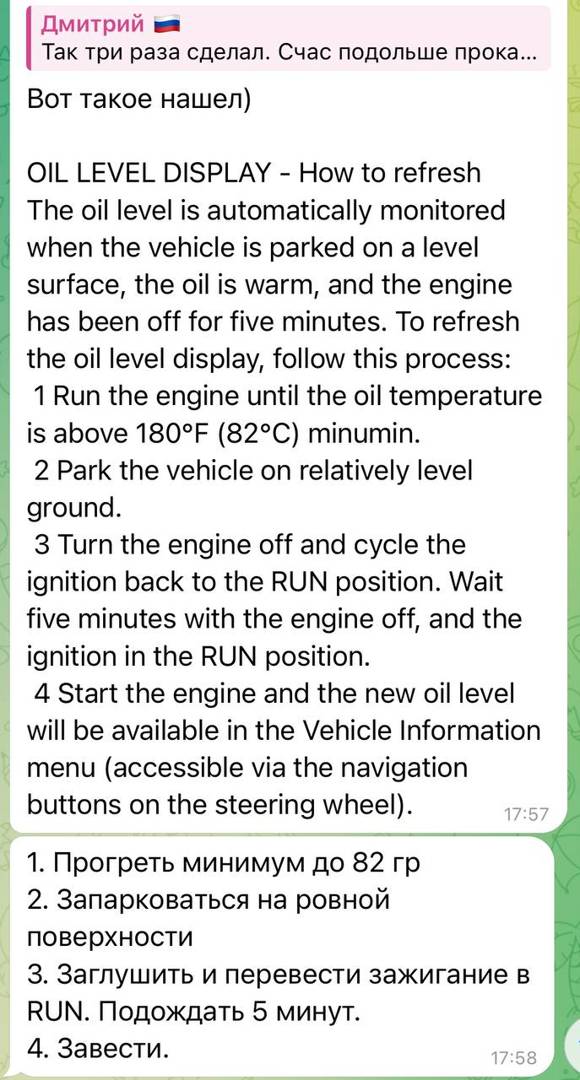

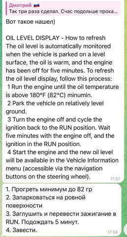

ДЛ Дмитрий Лепихин 14 июля 2025, 10:54
Делал так чтоб уровень масла замерить и заметил что чек (изза старт стоп появился) тоже обнулился при этом. Только подождать нужно чуть больше 8-10мин.
