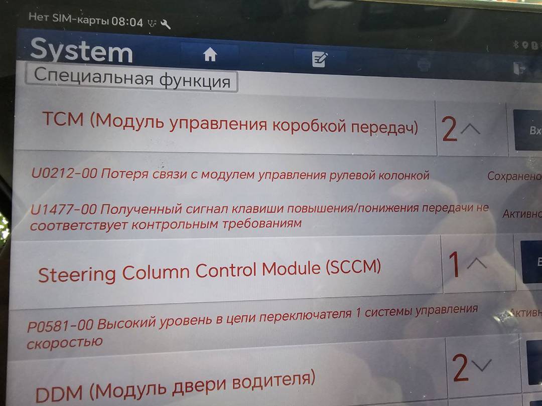

Доброго времени. Что за проблема? Шлейф ставил новый полгода назад.

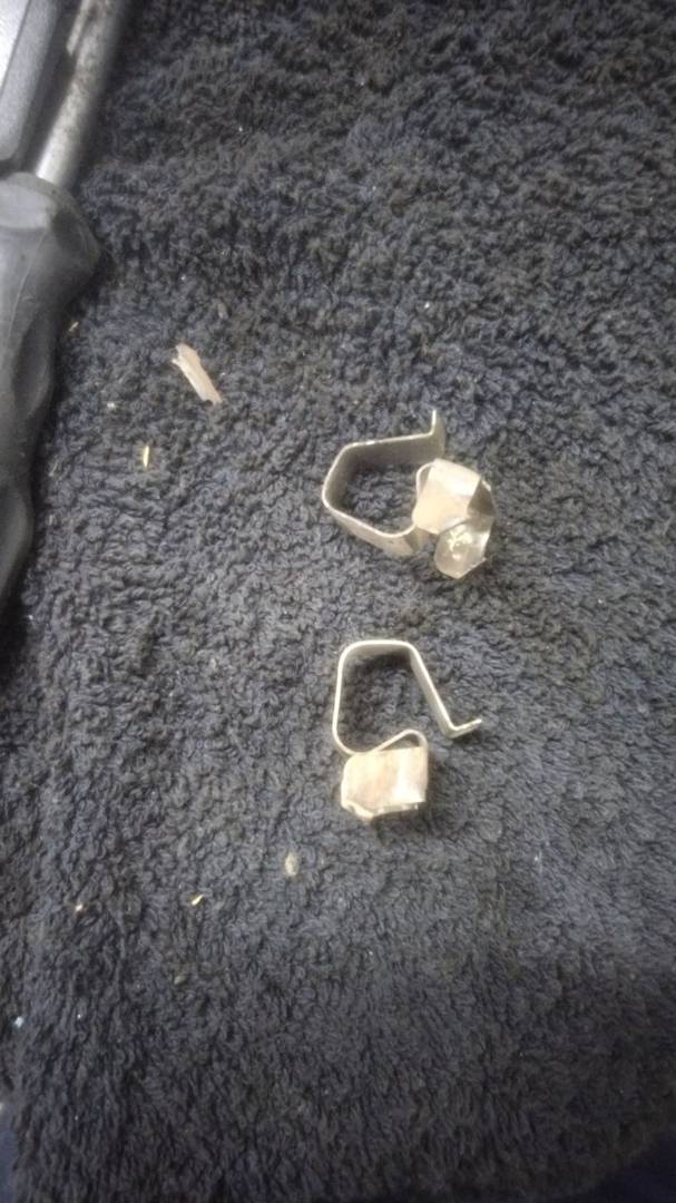

Доброго времени суток. Ребят, встал в Подмосковье. Сломались пружинки от передних тормозных колодок. А в новом комплекте их не было к сожалению. Есть кто по Москве может помочь?

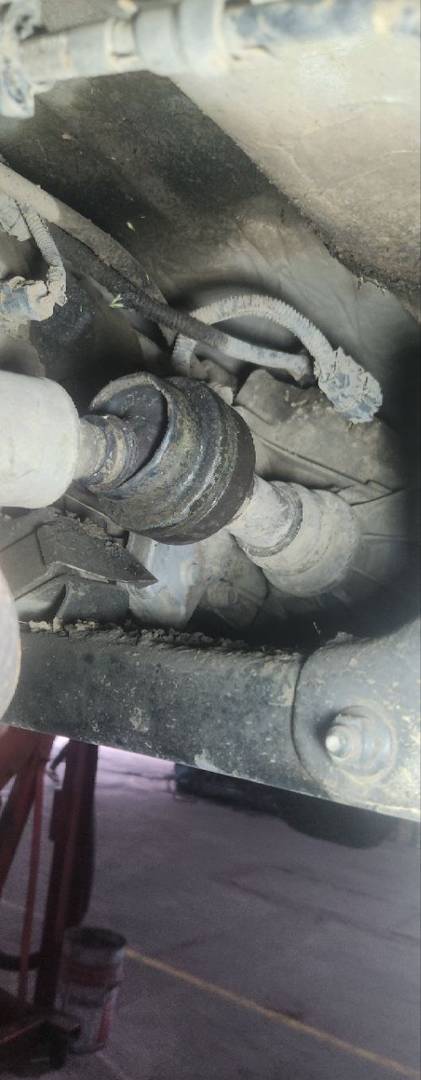

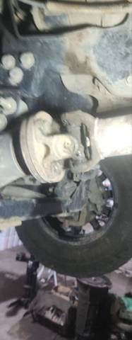

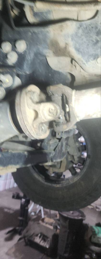

Приветствую всех , кто то менял передний кардан на 4 поколение
Как бы пробег у всех большие, неужели не кто не менял ?!
Пришла замена , а информации по этой детали очень мало , спросил у Алексея, сказал и в наличие его нет
ВД Виктор Доброкотов RDRC 15 июля 2025, 13:56
Вот эту часть, которая померла, в наших конторах не смогут переделать на двойной Гук, оставив штатный кардан? Не интересовались?
ВД Виктор Доброкотов RDRC 15 июля 2025, 13:58
Или, мож, всё-таки поставить новый шрус и дропнуть раздатку?
ВА Виталий Александрович 15 июля 2025, 14:43
Какое это имеет отношение к технической ветке TRX ? 😳
У нас просто отбалансировать кардан это большая удача но решаемая , а вот переделки, очень очень трудно, и порой самому бегать днями по базарам, отдач кучу денег за детали которые возможно и подойдут
Алексеем поговорил, объяснил, что шрусы что продаются они на 3 поколение и по ошибке заказ на 4, ошибка в номерах
ВД Виктор Доброкотов RDRC 15 июля 2025, 16:26
В Казахстан, думаю, из-за границы проще привезти, чем в Россею. Он жеж не под санкциями. Но тюнинг-карданы всегда были недешевы. И масса большая(((
Удивительно что такие пробеги и не кто не менял этот узел , и только 1 на драв 2 его менял
ВД Виктор Доброкотов RDRC 15 июля 2025, 21:19
Begemot Удивительно что такие пробеги и не кто не менял этот узел , и только 1 на драв 2 его менял
Если не нагружать его углами и периодически вкачивать смазку, то ему триста лет ничего не случится. Тем более, он очеь мало вращается в сравнении с задним. Там чаще умирает передняя крестовина.

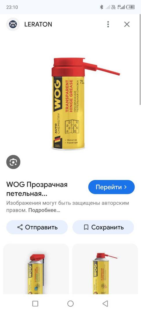

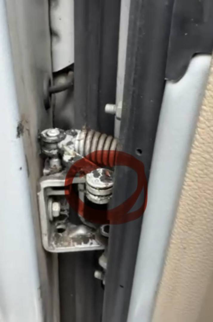

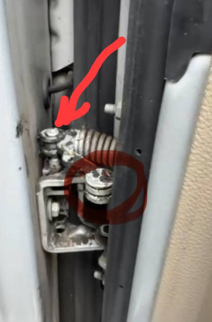

💲💲💲 После мойки тишина пару дней ) Мазал всем и в езде завесы и пружину( литол , солидол , пуш сало, силикон, медная смазка и тп ))) , в итоге …
Мне удалось победить этот скрип: вымыл всю старую смазку с грязью очистителем карбюратора. И забрызгал петельной смазкой Керри. Плохо крутились и скрипели именно подшипник фиксатора
? 💲💲💲 15 июля 2025, 23:11
Ну написал выше
Меня только смазка цепи мотоцикла спасла
? 💲💲💲 15 июля 2025, 23:12
А так блин как с указка каждый раз выходишь 🤣🤣, все оборачиваются
И это было только на водительской двери )
