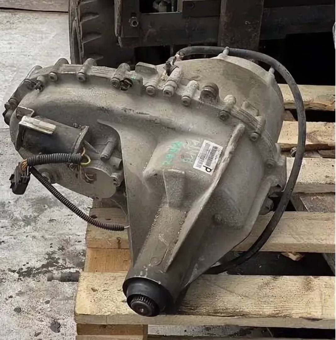

Подскажите, покатался тут по Москве последние два дня по пол колеса в воде, есть необходимость лезть в мост смотреть не хапнул ли воды или у нас относительно герметично и как проверить если можно… или ходом пофигу только если встать в лужу?
П Павел 15 июля 2025, 23:33
Tony Подскажите, покатался тут по Москве последние два дня по пол колеса в воде, есть необходимость лезть в мост смотреть не хапнул ли воды или у…
Открутить заливную и посмотреть заодно уровень проверите. Обычную стяжку загнуть как крючек и ей проверить уровень. Если вода попала то будет муть или эмульсия.
П Павел 15 июля 2025, 23:35
Павел Открутить заливную и посмотреть заодно уровень проверите. Обычную стяжку загнуть как крючек и ей проверить уровень. Если вода попала то буде…
Уровень должен быть не до полного, не пока начнёт вытекать, а чуть ниже верхней точки 2-5мм обычно до 3мм оставляем запас.
7 +79000000000 15 июля 2025, 23:36
Я запас не оставляю, можно пальцем проверить. Но в целом, Вы правы, проверить легко.
7 +79000000000 15 июля 2025, 23:40
Павел Запас оставляется для расширения масла при нагреве. Так дольше сальники ходят. Что передниц редуктор что задний мост. Но кто как хочет так и…
Я с этим не согласен, поэтому лью до сливной, как и масло во всех других места, всегда на отметки максимум.
Но опять таки, Вы правильно говорите, каждый делает, как хочет
7 +79000000000 15 июля 2025, 23:42
Я считаю, что даже при невероятном нагреве, его расширение, не позволит ему заполнить и половину оставшегося места, а если бы т смогли, пусть по шлангу Сапунов поднимается 😂
