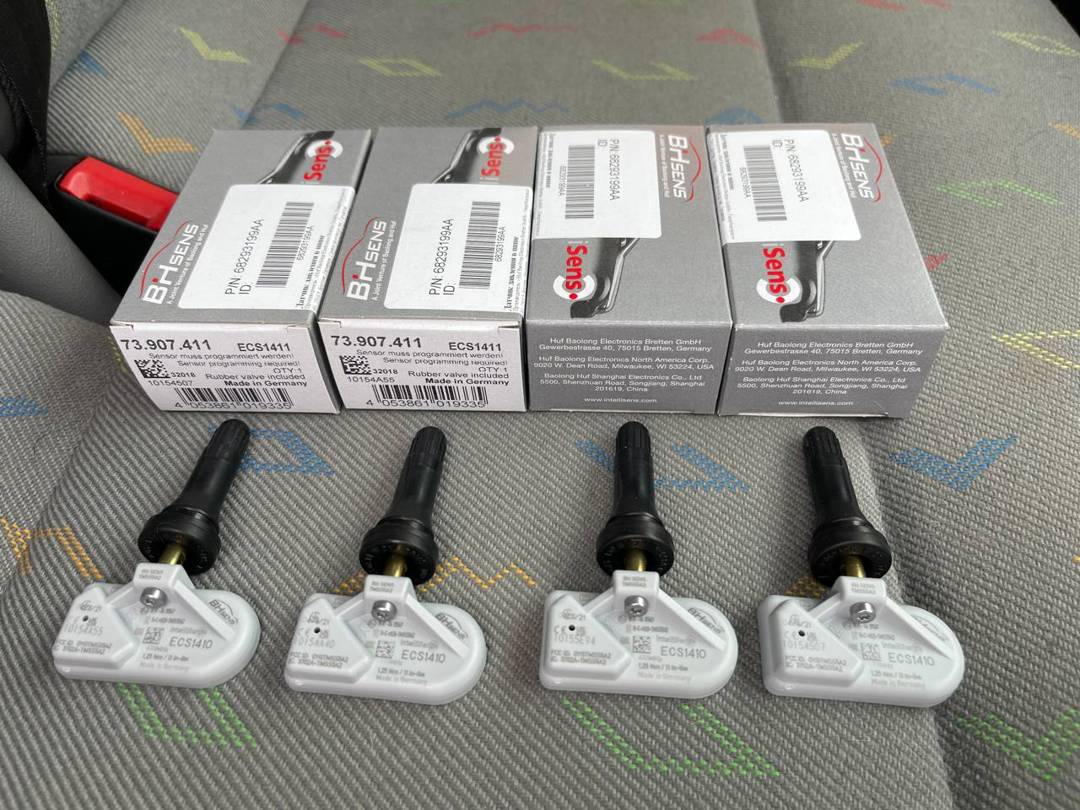

С Алика брал, два года без проблем отбегали. Прописывать не надр отдуплились через 10-15 минут движения. Ценник 2500 руб за комплект был. 🤷♂
Ссылку
Один раз разбортировать колесо и точно убедиться , что и как 😎
На путних шинках есть сканеры, которые однозначно идентифицируют частоту датчика внутри, без разбора колеса. Они же могут клонировать новые датчики, чтобы протокол обмена и внутренние номера полностью совпадали с твоим оригинальным. Они же их обычно и продают.
Только не всегда ценник у них адекватный

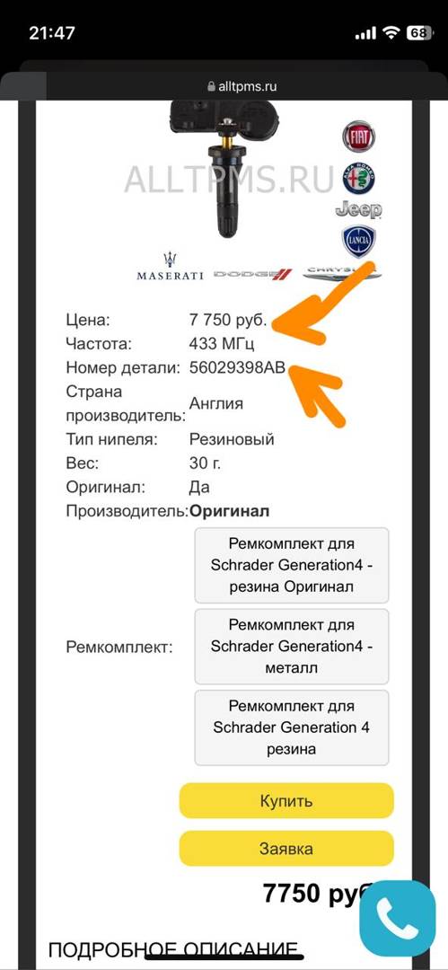

Жене, на Тигуан, выкатили 3,5к за один. Я комплект купил, чуть дешевле. Не Китай

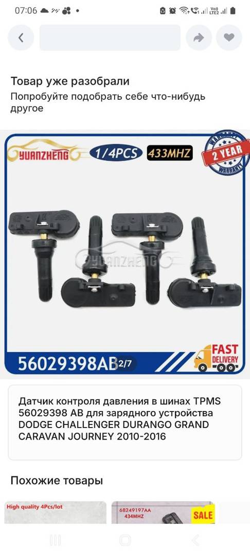

Товар уже разобрали, брал эти.
Брал как-то на зимнюю резину, увы. Пожалился. Здесь и посоветовали, не париться, уже всё известно и взять по ссылке:
YYJTZ для JEEP для FIAT для DODGE CHRYSLER TPMS системы контроля давления в шинах 56029398 AB 433 МГц Датчик давления в шинах TPMS за 1 839 ₽ - уже со скидкой -23%
https://sl.aliexpress.ru/p?key=ooM43ZD
Купил, поставил на летнюю резину, но опять, увы.
Через 40-50 км подключаются только два передних, как останавливаешься, так всё возвращается на старые рельсы. Высвечиваются прежние, замершие цифры с датчиков. Постоянно горят одни и те же значения.

Брал тут. Работают
Датчиков много всяких, интересен способ простой, быстрой и эффективной проверки этих датчиков.
Внешне 1 в 1

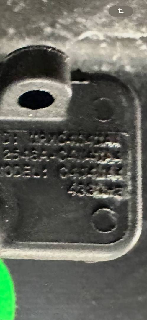

У меня не заработали датчики. По номеру детали блока, в инете, все писали 433 мгц, этот сайт тоже говорит, что 433 мгц
Я покупал у них такие, сами заработали, ничего прописывать не пришлось. Rebel 2019

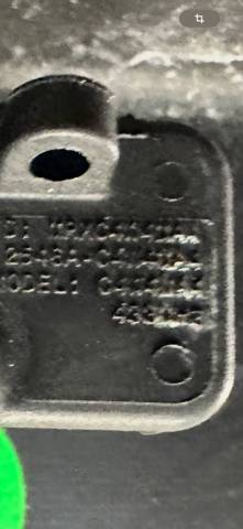

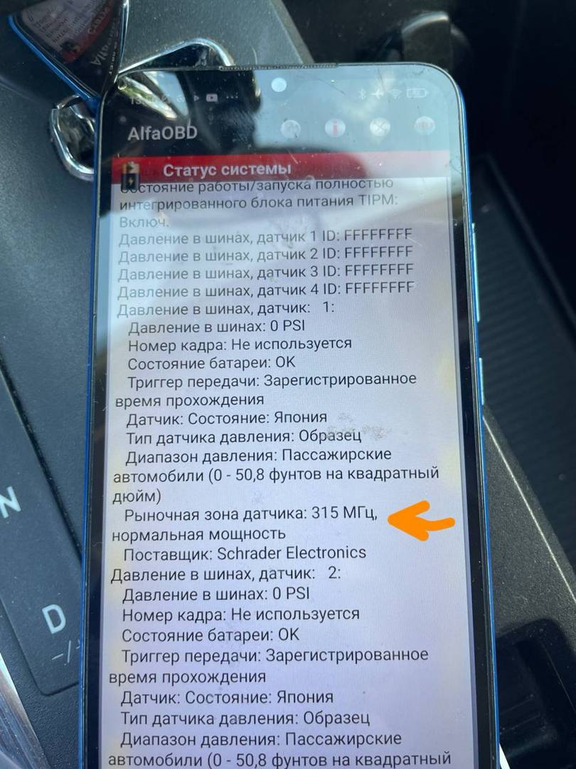

А по факту поковырял альфой ещё и вот, что она мне выдала
Повезло. Мне нет)) Но хот теперь точно знаю, что нужен 315-й, а не как везде пишут.

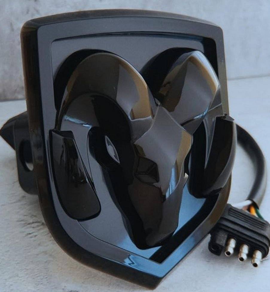

А кто видел аналогичный фаркоп пусть с меньшими регулировками но зато сайлентблоками которые гасят вибрацию я один раз увидел в ютубе не догадался скриншот сделать и не записал на каком сайте тюнинга
Переслано от Denis Chubaroff
Ловушка и ремни)
Сайлентблоки по типу жгутавой подвески на как на прицепах

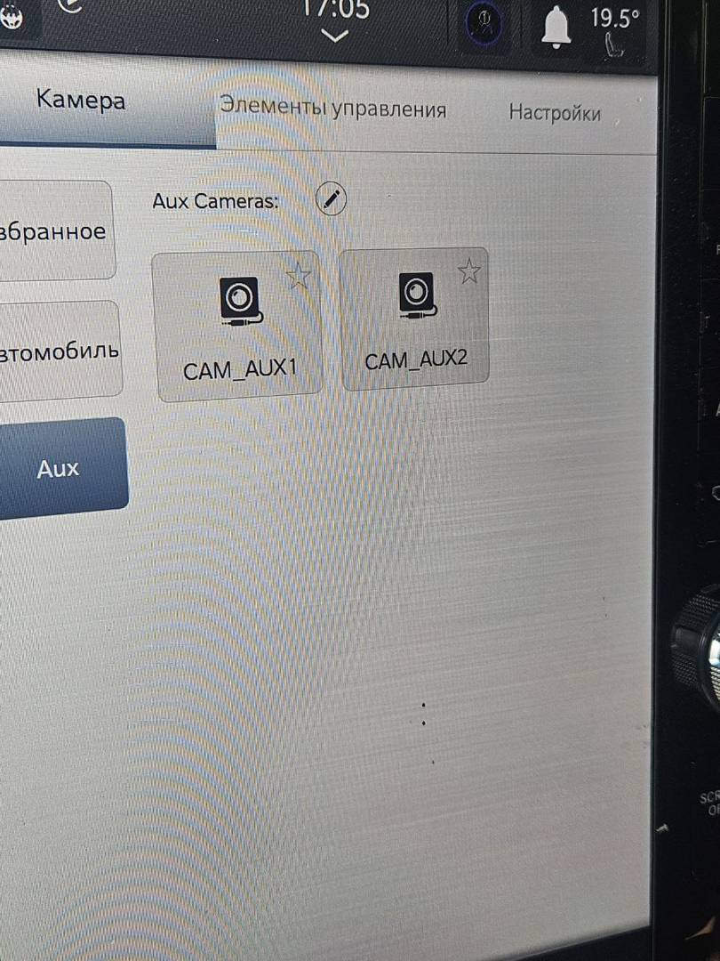

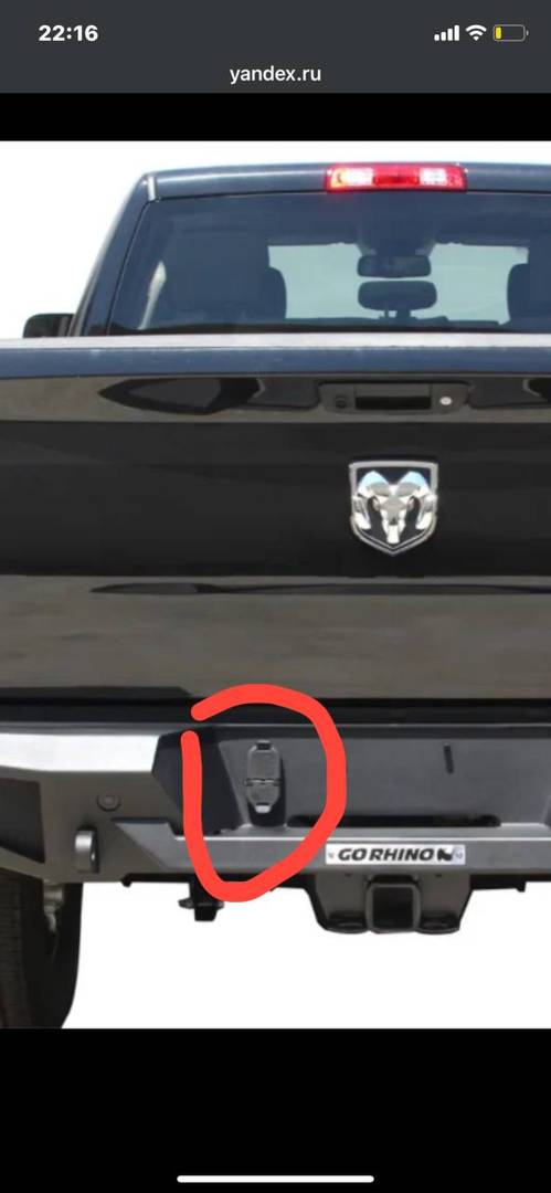

Доброго здравия. Кто знает а где находятся разъёмы для этих камер
И кто нибудь пользовался.... хочу для прицепа.
Переслано от Den Ka
Вроде по мануалу в розетках фаркопа
Тоже интересно, в меню камеры можно подключить, а приблуд для прицепа на торпеде возле кнопки пневмы нет... В розетках на бампере тоже ничего нет.....
The kit consists of a vehicle wiring harness which will be connected to the head unit where the camera image would be displayed. The opposite end of the wiring harness connects to the 7 to 12-way connector that is mounted in the bumper. Vehicle Trailer Camera Wire Prep kit is only for use with VP2 (8.4-inch screen only) and VP4 (8.4-inch or 12-inch screen) radios
State-of-the-art, production wide-angle lens video camera that improves the rear-view visibility. Integrates with production rear view camera-ready radios. Includes wide-angle weather-proof camera, wiring harness from camera to radio, installation hardware and instructions.

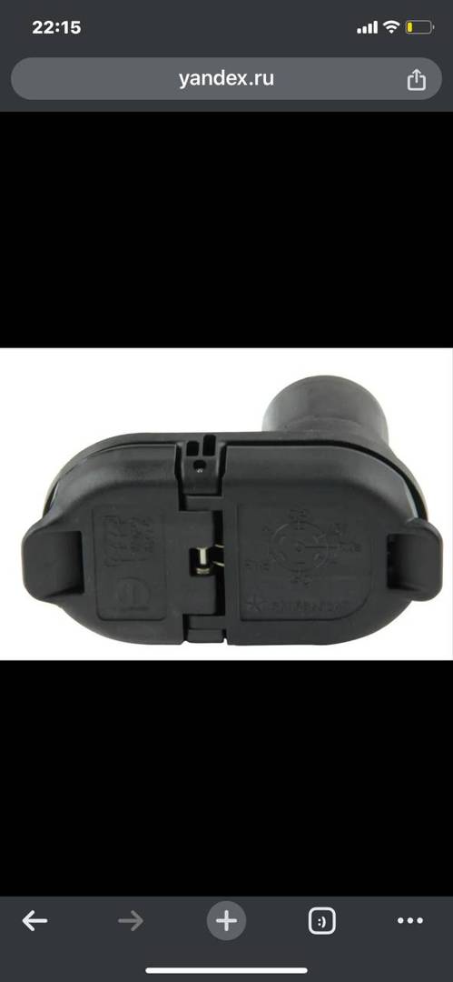

Двойная же розетка, низ для трейлера, верх-ауксы
Нет. Двойную розетку на 11 пин надо менять, тогда будут ауксы, в штате ее нет
Тоесть маленькая под видео?
Я из английского знаю только допрос военнопленного, и то с паяльником. Объясните кто знает
А я думал это доп под стоп
Хм, возможно… в мануале как то в скользь написано, мол если есть 360 то возможна установка, но видимо это к голове относится… что розетку изменять нужно это инстал кит нужно читать… не так просто его наковырять
Еще и с впн)
на маленькой розетке нарисовано- масса, поворотники и габариты, кажется..камер там точно нет
