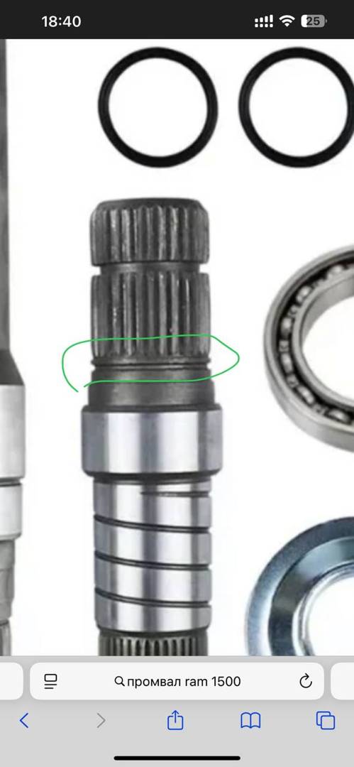

Парни, я вот не пойму: стыковка промвала и обоймы шруса делается без смазки, что ли? И почему там не предусмотрен пыльник, ведь там до хрена воды и пыли 🤷♂️ Ведь это же просто запрограммированный отказ...
Крайслер, сэр. Живите в Аризоне и ничего этому соединению не будет. Или в Техасе…
Песок там тоже есть. И Штаты же не все в Техасе и Аризоне живут. Есть и Монтана, и Джорджия, и Аляска, и другие штаты с дождями или морозами...
Тоже страдают
Пыльник там предусмотрен и есть- это колечко резиновое
Ну... Не видел. Видел ржавые шлицы промвала, торчащие из обоймы 🤷♂️
В гранате выборка под него тоже имеется
Пасип. Хрень собачья....
В этом смысл. В этом наша стратегия(с) Папа Крайслер
Фото можно ? Выборки в гранате
Нету фото. Но выборка точно есть. У тебя гранат полный гараж , зачем тебе фото
Я про пять ген свой, есть ли в старичках хз. Проверить легко- если одеть толстое кольцо резиновое на вал ( металлическое фиксирующее не одевать) то граната сядет ровно так как если бы стояло фиксирующее. Ну про инструментальный метод и говорить не стоит
В том то и дело что на моих граната нет выборки 🤷♂
