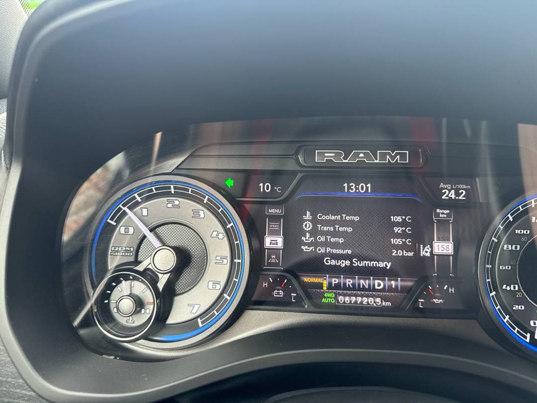

Так и что посоветуете делать? Просто снизить порог сработки вентиляторов или вместе с этим еще поменять термостат…
И вентилятор не будет умолкать... Так? А антифриз пораньше да побольшому кругу не имеет разве смысла?
Прихожу к мысли, с ваших слов, что большой круг сам не справляется (ток с вентилятором)

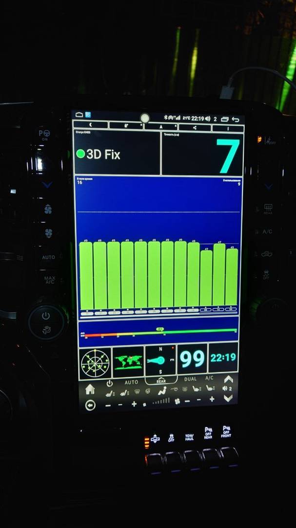

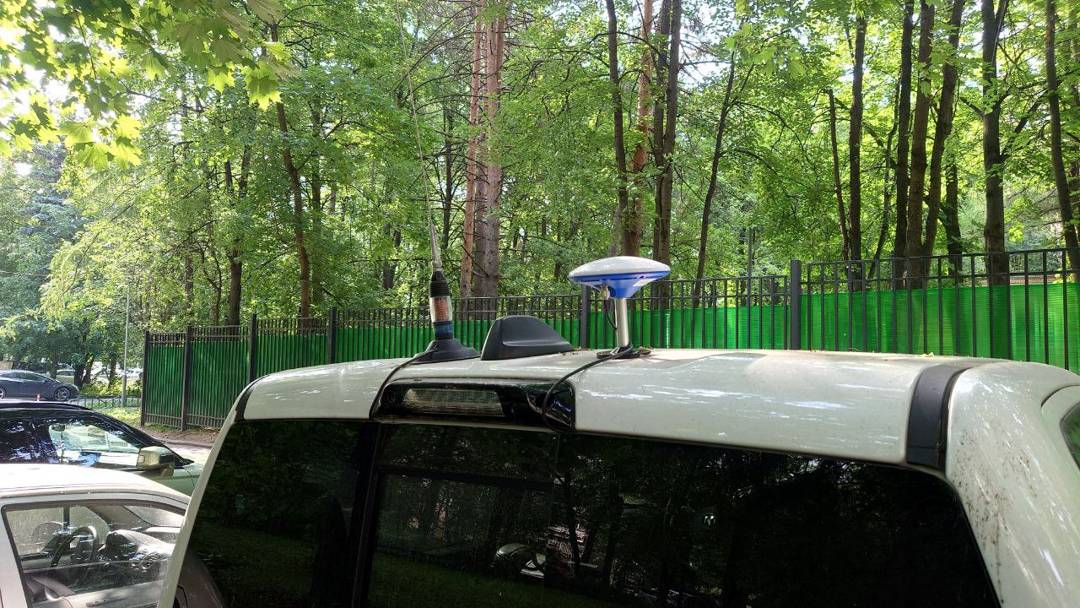

Грибок поставил (морская gps-антенна), та, что в комплекте с ГУ - прям подвела, сейчас гут.
Если выставить включение 95, то точно не будет.
Если штатный термостат на 95 позволяет прогревать ОЖ до 110, какой можно сделать вывод ?
5 раз прочитал 😏, какой вывод?
За 5 раз никаких выводов нет ?)
Я не понял что написано...
Выставить включение на 95гр при Каком термостате ?
Каким образом 95й термостат позволяет прогревать до 110? Вы к тому, что антифриз на уже открытом термостате идя по большому кругу всеравно идёт в нагрев? Так?
Если верно понял, то ток вентилятор и выравнивает...что с 95м,что с 105м термостатом.

Все верно. Только температура включения вентилятора поможет сделать температуру

Поставить 102 и будет счастье

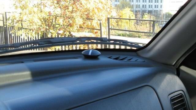

Поперемещать штатную по периметру лобового стекла положения дел не спасло?

Я поводил по стеклу, пока норм все

У меня на торпеде прям печаль случилась, выащил на крышу-и вуаля, на том и порешил.... Говорю же, с психу... По Мск показывала, что в соседнем районе я....
За грибами сойдет
По москве это из-за происков РЭБ. Мы, когда на Тверской, все во Внуково по навигатору
Не-а, рядом телефон в салоне, и он показывал ощутимо лучше с учетом рэбов, на порядок, раза так в 3....а то и терял сигнал... Допускаю, что антенна была плохая... В общем доволен,эстетичней на крышу не нашлось, зато у этой, морской, ттх нормуль,чему и рад.
Так это мож задуривали беспилотники. У меня тоже в период налётов мобила через приложуху показывает что я в химках
Не, я так же как и вы езжу, все это проходил.... Допускаю рэбы, помехи тп..
ток ездить мог я только по телефону, в это время на ГУ происходила бесовщина.....
Это потому что телефон ещё и по сотовым вышкам поправки делает, когда видит, что жпс явно врет, то не учитывает его. Так же на телефоне ещё и глонасс чип может быть который тоже поправки дает. ГУ - это только жпс.
