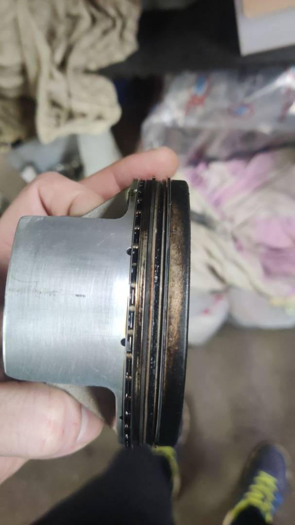

У меня есть пробежные на сток размер 99.50. 350 тыс на них.
Масло мотор не ел, но других на сток у меня нет.

Все верно. Можно ещё катать и катать.

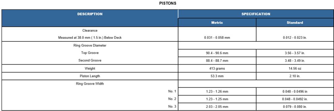

Вот по поршню цифры

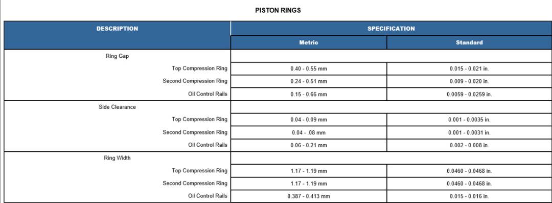

Вот по кольцам

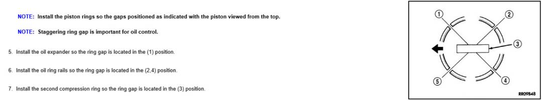

Ну и вот это не забыть
1 - маслосъемное коробчатое кольцо
2.4 - маслосъемные кольца (рейлы)
3 - второе кольцо
1 - первое кольцо
3 - второе кольцо
1 - первое кольцо

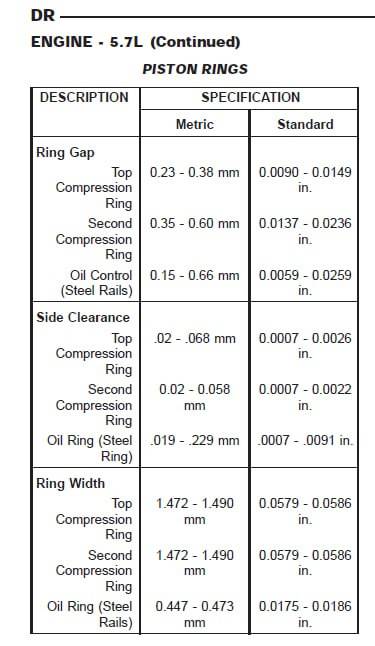

по EZH Вам Иван выше сбросил, вот для моторов EZA или EZB для колец 1,5 мм
Опа , очень интересно , это именно от мотора езб , большой какой зазор замка
это EZH
Это EZH. Там ниже Артур EZB скинул
Все все принял спасибо ребята большое
