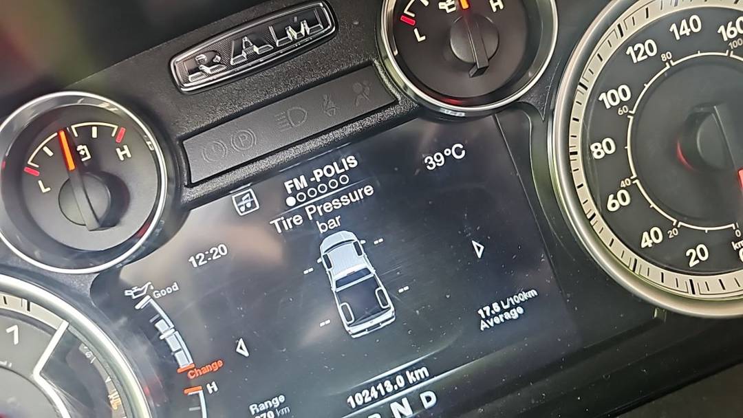

Djekptr А что влияет тогда? Я так то планирую термостат на 81 Гр. ставить, доп масл радиатор с вентилятором....
Термостат на 83* (180F) - Motorad 416-180. Средняя t ож 85-89*, то что нужно. На подогрев салона и зимой никак не сказывается, теплоотдача мотора огромная

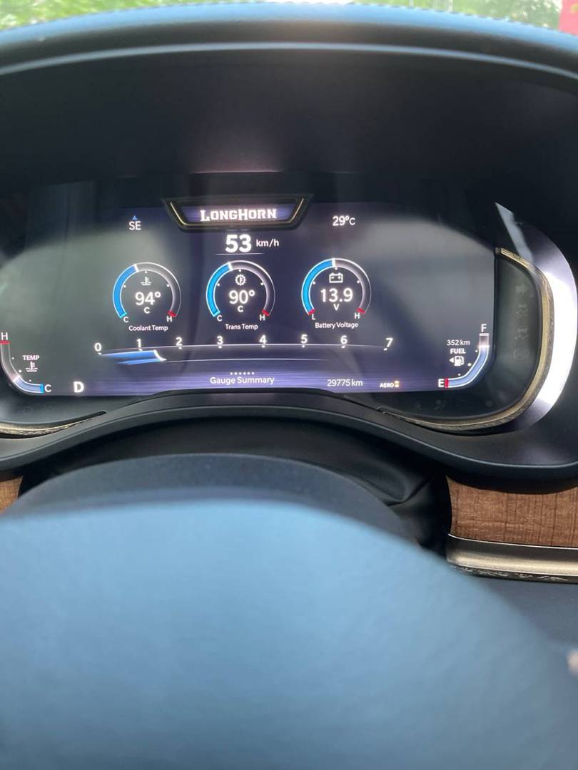

Виктор Тоже стоит уже год 83°. В Волгоградской обл. То что надо. В жару с прицепом 85-90°. Масло 90-106°.
Подскажите, на 5ген тоже же можно поменять термостат, где он находится и номерок бы правильный. А помимо этого надо ли перепрошивать вентиляторы?
CV Churkin Viacheslav Благовещенск 6 июня 2025, 05:39
Да они вроде как достаточно рано включаются, но температура в 110 градусов сильно смущает. Вентиляторы снижают температуру хорошо, но она все равно потом поднимается. По трассе все отлично. Причем хоть с нагрузкой, хоть без… а вот в городе не нравится, при этом жара или прохлада на улице - не важно
