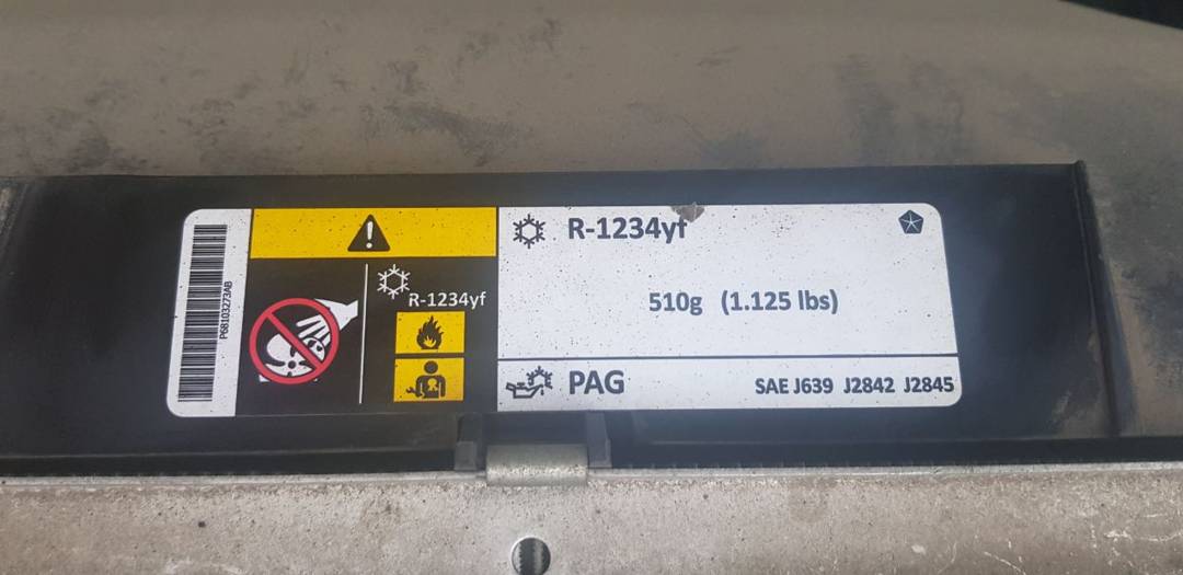

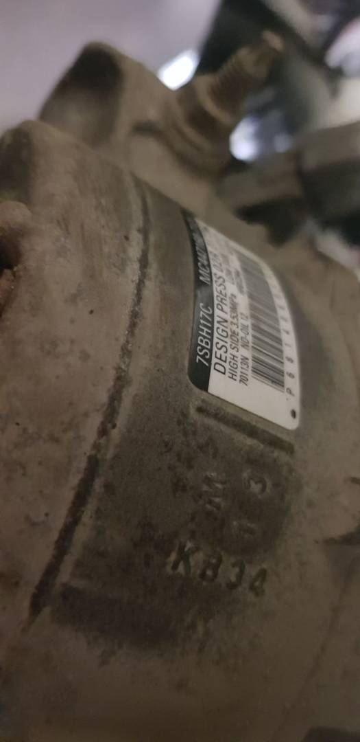

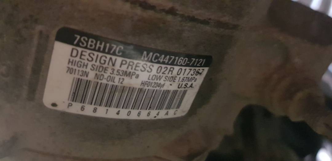

Под капотом над радиатором табличка должна быть
Такая у меня
Нету, пришлось искать объем на форуме.
Под этот сучий 1234-фреон даже коннекторы другие😡
Ага, и далеко не у всех они есть. Мне предлагали перепаять под 134
Нашел бирку на компе, про 134 не упоминается (
Согласно бюллетеню, смело меняй на r134a
Я ж говорил можно))
Больше исходных данных - быстрее и точнее ответ

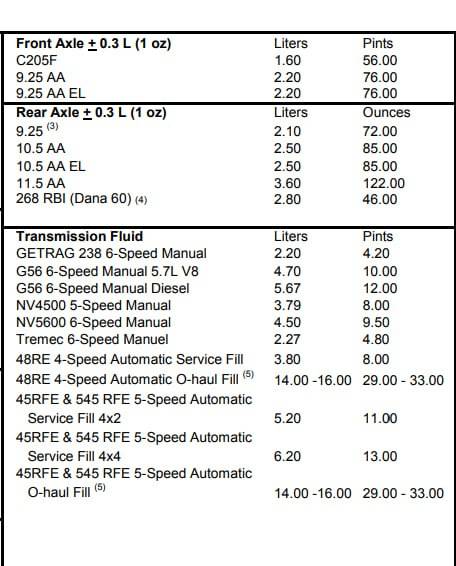

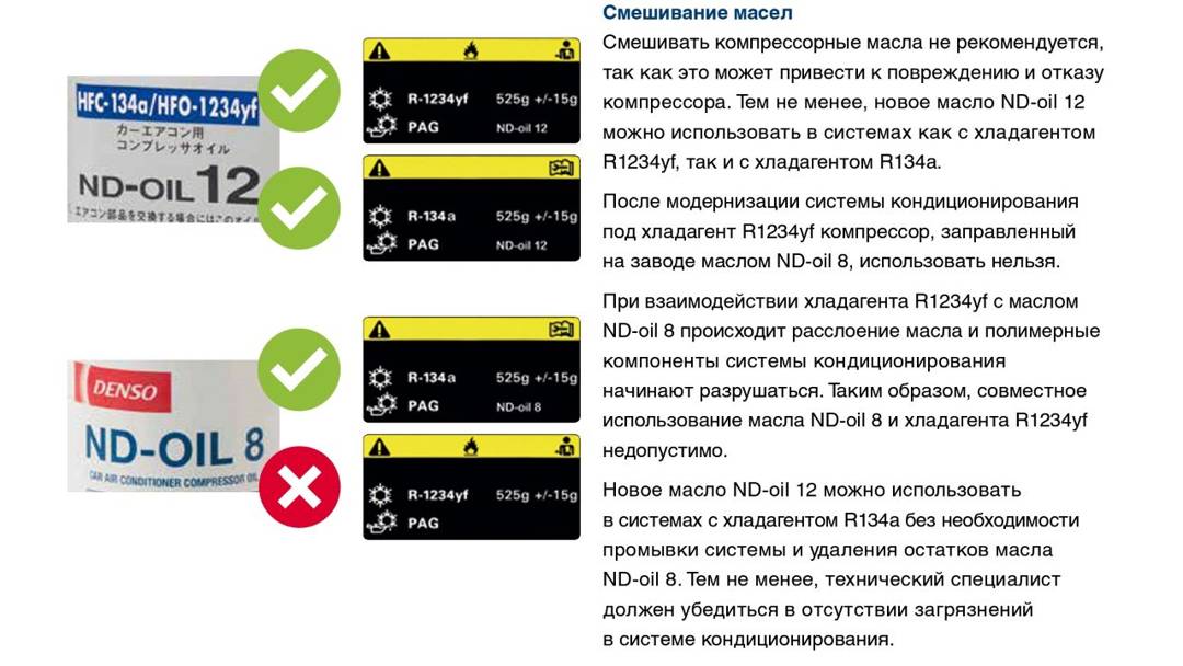

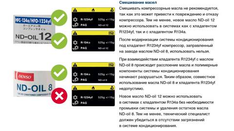

Ну вот, с фреоном вроде разобрались. Ток по маслу не совсем понятно, если меняем на 134 масло можно 8, или для моей системы все равно 12 надо?
Всё равно 12
