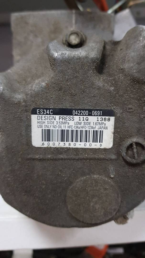

Могу показать компрессор автокондиционера, на котором написано что фреон может как 1234, так и 134.

Базара ноль. Охотно верю. Я уже писал, что для систем малой производительности замена этих двух фреонов между собой теоретически возможна. Если есть компрессоры под оба фреона (я просто ещё не встречал, так как 1234 особо не используется в промышленности, а, в основном, в автомобилестроении), то это только подтверждает мои слова. Тем не менее, не факт, что у него такой же компрессор, а также не факт, что он сможет полностью промыть систему от старого масла без её разбора. А если масло останется (даже немного), то это может привести к деградации масла нового.

Главная мысль в том, что замена фреона при отсутствии явных признаков неполадок - плохая затея. Замена фреона на другой без уверенности в том, что установленное оборудование вывезет эти изменения - затея ещё хуже. В 90% случаев автосервис заменит фреон, им похер.
Роман, мне интересно, кстати. Именно модель и производитель, если там есть шильдик или лого

Масло одно, а фреон может быть любой☝️

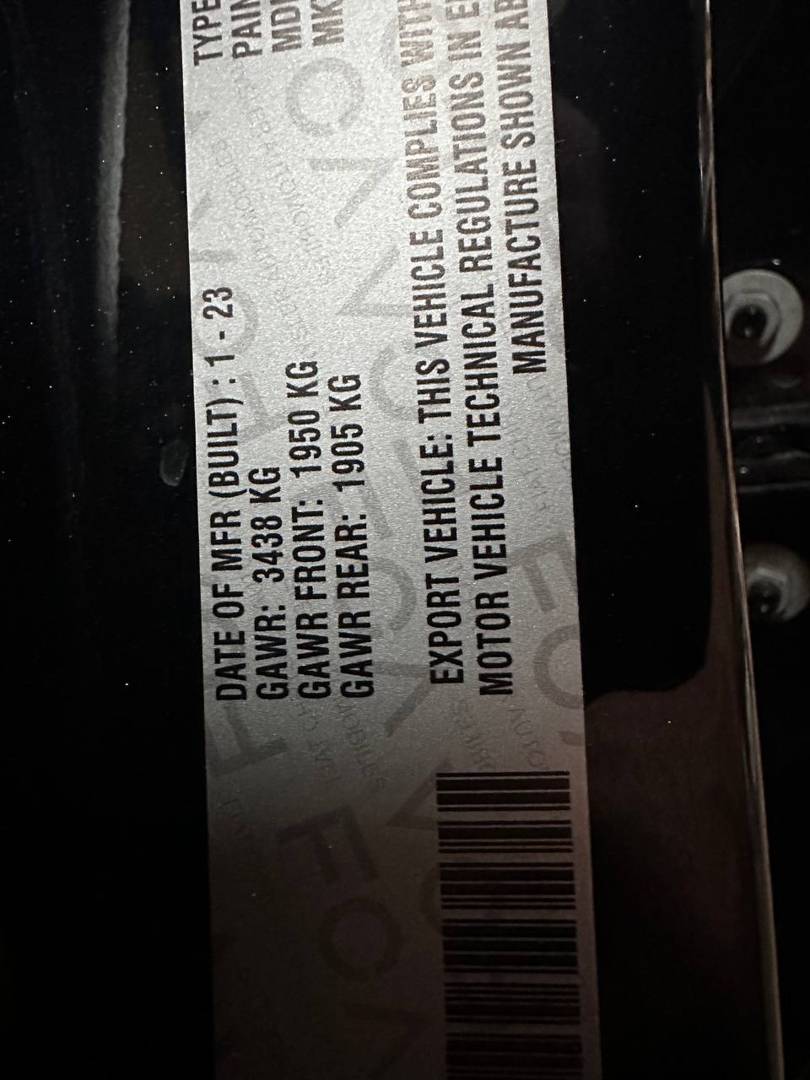

По фреону, мысли такие. У меня машина 2013 года. В прошлом году начал плохо остужать. Поехал заменить фреон. Залили маркер, утечек нет. Слили только 359гр. И это из 624 положенных. Куда девался? Фиг его, но при условии, что это стоит 1500р. Почему бы и не заменить? Это точно дешевле, чем покупать новый компрессор.
А с завода у тебя какой был залит?
Врать не буду. Не знаю, какой был и какой залили:)
Если есть такая же бирка, как Роман скинул, заправляй 134й
Так под капотом табличка должна быть )
Сегодня попробую до компрессора добраться посмотреть есть ли она там
