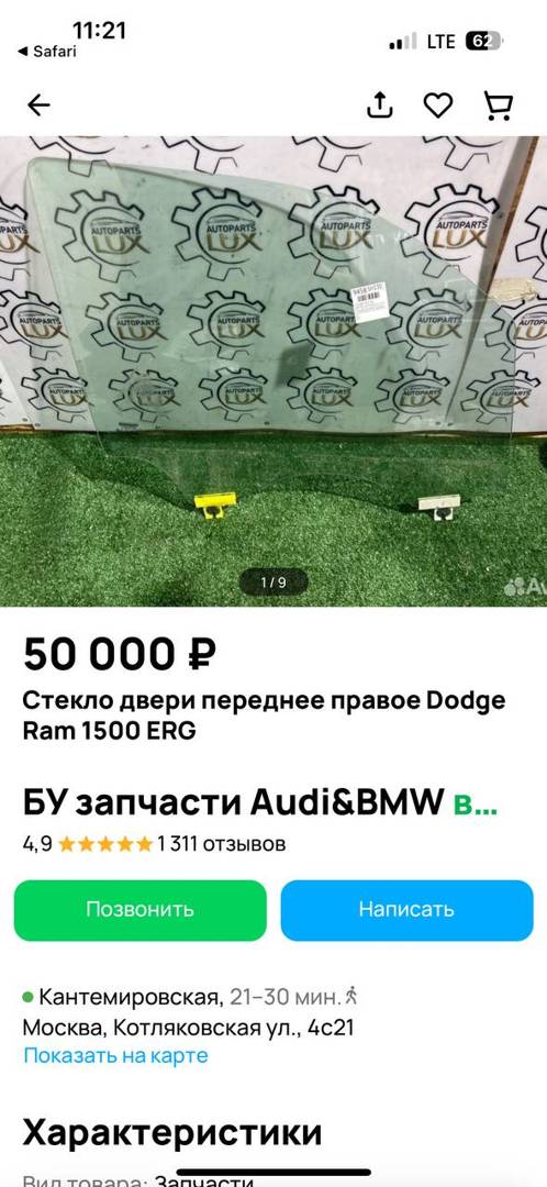

ЕВ Евгений Вознесенский 26 ноября 2024, 12:02
Не совсем то но можно попробовать допилить

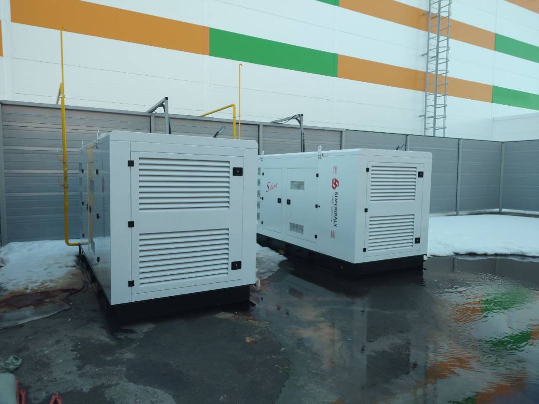

Alexey Pischenko Подкину от себя: История про то что масло на газе живёт в два раза дольше это какой-то миф... Не знаю по каким критериям И кто это оценил...…
Генераторы на газе. Льют масло fuchs. Меняют через 400 моточасов. Делали анализ масла, плохеет ему после 600 моточасов. Остановились на 400..450 и менять
Кстати угара практически нет
AP Alexey Pischenko 26 ноября 2024, 12:57
AlexDPenza Генераторы на газе. Льют масло fuchs. Меняют через 400 моточасов. Делали анализ масла, плохеет ему после 600 моточасов. Остановились на 400.…
Возможно... Я правда бОльшими мощностями занимался, там на угар нормально так закладывали...по литру в час если не ошибаюсь....
Ну, тут не нужно путать, генератор в стабильном режиме работает, и никаких тебе холостых, и нет постоянных запусков.
Ну менять рано или поздно все равно придется. Чем раньше тем лучше. Только оригинал.
