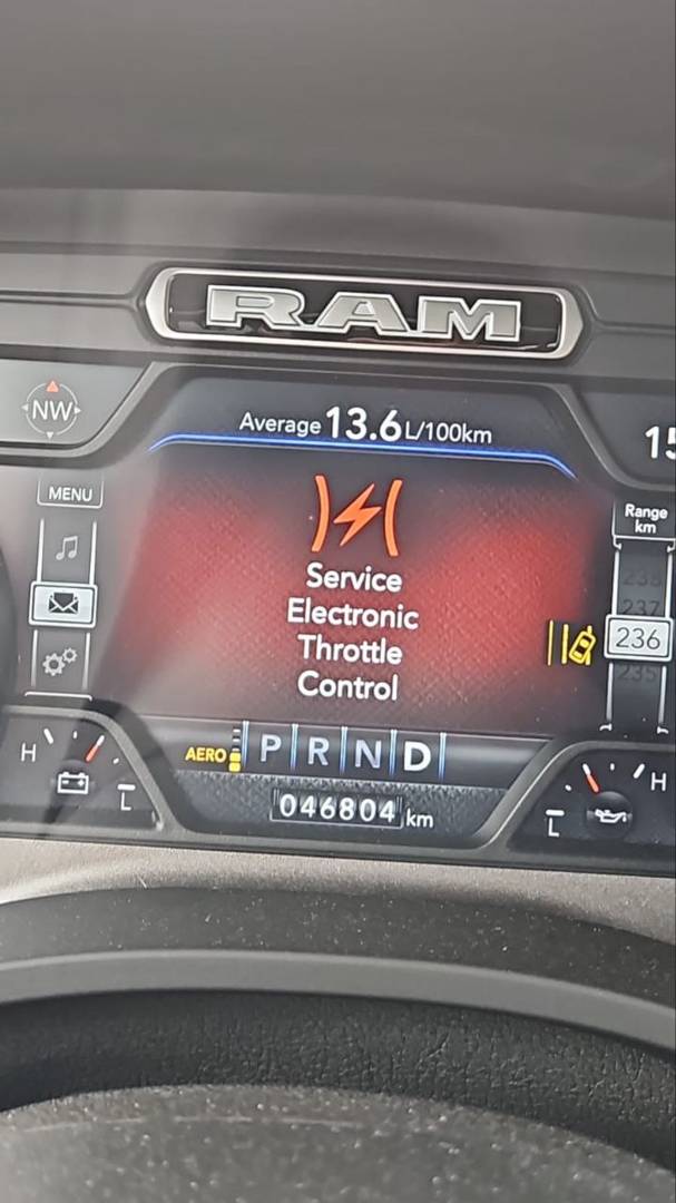

Переслано от Евгений
ПАРНИ ДОБРОГО ВЕЧЕРА, ПОДСКАЖИТЕ ПОЖАЛУЙСТА, КОГДА НАЧИНАЮ РЕЗВО ЕЗДИТЬ И ТАПИТЬ ЗА 140 ВОТ ТАКАЯ ОШИБКА ВЫХОДИТ. МОЖЕТ КТО СТАЛКИВАЛСЯ. ram 2021 дизель
Ощущение что при режиме в пол. Не хватает газа и происходило переключения на бенз. Сейчас нет переключки. Происходит троение и нет реакции на педаль газа пока не сбросишь в норм режим.

У меня так было несколько раз , однажды прям всеми цветами светилось , решилось новым способом, который я впервые открыл для себя только с этим авто . - Способ - забей само пройдет . 🤣 . А если по серьезке после 3 - 4 стартов . Найду фото скину.
