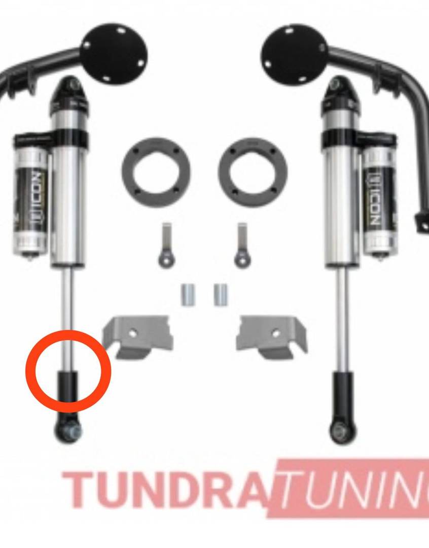

Андрей Вячеславович Андрей Вячеславович Не особо понравился, с новья через 10 тыс. Произошла печаль шток вышел через опору причем на обоих, чинить не было времени купил контракт шт…
Там на штоке реально бортик маленький , надо сразу ставить с хорошей каленой шайбой и ничего не вылетит .

Переходная опорная шайба , в Москве раньше только у Димы их видел
